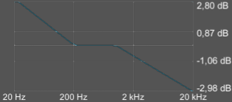

ada19
Igen, ez ugyanaz amit linkeltem is. A letölhető fájlokban nem nyúl a magasakhoz, de simán elképzelhető hogy én nézek be valamit. Pl. a 4 dB-s boostnak ez a két utolsó sora:
400 0.0195678
20000.000 0Egy ASR-es kommentben találtam arra utalást csak hogy valaki ezt kézzel rakja bele:
"I am using the "+4dB" file; modified to -6.0 dB at 20 kHz (instead of '0' dB)." -
