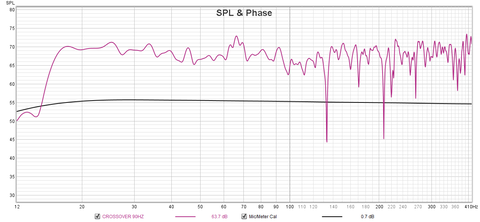

Pont ezt mondom... nem oldja meg sok esetben egy jobb AVR sem. Nálam egy Arcam550 van. Azt gondolom, hogy elég jó vas, ugye Diraccal. Nos, amíg nem húztam le megfelelően a 130-170 Hz (!) tartományt addig használhatatlan volt a mérése. En is egyéni görbét használok a Haman +8 picit finomítva, de nem tudtam ráhúzni, mert nem lehetett. Ezért is hangsúlyozom, hogy miért tartom ennyire jó dolognak, hogy a dobozzal ez lehetővé válik, külső eszköz nélkül. A miniDSP engedjük már el, mert pont azt kapod a szubban benne. Késleltetés, HPF, LPF, PEQ, +20, -20 dB, bemeneti érzékenység állítása külön (!), plusz 6 féle alap EQ. Ezzel mindenhol tudsz alkalmazkodni mindenhez. A kisebb tesóval nem. Az "csak" pusztán nagyon jól szól.

Egy miniDSP HD madzagokkal együtt egy 100as és pont ezt írtam, hogy nem is kell így, mert nagyon jó munkát végez a szub maga. Nincs olyan AVR kb. A Trinnovig ami hibátlanul pofozza helyre a mélytartományt, ha nehezebb a helyzet. A Dirac egész jó, de az is csinál oda beszakadást a lehúzások miatt ahova nem kellene. Nem szeretnèm én hypolni csak amit ad az áráért azt más gyártó nem adja. -

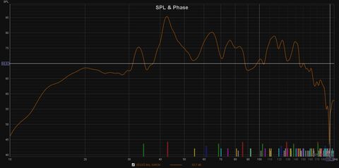

Ez sehogy nem lehet normális. Vagy a szubon vagy az AVR-en valami vagy beakadt vagy rossz a beállítás. Hátha segít... itt a volt Arendalom átvitele. Ez ugye a gyártói spec alapján 160 Hz-ig szól. Nincs olyan esés mint nálad. Vmi ott nem jó. Nem próbálnád meg a laptopos programok mókolását kihagyva csak simán REW-el? HDMI, 4-es kimenet, 10-200

"A múltkori 90 Hz körüli esésemre visszatérve, egyre jobban úgy gondolom hogy ez normális csak senki nem tudja miért"
Normális ha az ember crossoverrel méri a szubot vagy ha olyan a szub frekimenete. De az Arendalnak nem olyan. Én tartom, hogy az AVR-en valami aktív.
Kipróbáltad már, hogy large-ra állítod a dobozokat (az LFE LPF-et meg jó magasra) és úgy nézed meg?

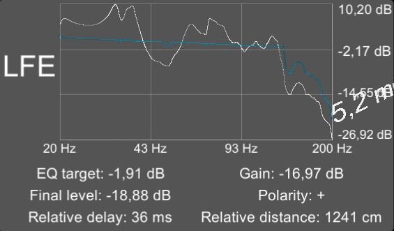

A friss meresem viszont szűz, no DEQ, minden rögtön kalibralas után mérve umik1ggyel.Denon X3700h, front+sub (svs pb2000pro)
De hogy tudtok ti csak LFEt mérni? Az enyem hozza a papírformát, Tuner bemenetbe bedugtam a merojelet és csináltam egy sweepet sztereó állásban. Olyan amilyen, de az átlag rendben van, nincs alul kiemelés.

ada19 #173317 üzenetére
Így van, nálam is felmerült ez az anomália. Kérdem én, mi értelme van egy közel 200Hz-ig lineáris kimenetet biztosító minőségi subnak, ha ilyen meredekséggel legördül?
Nagyon kíváncsi vagyok, hogy mi ennek az oka, de nem gondolom hogy AVR-ben lenne valami bug ami ezt okozza. Többször csináltam már factory resetet, de nem változik az eredmény.
