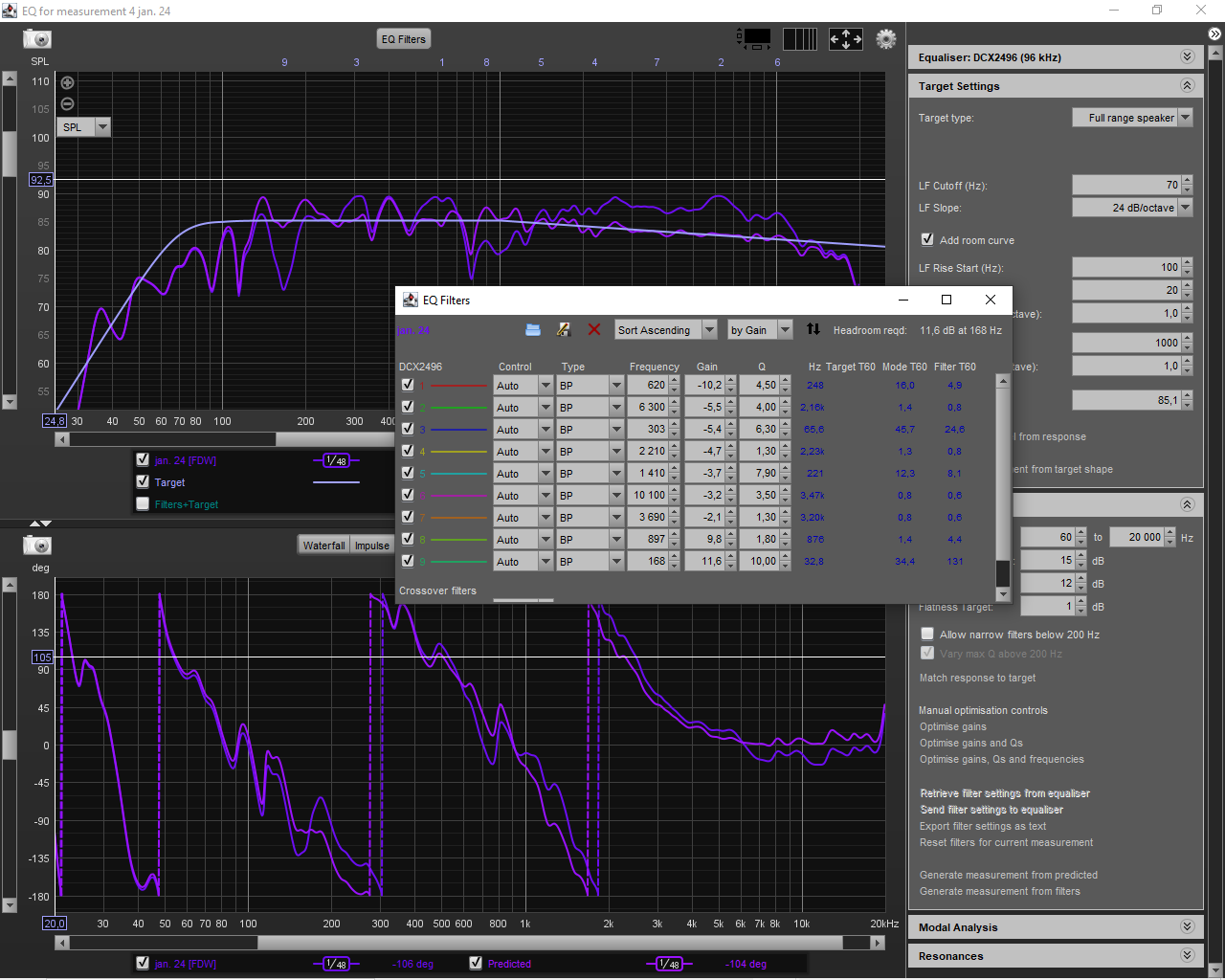

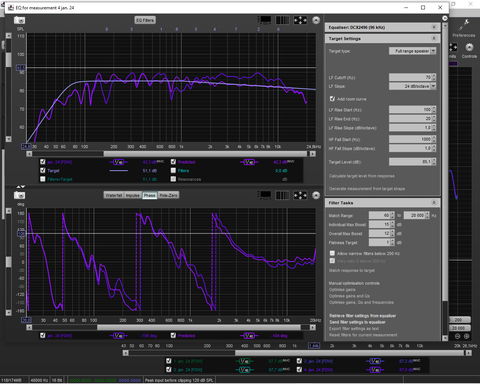

Erre van a referencia pozíció, középre mérjük, és akkor a hullámfront közel sík lesz. A Cavern EQ-hoz mindent néz, időzítéshez és hangerőhöz csak a középső helyet.
Khaosz55
ctrlaltdel13 #179090 üzenetére
Nekem is ez jutott eszembe, ha jól tudom nincs akusztikai kezelés spiky03-nál, a göbe meg L,C,R, SR,SL olyan mint a nagykönyvben.
VoidXs
ctrlaltdel13 #179097 üzenetére
A frekimenet, csak vedd figyelembe, amit -KP- írt előtted. Pont azért nem lesz feltétlen szép az eredmény, mert egy pontot nézel a nagy átlagból. Az viszont megint más, ha a görbe nem a teljesítményt írja ki. A Cavern és a REW ezt nézi, de mások valami más akusztikai energiát.
#179101 mandju: Csak hát a nehéz kérdés, hogy mihez kell viszonyítani. Mi az y tengely, átlagolod-e az ellenőrző mérést, de hogyan, ha nem tudod tök ugyanoda tenni a mikrofont... A bemérőkben mutatott görbék nagyon közel vannak a valósághoz, ha a mérés körülményei azonosak, egy ponton szinte tökéletesen ki szokott jönni, amit beállít. Ezek miatt mondom azt, hogy az ellenőrzés az, hogy tetszik-e, és ha a válasz nem, egyszerűen a beállításokkal kell játszani, vagy ha azt feltételezed, hogy valamelyik mikrofonpozíció mászott el (onnan látod, hogy az eredményben nagyon durva kiemelések vannak), akkor mindent nulláról.
#179102 Dorian: Emiatt azért nem aggódok, mert egyszerű bemérőkkel a fázis eleve nem volt jó. A legeslegnagyobb problémájuk, hogy nem engednek 0.01 ms pontossággal késleltetést állítani, amikor ez a jó tér alapvető követelménye. Van, amelyik bemérő csak 10 cm-enként enged lépni, miközben az egyenes hullámfront mm-eken dől el.
spiky03
ctrlaltdel13 #179105 üzenetére
Én egy szóval sem mondtam, hogy az ARC csinálja a legjobban.
Én ennyit tudtam tenni, hogy 5 ponton mértem (mert annyi a legkevesebb), aztán kiexportáltam a kapott eredményt és megosztottam itt, hogy hátha a szakavatottabbaknak többet mond.
Meg ezért is cseréltem le a Marantzot az Anthemre, hogy abban van ugye az ARC és hátha jobb hangot kapok azzal, mint a Marantz bemérőjével.De mint írtam nagyon szívesen látok olyat, aki jobban ért hozzá és bemerjük pl a rewel is. Meg esetleg betudja állítani jobban is és elmondja, hogy mit vagy miket lehetne még javítani!
A múltkor Quetz kolléga volt itt, igaz akkor még a Marantz volt. Így ott sok módosítási lehetőségünk nem volt. De azt mondta, hogy nem olyan gyászos a helyzet.
