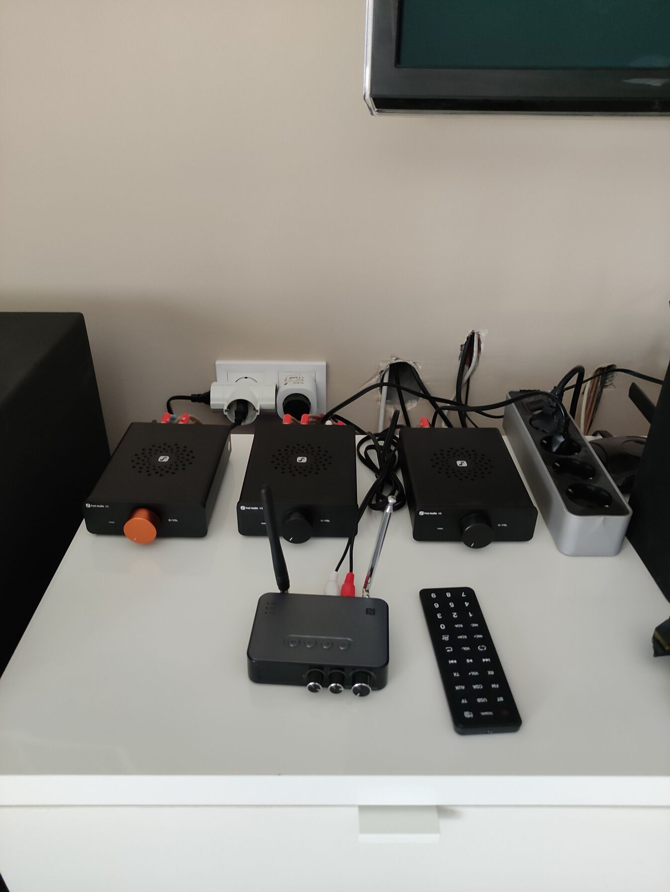

Az előbb kapcsoltam be, jeleng egy BT lejátszó van rákötve RCA-n, de néma csend volt a hangfalakban.
Az erősítőn a hangerő majdnem fullon van, a BT lejátszón vezérlem a hangot, valamint ugye a PC-n, ha épp az van rákötve.De amikor a külső hangkártya van rajta, akkor is csendes ha emlékeim nem csalnak.
A t-amp sípolt mint az istennyila a külyő hangkártyával, de ezt írtam itt is. De már az is csendes egy RCA szűrő iktatása után. -

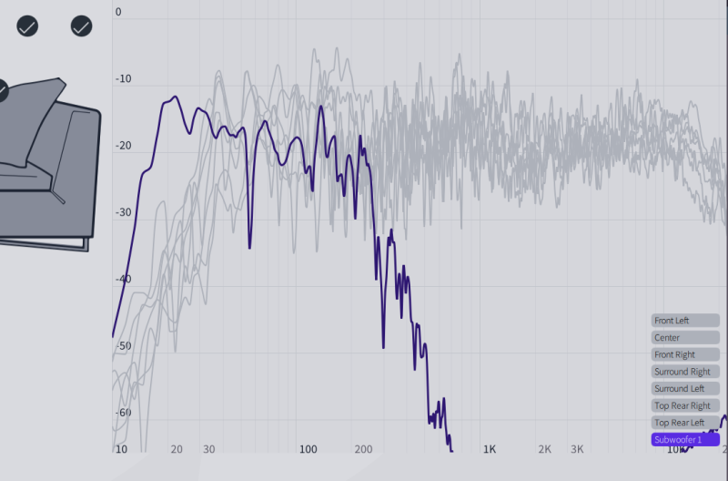

Erőt vettem magamon, és elkezdtem külön-külön bemérni a hangfalakat REW-el. A frontokkal sok mindent nem tudtam kezdeni, csak 20 cm volt a falig, viszont a háttérsugárzoknál sokkal jobb lett a görbe a faltól, saroktól való elmozdítás hatására. Centernek teljesen mindegy volt.
A mélyládát újra sikerült MiniDSP-vel beállítanom. A beszakadás nem tudom hogy miért volt, de jelét se mutatta most, viszont most 100Hz-nél elég meredek csökken a teljesítménye... Nem tudtam mit kezdeni vele. A Dirac-ot talán ennyire akurátos módon még nem csináltam végig, de megérte, + el követtem elötte egy fatális hibát. A "hi-fi" állvány cseréjekor fordítva kötöttem be a jobb-bal hátteret!. Egy véletlen során jöttem csak rá, mivel mikor a Diracot futattom nem vagyok a szobába, és nem látom a hogy éppen melyik hangfalat teszteli.
A keresztváltási frekvenciák elég alacsonyak lettek, de nem bánom. -35db. be sem kapcsol a láda, utána pedig soha nem esik túlzásba - de addig sem hiányolom a mélyhang "nagyságát".Szóval amit hallok az most tetszik.

A mélyláda egy Klipsch R-115SW
A miniDSP-t nem érem el de a Diracból is jól látszik a mélyláda karaktesztikája:A probléma:
-30db. főlé emelve a hangerőt, 70%-ban pontos a mélyhang, de bizonyos esetekben, annyira át esik "ló túloldalára", hogy legszivesebben kidobnám az egészet.
Szándékosan demo anyagoknál tesztelek ahol el várható hogy minden hang a "helyén van".
Megfordult már a fejemben hogy kiveszem a láncból a miniDSP-t.Arról nem is beszélve, hogy az egész rendszer hangján nem hallom, hogy ez valami "minőségi" zene lenne. Tudom nem is várható el ezen a szinten el, a high-end hangzás, de pl. zenét jobban szeretek hallgatni a kocsiban, mint a szetten.

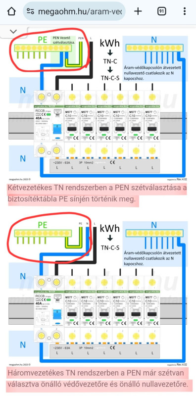

PEN vezető:
A nulla vezető és védővezető egy közös vezetőben van egyesítve, aminek a neve PEN (protective earthing neutral). S betű: A separated szó rövidítése és a jelentése szétválasztott. A PEN vezető szétválasztását jelöli önálló PE és önálló N vezetőre. PE: A separated szó rövidítése és a jelentése szétválasztott.
