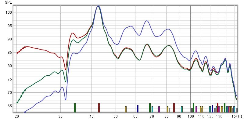

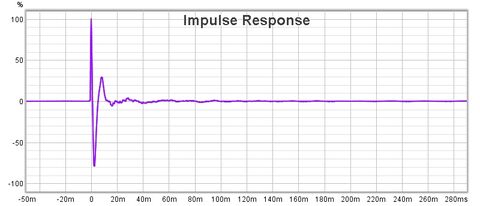

A reflexes pro mélyeim közeltéri impulzusválasza portátvitel nélkül, tuning 34Hz, próbáltam olyasmi felosztású grafikont belőni mint a tiéd. Hátha VoidXs tud adni valami tanácsot. Egyébként most lenne időm szabadtérem mérni, csak nagyon fúj kint a szél. -

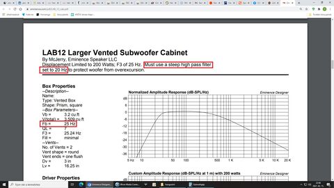

Többféle van belőlük, és sajnos a gyártói adatlapon is csalnak rendesen. A sima LAB12 elvileg 6 Ohm, gyakorlatilag 4.6, és ezt úgy mondom, hogy majdnem 100 darabot teszteltem. C-t még nem használtam. A porsapkázás beszállítótól függ, mintha minden kontinensen más lenne (a PartsExpress például homorút ad), vagy egyszerűen hamisítás (amit kizárnék, bízom ennyire a forgalmazóikban).
Minden házimozis sub nagyon erősen DSP-zve van, ezek a kis dobozok magukban nem bírnának semmit. Sokszor a reflexet is nagyon alacsonyra teszik, és az ettől kialakult völgyet kisimítják. Amint feljebb tolod a hangerőt és úgy mérsz, elkezdenek előjönni a hiányosságok. A Klipsch például nagyon szép 40 Hz környéki völgyeket produkál, míg a 20-30-as reflexhangolás tökéletes, ahogy a driver saját 50 Hz körüli határa is. Zártaknál a helyzet még rosszabb, nincs kiemelés, és ha akció van, a hangok felét ki se bírják adni. Vegyünk például egy nagyobb és erősebb ládát, az SVS SB16-Ultrát, aminél 100 dB felett rohamosan elkezdi az erősítő beütni a fejét, és 110-nél már kiderül, hogy a hangszóró valójában nem bír kb. 60 Hz alá se menni, csak az extrém DSP menti meg. Ezért olyan hatalmasak a pro subok, és sokszor a 2x18" is kevés a 20 Hz-hez, mert ők nem hazudnak az arcodba.

Inkább csak annyit mondanék, hogy a kis dobozban való mélyremenésnek ára van, de itt nem pénzre gondolok.
A hatásfok az a paraméter ami azt mutatja, hogy a hangszóróra küldött elektromos energiából mekkora mértékben lesz akusztikus energia (hang), minél alacsonyabb a hatásfok, annál több hő fog keletkezni az elektromos energiából hang helyett.
Egy nagy mozgó tömegű, kis dobozba való átlagos szub kb 0.2-0,3% hatásfokú, tehát a hangszóróra küldött elektromos energia 99,7-99,8%-ából hő lesz és nem hang, aztán minél több hő keletkezik, annál jobban jelentkezik a hang kompresszálódása, (power compression), dinamikacsökkenése.
Nem akarok vitát indítani, mert sokan szeretik és használják ezeket a szubokat, de ha megnézel egy pro szubot, ott könnyedén lehet találni 2-3% hatásfokú darabokat, ez 10x-es hatékonyságot jelent egy autós vagy tipikus home szubbal szemben és ez hallatszik is.
Persze a magas hatásfoknak is van ára, ami a nagyobb dobozigényben jelentkezik (ha hasonló mélyátvitelt szeretnénk) főleg és ez a legtöbb otthoni felhasználónál kapásból leveri a biztosítékot.
Mondjuk ha tényleg csak a legmélyebb tartomány visszaadása a cél, akkor persze jó lehet a nagy mozgó tömeg, de a közép vagy felső basszus ezt általában megsínyli.

Tamoo
Amennyire én értek hozzá jónak tűnik. 30liter körüli miniatűr zárt dobozban vadállat módon szól.
De inkább venném a 15"-os ultimaxot. A 12-es zárt Ultimaxhoz képest viszont határozottan jobbnak tűnik és nevetségesen kicsi doboz is elég neki ehhez.
Hangminőségét nem tudtam megítélni nyilván, csak winISD-ben néztem rá a magam amatőr módján. -

Jó lehet a LAB12C, a gyártó 30 -120 Liter zártba is ajánlja a reflex mellett, az adatlapján megtalálható az ajánlás. Ez a dobozméretesdi eléggé túl van hájpolva, bőven el lehet térni az elméleti "optimálistól", ha tudod mit csinálsz, a szimuláció pedig meg fogja mutatni. Amúgy a LAB12C a T/S paraméteri alapján valóban jó lehet zártba meg reflexbe is.
[LAB12C]
