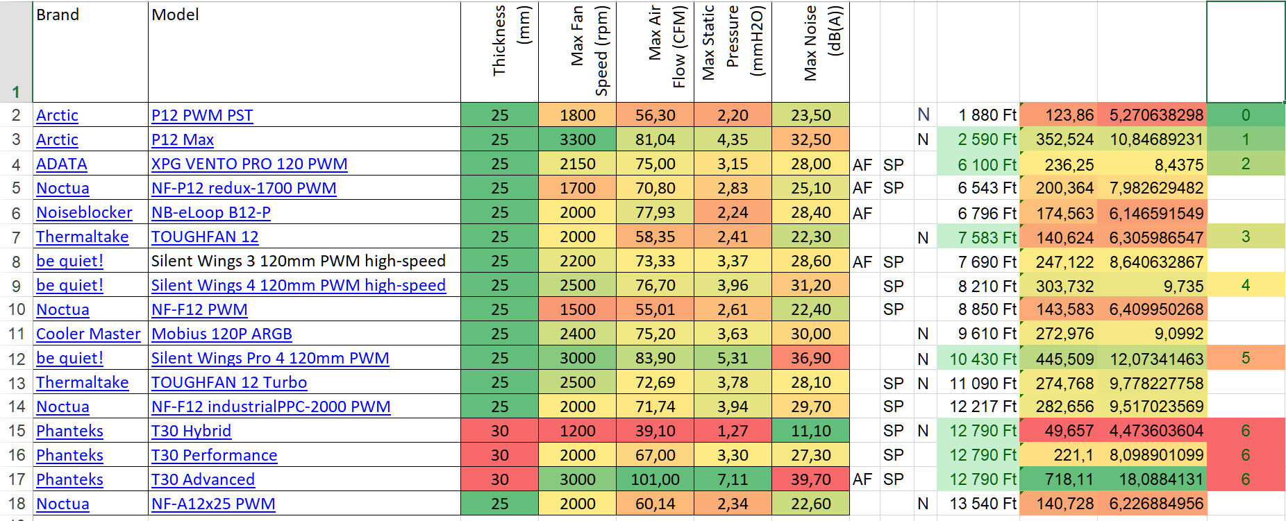

A szűk/kesze-kusza, pici házakban 2 fontos dolog van amire nagyon oda kell figyelni a ventiknél: statikus nyomás és légszállítás. Egyikben sem jeleskedik a sima Silent Wings 3 (a SW 4 high-speed variánsa olcsóbb 8100 Ft és jobb mint a 3 high-speed 9300 Ft).
Helyette egyre dráguló alternatíva a P12 MAX 2600-ért, a #42457 xtremist hozzászólásában is taglalt Noctua szintű Nidec GentleTyphoon-os ADATA XPG VENTO PRO 120 PWM (VENTOPRO120PWM-BKCWW) venti 6 100 Ft körül, Silent Wings 4 PRO 11 ezer, és végül a Phanteks T30 13 ezerért. -

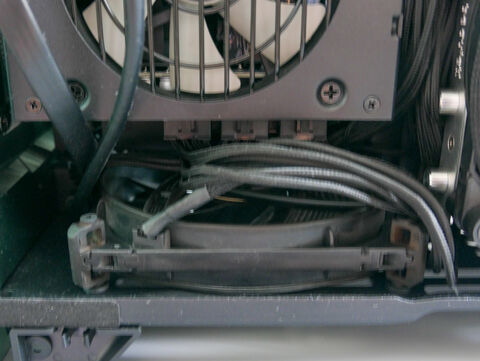

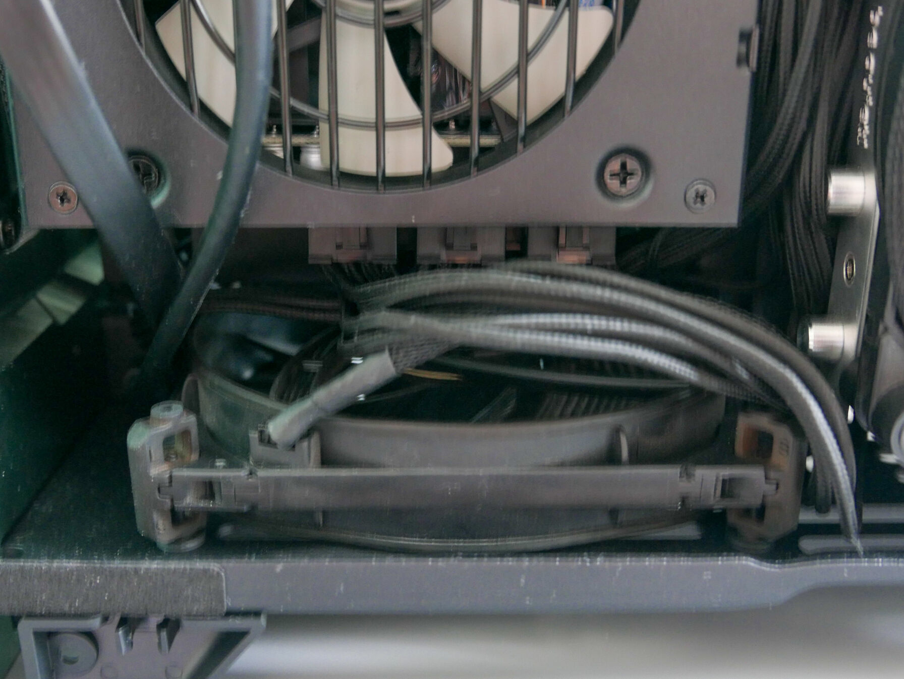

Segitseget szeretnek kerni ventilatorral kapcsolatban.
Vettem egy uj, szendvics szerkezetu hazat (Fractal Design terra) es szeretnem ha az egyetlen beteheto haz ventillator tenyleges hozzaadatott erteket adjon.
120x25mm es, pwm es-t keresek. Borzasztoan szuk a hely, a venti a hely a haz aljan van.
Most egy BQ silent wings 3 van beszerelve, a kerdesem az lenne hogy mennyit nyernek egy noctua a12-25 cserevel.
Illetve, jobban jarok ha ez a venti kifele fujja a levegot vagy befele?
Kep a haz / venti helyrol.

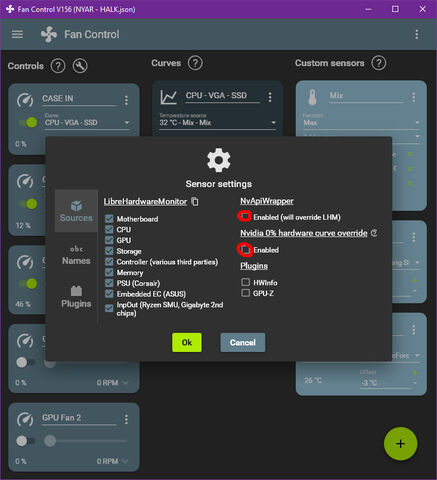

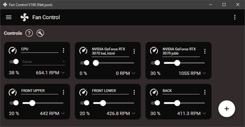

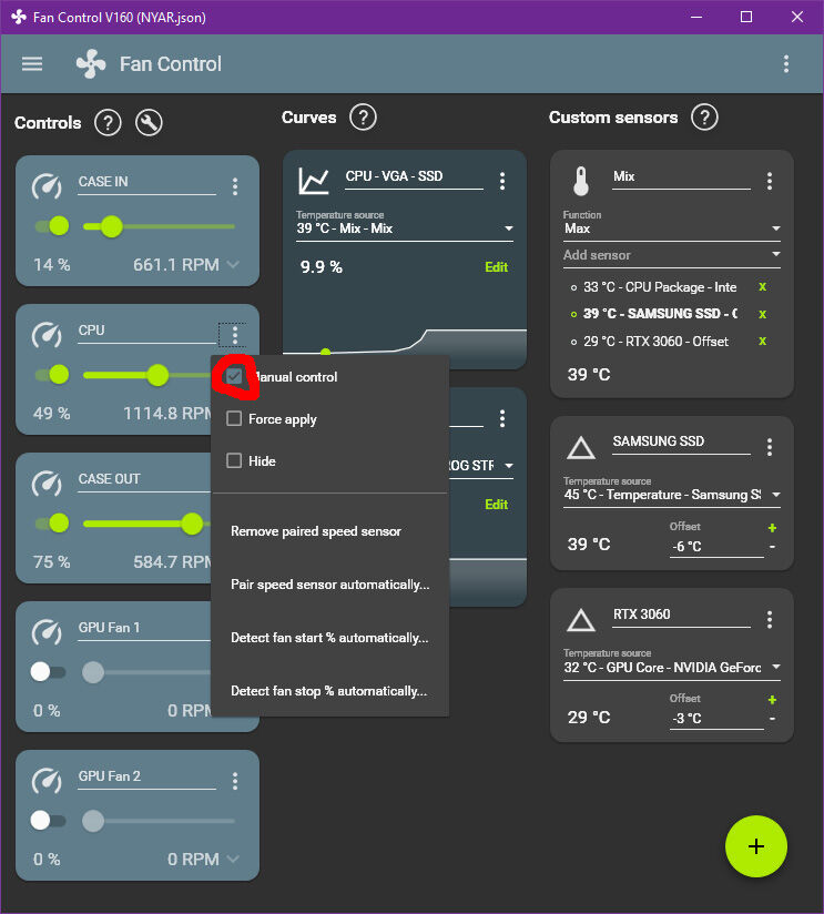

Megcsináltad a leírásomnak megfelelően?
Ha igen, akkor úgy ahogy Viktor77 is mondta a Proci néven elnevezett boxodnál a hátom pötty felnyíló ablakában a Manual control elől kivenni a pipát:
Erre megjelenik a fordulatszám csuszka helyén egy lenyíló menüs rész, ahol szerintem más nem is lesz, csak a Graph nevű. Nálam így néz ki:
Miután ez kész, felül a Fan controos menusor jobb szélén lévő 3 pöttyre kattintvani a Save configuration (as) feliratra. Kész! -

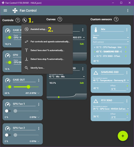

Assisted Setupot végigfuttattad? Controlsnál felkínál ventiket amiket lehet vezérelni (nem szürke vagy inaktív)?
Ha igen, akkor ha a kapcsolója ki van kapcsolva a programban akkor azt a bios intézi - a képen bal alul a GPU Fan 1 és 2 épp így van.A grafkártyát külőn meg kell adni, az Assisted setup utáni képernyőn (pirossal karikázva):
Ha azzal sem látja a proggi a ventiket akkor Hwinfo és GPU-Z plugint - ha akarod - kipróbálhatod még... -

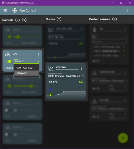

Az a baj ezzel a profil dologgal hogy kevés embernek van ugyanolyan cpu-n ugyanaz a hűtője ugyanolyan házban ugyanúgy elrendezett ugyanolyan ventikkel mint neked...
Keress alapból olyat hogy silent profil, az elsőre jó kiindulásnak (de még így is messze az igazságtól, mert mindent a cpu hőmérsékletéhez képest tudsz csak állítani).
Ha kedved tartja manualban átállíthatod például hogy kb. 50 fok-ig 10%-on menjen 51 foktól meg 60-ig érkezzen meg 30%-ra, 60-ról 70-re meg 50%-ra.
Fan Controlban ezer dologhoz tudod állítani, pl ssd, vga és kütyafüle IS!
