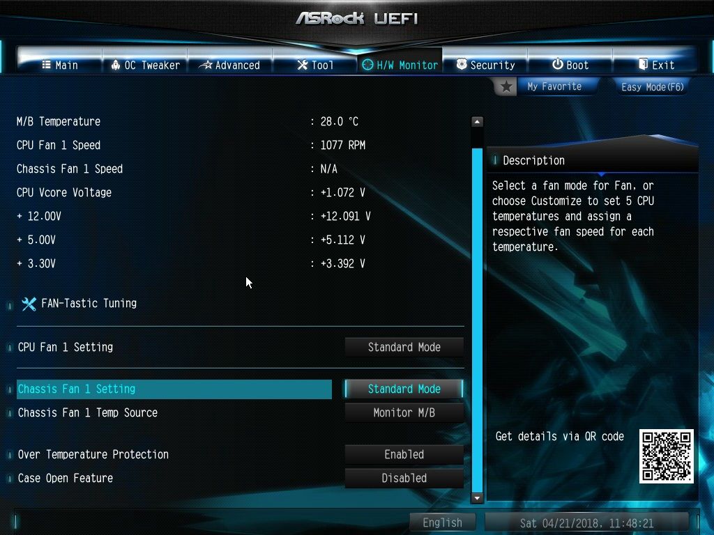

Elmondom kissé részletesebben, mi is a problémám.
A most frissen összerakott asztali gépben kissé melegszik a HDD és gondoltam veszek +1 ventilátort. Ezt választottam ("saját kútfőből", talán kissé könnyelműen): ENERMAX D.F. Vegas Duo 12cm, ez egy PWM 4-tűs típus. Amikor beraktam és rádugtam az alaplap (Asrock H110M-HDV R3.0) FAN_CHA aljzatra, fura dolgot csinált: elmozdult párszor 10-20 fokot és megállt. A" Milyen asztali gépet vegyek?" fórumon elsőre azt javasolták, hogy biosban állítsam át az aljzatot pwm módra. Mivel ezzel nem boldogultam, ebben e topikban javasoltak segítséget kérni.
Szóval itt tartok most.
Amit elsőre szeretnék tisztázni, hogy a vásárolt ventilátor jó e egyáltalán vagy vigyek vissza.
Ha kiderül, hogy csak én csesztem el valamit a bekötéssel, őrülnék, ha külső segítséggel rendbe tudnék hozni.
(A "FAN-Tastic tuning" opció-ban ezt lehet beállítani, milyen legyen a hőmérséklet-fordulatszám jelleggörbe, ha jól értem. Nekem egyelőre az a bajom, hogy nem forog a ventilátor

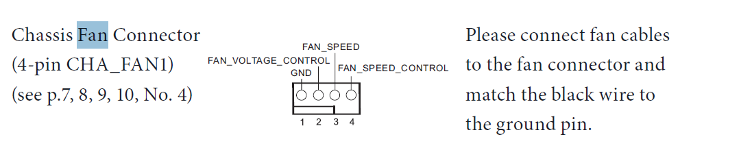

Ez azt jelenti, hogy hibrid a csatlakozó, azaz tud 3 pines és 4 pines ventilátorokat is kezelni.
Az ASROCK alaplapok kézikönyvében a BIOS leírása finoman szólva is hiányos szokott lenni, most is ez a helyzet, így csak útba tudlak irányítani: a BIOS-ban a H/W Monitor alatt a Chassis Fan 1 Setting alatt kellene megnézni, hogy ott látsz-e valami jónak tűnő beállítást. Ha bizonytalan vagy, akkor fotózd le a képernyőt, és írd le, milyen beállítási lehetőségeket milyen lehetséges értékekkel látsz.

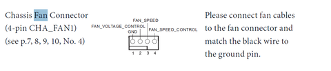

Egy ASRock H110M-HDV R3.0 alaplapon szeretnék meghajtani egy PWM rendszer ventilátort (Enermax UCDFDV 120 vegas Duo). Alapbeállításban nem PWM típus van beállítva és - azt tanácsoltak, hogy BIOS/UEFI-ban módosítsak PWM-re a rendszer ventilátor aljzatot. Sehogy nem találom hol is van ez az állítási lehetőség (ha van egyáltalán).
Az alaplap gépkönyvben ezt látom:
Ezt azt jelenti, hogy nem PWM az ajzat?.
Segítene Valaki?

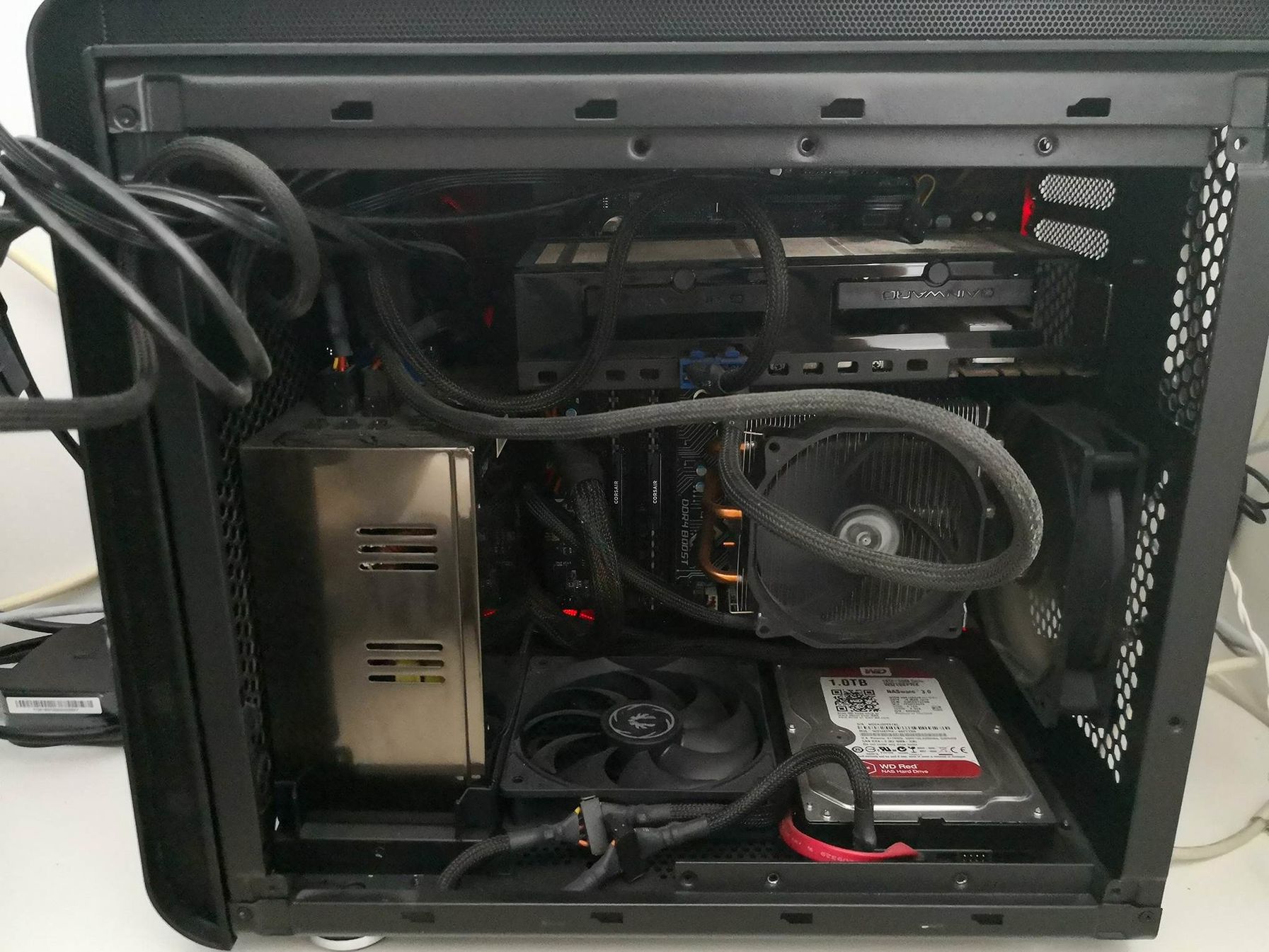

Hali!
A hétvégén kapott új 3 pines ventiket a gép, amit a videokártya egyik 4 pines csatijáról szeretnék irányítani. Van valami program, amivel esetleg tudnám kezelni, vagy dugjam át az alaplapra őket? Most maximumon pörögnek, hiába állítom be az egyedi ventiprofilt Afterburnerben. -

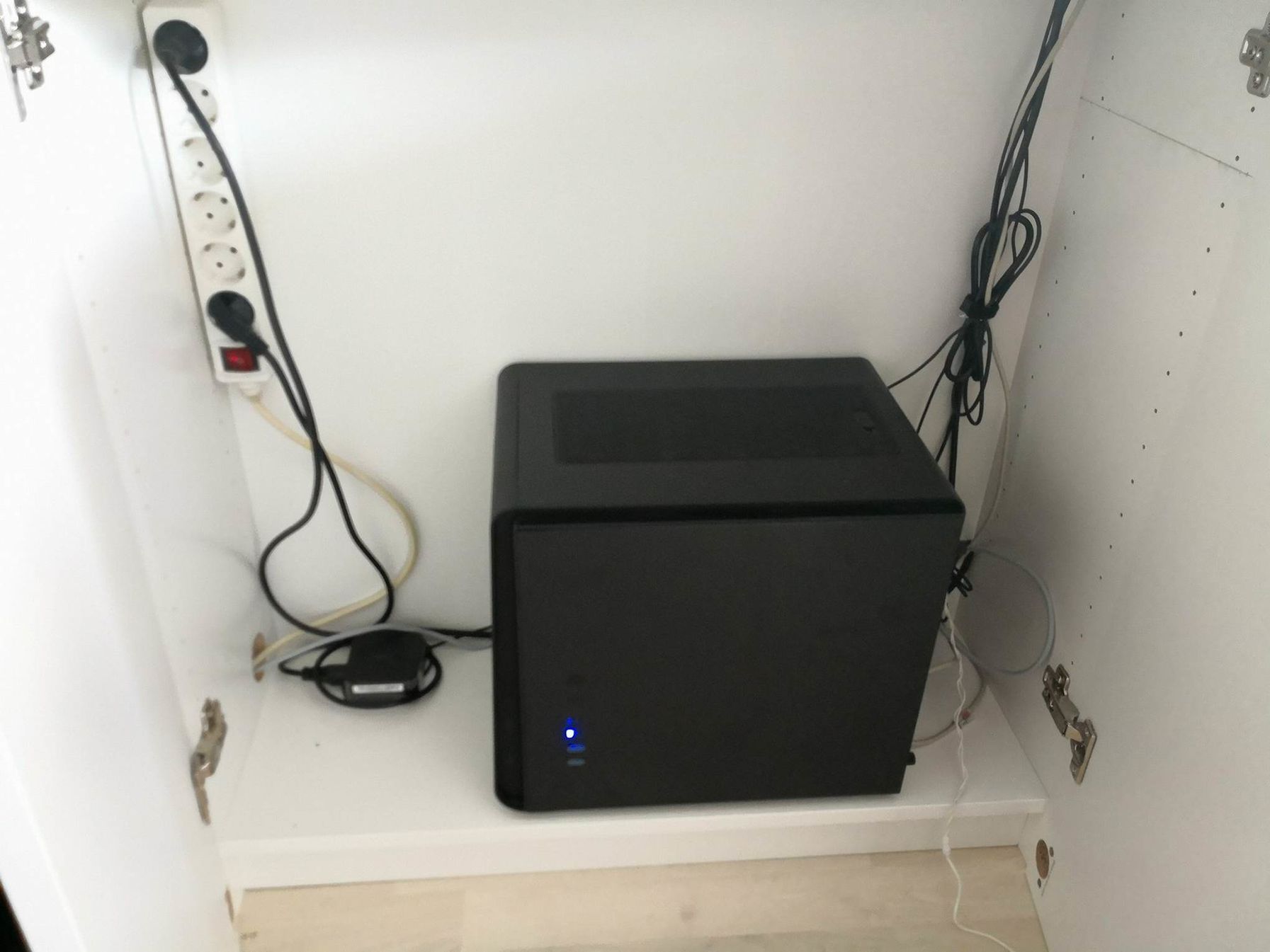

Megértem, hogy nincs sok időd rá, de nem olyan sok az. Szerintem két este alatt meg van, amíg alszanak a gyerekek.
abridabri meg is adta neked a legjobb megoldást. gépház marad oldalak nélkül + a két venti és kész is.
vargapdavid
#31115
Ha mar ugyis zart szekrenyben van , akkor en levennem a gephaz burokatait mindket oldalt +tetejet.
Plussz ahogy irtak elottem is, a szekreny 1-1 oldalara 20cm venti ( porszurovel ellatva a befujo oldalon). -

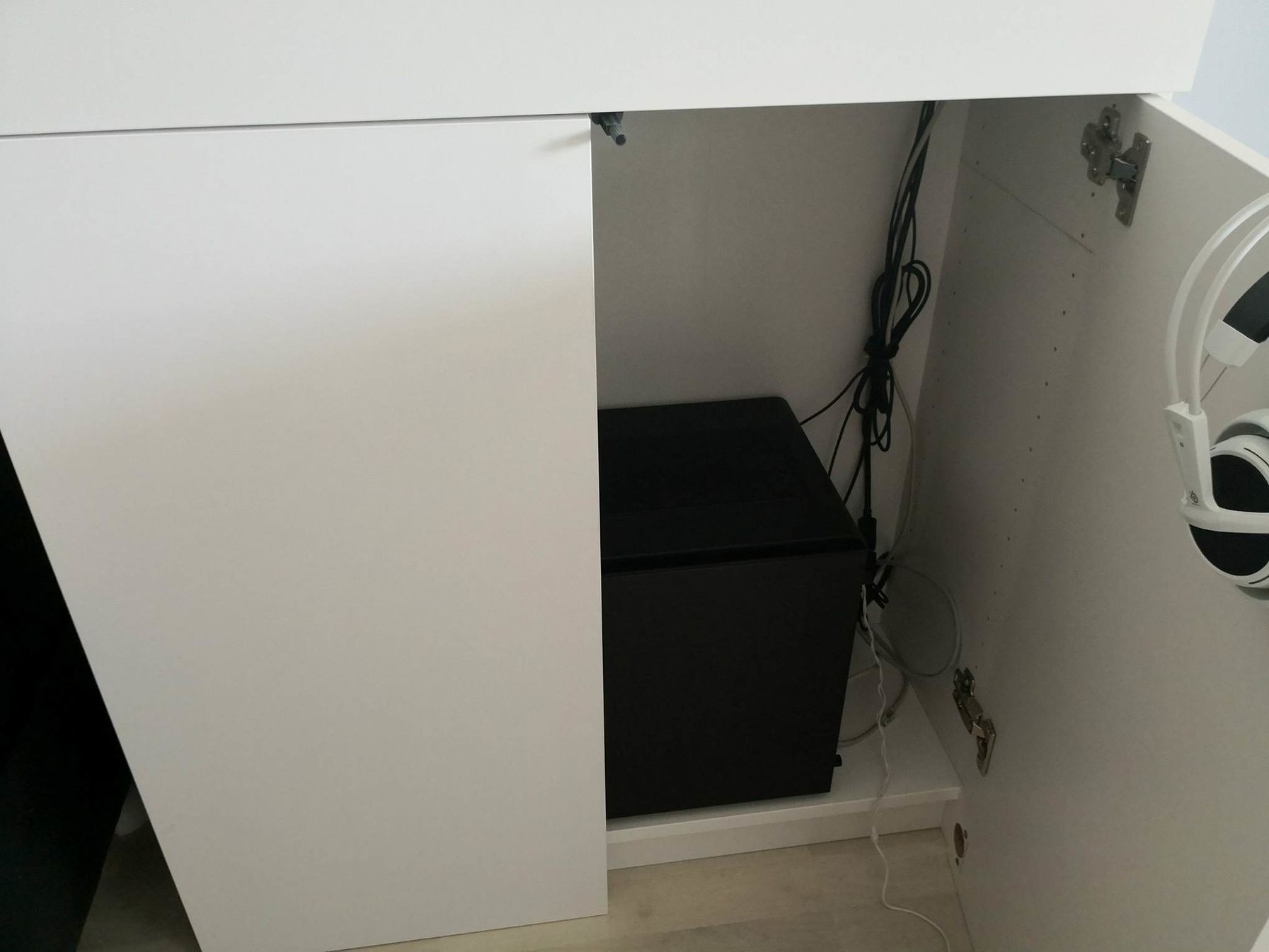

Nem is olyan rossz ötlet, na de a szellőzés! Szerintem mindegy milyen gépbe pakolod be, ha oda bezárod.
Egyébként ha már szekrénybe van, és kell hogy maradjon én nem is tenném gépházba. Egy régi gépházból kibelezném az alaplap tartót, tennék egy polcot középre, amire szépen felrögzíteném, majd külön mellé a tápot, hdd ssd. Ha arra kinyitod az ajtót már többet ér. De pl a két oldalába betennék 20-as CM ventit ráccsal, az egyik beszív a másik kifúj és kész is, lehet még az ajtót se kellene kinyitni. És még a vga se lógna, mert vízszintesen lenne az alaplap. Vagy akár egy test bench is lehetne a szekrénybe, bár az elég drága mulatság.Szerencsére nekem a két lányom mellett (3 és 7 éves) nincs ilyen gond. Bár az elején a kisebbik mindig szerette a földön lévő gépen a gombokat nyomogatni, de leszoktattam róla.
Igaz kb 1 hónapja az iskolás lányom azt hitte a monitor olyan, mint a suliba az interaktív tábla.
A jobb alsó sarkába elkezdett írogatni (még jó hogy nem középre) filctollal, ráadásul alkoholossal.
Nagy nehezen sikerült leszedni róla, de azt hittem kitépem a hajam, mikor megláttam. -

Köszönöm szépen az építő jellegű kritikákat! Meg is vásároltam a CM Q300L házat és egy Hyper 212 Evo CPU hűtőt. Hétfőn összerakom és jelentkezek a tapasztalataimmal!
Köszi! Szép napot mindenkinek!

A fentieken felül még a szekrénnyel is kell valamit kezdeni, mert a levegő nagyon nem szeret kanyarodni, vagy ha kanyarodik is, akkor az erőteljesen a hűtés rovására megy. Azzal, hogy időnként kinyitod az ajtót, még nem javul meg a szellőzés. A szekrény két oldalára rácsos nyílás kellene, amin keresztül a gép egyenes vonalban be tudja szívni hideg levegőt az egyik oldalon, a másikon pedig szintén egyenes vonalon ki tudja fújni. És még így is nem kevés meleg levegő a szekrényben fog ragadni, ezen házilagos légcsatornával lehetne csak javítani (vagy egy-egy cső, vagy a szekrény két oldalára is kerülne egy-egy ventilátor).
Ezért a többiek javaslatán felül ésszerűbb lenne az asztalra vagy a szekrény tetejére tenni a gépet, mert egy jól szellőző ház is problémás a jó légáramlástól elzárva.

Én nem vagyok egy "szakértő", de ez brutál túlzsúfoltnak látszik már szemre is.
Egy oldalról be kellene szívnia a hideg levegőt a másikon meg kifújni alapesetben a meleget. Ebben a kis dobozban ennyire túlzsúfolva nem hinném, hogy hatékonyan meg lehetne oldani. (És mi lesz vele majd nyáron.)
Egy midi torony is befér abba a szekrénybe így ránézésre, abba meg 2-3 venti az átszellőztetés miatt, cpu-ra egy torony hűtő, ahogy írták is.
Legalábbis én ezt tenném ebben az esetben. -

ez a gép halmozottan hátrányos helyzetű
be is van zárva és eleve nem szellőzik túl jól. először kellene valami, ami legalább nyitott, ha már be van dobozolva, amiben van helye a VGA-nak is, mert a 970-ek annyira nem komálják az ilyen szűk házakat. mATX vonalon a CM Q300L nem drága és vállalható is a tesztek alapján.

vargapdavid
Segítségeteket szeretném kérni, hogy átalakítsam a hűtésrendszert, mert úgy érzem, hogy túl melegek a komponensek a házamban. Alap helyzetben a CPU-m 50-60 fok között van és játék közben akár 100fokot is írhat maximumnak. (Elvileg 25-35 között kéne legyen IDLE-ben, és játék közben 75 fölé nem nagyon kéne mennie) Egy i7-6700 procim van amit nem húztam, MSI Z170M Mortar lap, 16GB DDR4 3000Mhz, be Quiet! 430W Pure Power, GTX970.
A házat sajnos egy szekrényben kell tartanom, mert van két sz.ros fiam, akik előszeretettel pakolnak, nyitogatnak..stb..
Ha játszok akkor kinyitom az ajtókat, de ha alaphelyzetben megy a gép, akkor becsukom az ajtókat..Tudnátok ötleteket adni, hogy mit kell változtatnom? Hogyan kéne jól irányítani a levegőt a házban? Hova és milyen ventiket vegyek? Esetleg váltanom kéne valamilyen más procihűtőre?
Előre is Köszönöm!
Dávid

a 3pin-es ventiknél van ott a fan off opció amit be lehet pipálni.
