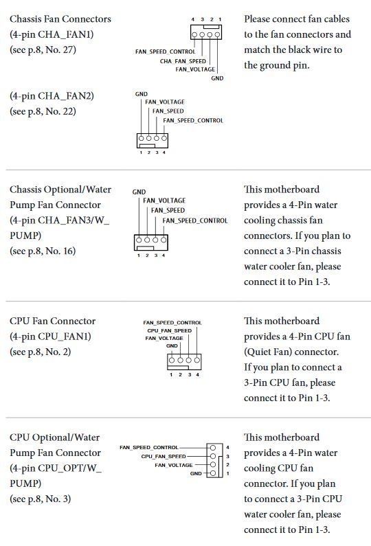

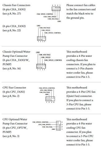

Elolvastam, de összezavarodtam. ASRock lapom van ugyebár, viszont Q-Fan control nincs. Gondolom FAN-tastic tuning a megfelelője.
Itt ezen az oldalon vannak screenshotok.
Ezen a képen vannak a chassis fan-ek.
Leírásnál a 3. pin tér csak el, a többi:
1. GND
2. FAN_VOLTAGE
4. FAN_SPEED_CONTROLCPU
3. CPU_FAN_SPEED
CHA_FAN1
3. CHA_FAN_SPEED
CHA_FAN2
3. FAN_SPEED
A hubot hozzáférhetőség miatt eredetileg a CHA_FAN2-re kötöttem, hogy a CPU maradjon egyedül a neki dedikált csatlakozón.
Kipróbáltam, milyen, ha a ház leírása szerint kötöm be (hub PWM kábele a CPU_FAN1-re, CPU a hub extension kábelére). Így most sokkal halkabb. Úgy tűnik, a CHA_FAN2-re kötve folyamatosan maxon pörgette a házventiket.
Egyelőre nem értem, hogy a CHA_FAN2-n miért nem ment szabályozás. -

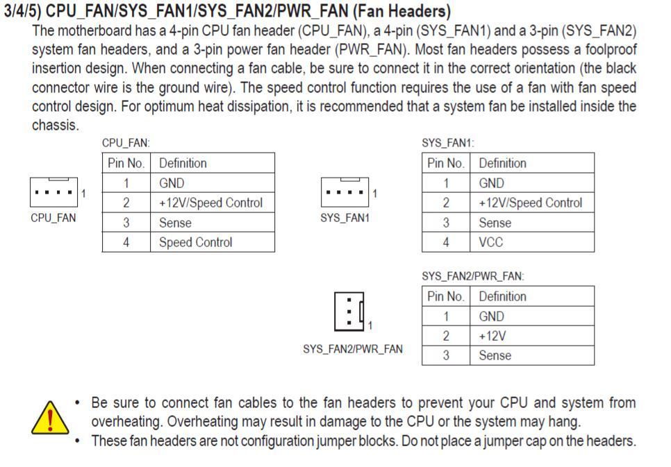

A Te leírásodat és az alaplap manual-ját összevetve valóban fesz alapú szabályozásra képes.
Jelenleg amúgy PWM-es ventiket hajt meg (be! quiet Pure Wings 2 PWM), minek kellett volna feltűnni, hogy nem igazán szabályozza a fordulatot?
Továbbá felmerül bennem a kérdés, hogy a Giga minek rak rá 4 PIN-est, ha abba 3 PIN-est kell hogy dugjak?

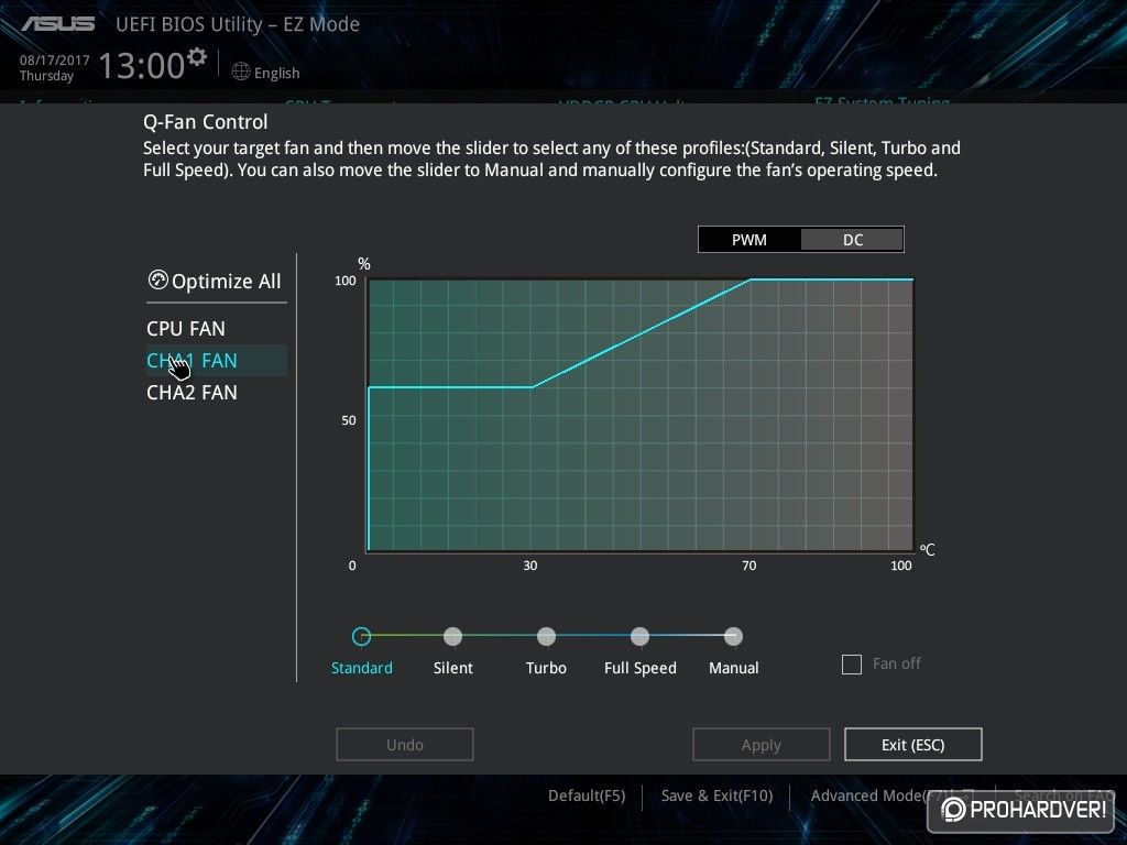

Az elvileg egy hibrid csatlakozó, gyakorlatilag nemrég derült ki másnál hasonló ASUS lap esetében (a kézikönyv ugyanúgy nézett ki, mint nálad, aztán a gyakorlat ennél csúnyább lett), hogy mégsem az. Emiatt felelőtlenség lenne ajánlani bármit is vakon, mert megszívhatod.
Ha megvan a lap, és beszerelted, akkor gyere vissza. Vagy ha találsz valakit pontosan ugyanilyen alaplappal, és megnézi neked.
Azért kérdeztem rá a kép láttán a gyártóra, mert gyanús volt valamiért. A fenti eset után került be a téma-összefoglalóba külön kiemelve ez a figyelmeztetés: ASUS és Asrock lapok esetén,Ryzen és Skylake sorozattól kezdve a BIOS Q-Fan Control részéről készült screenshot-t töltsétek fel,mert rengeteg a hibás lábkiosztás a user manualban!!!

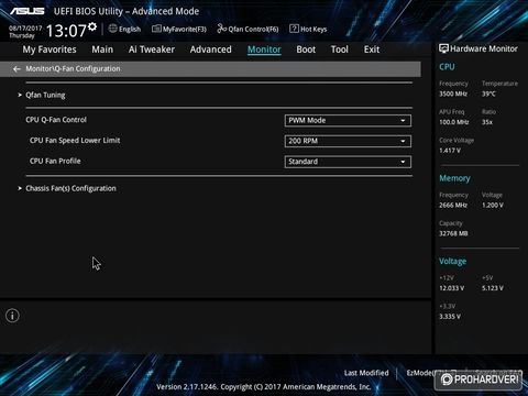

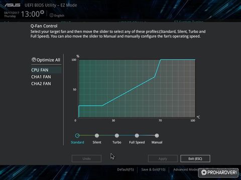

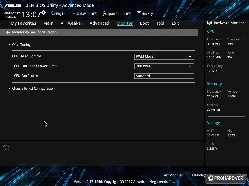

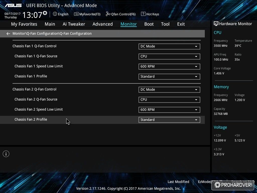

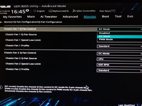

Hurrá, ismét egy új vonalas ASUS lap használhatatlan kézikönyvvel
Lépj be a BIOS-ba, ott Advanced mód, Monitor képernyő, aztán keresd meg a csatlakozókhoz tartozó Q-Fan Control menüpont alatt milyen beállításokat találsz, és írd be ide. Várható értékek: Disabled, Enabled, PWM Mode, DC Mode, Auto.
novakalex
kép lemaradt, bocsi!
novakalex

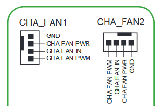

No, lett egy gépváltás és most kellene kettő ventilátor a ház tetejére és egy hátra.
mellékeltem képet a csatlakozókról.
A két felsőt 1 csatira szeretném tenni ha megoldható, a hátsót pedig külön.

Egy Giga UD3P lapról van szó, azt olvasom, hogy csak CPU_FAN-on PWM, a SYS_FAN 4-pinen nincs PWM control. Akkor nem tudom, Redwingből vegyem a sima 3-pineset, vagy vegyek PWM-es ventit és pörögjön maxon, de nagyobb légszállítással? Elnézést ha hülyeséget kérdezek.

#31399
Ez nem a lábkiosztásokról készült kép, hanem az alaplap sematikus rajza.
Vagy esetleg veszek egy ilyet, és PWM-es lesz.
Továbbra sem biztos, hogy a 4 pines csatlakozó az alaplapodon PWM-es szabályozásra képes. Ha nem, akkor egy ilyen elosztóval bármilyen rákötött ventilátor teljes fordulatszámon fog pörögni.
