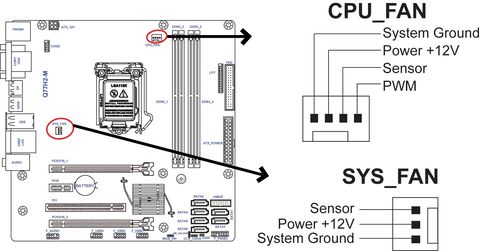

Miért nem kötöd akkor a ház szabályozójára? Megnézted az hány darabot kezel?
Alaplap 3pinről maxon fog pörögni.
Az a kábel 4pin pwm ventikhez való (a SWiF2-1200 3pines), nekem is ilyen van és a CPU_FAN csatiról vezérlem az összes pwm ventit.

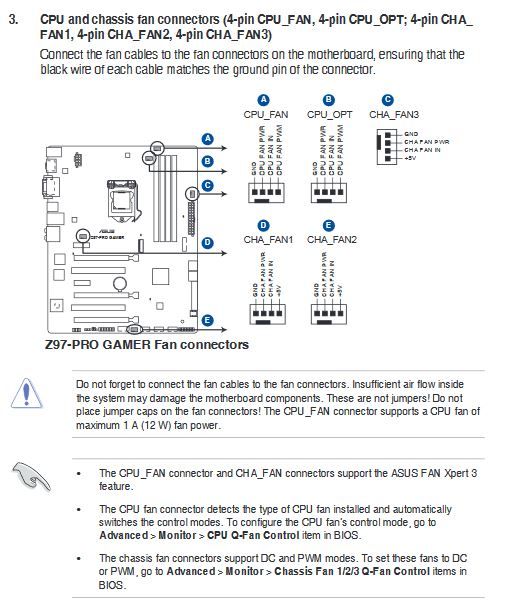

Hoppá... a ventilátorból rosszat linkeltem... ez a ventilátor van PWM és DC variánsban is.
Az én hűtőmhöz a 3pin-es verziót adták: [kép]
Az alaplapom ventilátorcsatlakozói hibridek, és BIOS-ból kapcsolható milyen az adott ventilátorcsatlakozóra rádugott légkavaró fajtája.
A ventilátorra visszatérve:
Megnéztem a csatlakozókat is nincs-e kilazulva valamelyik részen de sehol-semmi. Minden a helyén látszólag és jól is vannak összedugva.

Szerintem az elosztóval lehet valami bibi. (már az is érdekes, hogy a kép alapján PWM-es elosztót adnak a DC-s ventikhez) Próbáld meg egyesével a ventiket. Ha úgy mindkettőnél minden oké, akkor csak az elosztó körül lehet valami gond. Illetve, a BIOS-ban 3 pin-esre van állítva a csatlakozó?
Szerk.:
Most nézem az alaplapod leírásában az ASUS-nál, hogy 4 pin-es és semmi más. Nekem gyanús, hogy nem hybrid és nem is tudja kezelni a DC-s ventilátort. -

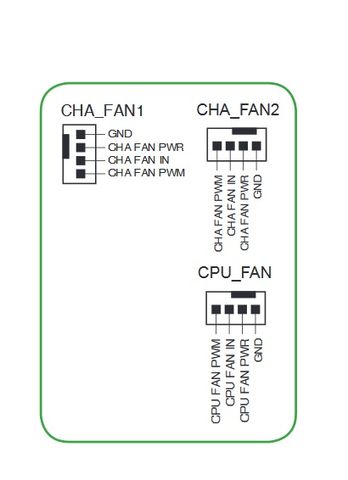

Helló!
Gondom akadt a CPU hűtőhöz adott Alpenföhn WingBoost2 140 3pin ventilátorral.
A problémám abban nyilvánul meg, hogy gépindításkor van mikor az egyik ventilátor nem forog.
Korábban az egyik csinálta.
Utána kiszedtem a 2db ventilátort megnéztem minden oké-e velük fizikailag. Nem láttam semmit rajtuk.Majd visszatettem őket a toronyra, össze dugtam a saját elosztójukkal így csak az egyiket kell bedugnom a csatlakozóba.
Viszont a kiszerelés-visszarakás után a másik kezdte el a gép indításkor nem forgós történetet.
Az a másik érdekesség, hogy az alaplap CPU FAN ERROR-t írt már az első indítástól kezdve, mikor a gépbe került a hűtő a ventilátorokkal együtt...
Akkor ránéztem a gépház belsejére és forgott mind a két ventilátor. Majd bementem a BIOS-ba és ott látom, hogy pirosan írja a fordulatát az említett ventilátor(ok)nak konkrétan 350-360 RPM körül forogtak ekkor.
Hiába állítok be minimum 500-as fordulatot nem érvényesül... de amúgy a fordulatuk természetesen változik a CPU hőmérséklete alapján.
Utána még írogatta az alaplap a CPU FAN ERROR-t amit úgy szüntettem meg, hogy ignore-ra tettem az Asus javaslata szerint BIOS-ban a monitorozását. Windows alól látom a fordulatot ami~450 RPM körül mozog alaphelyzetben.
Hibásak a ventilátorok vagy mi lehet a gond?
