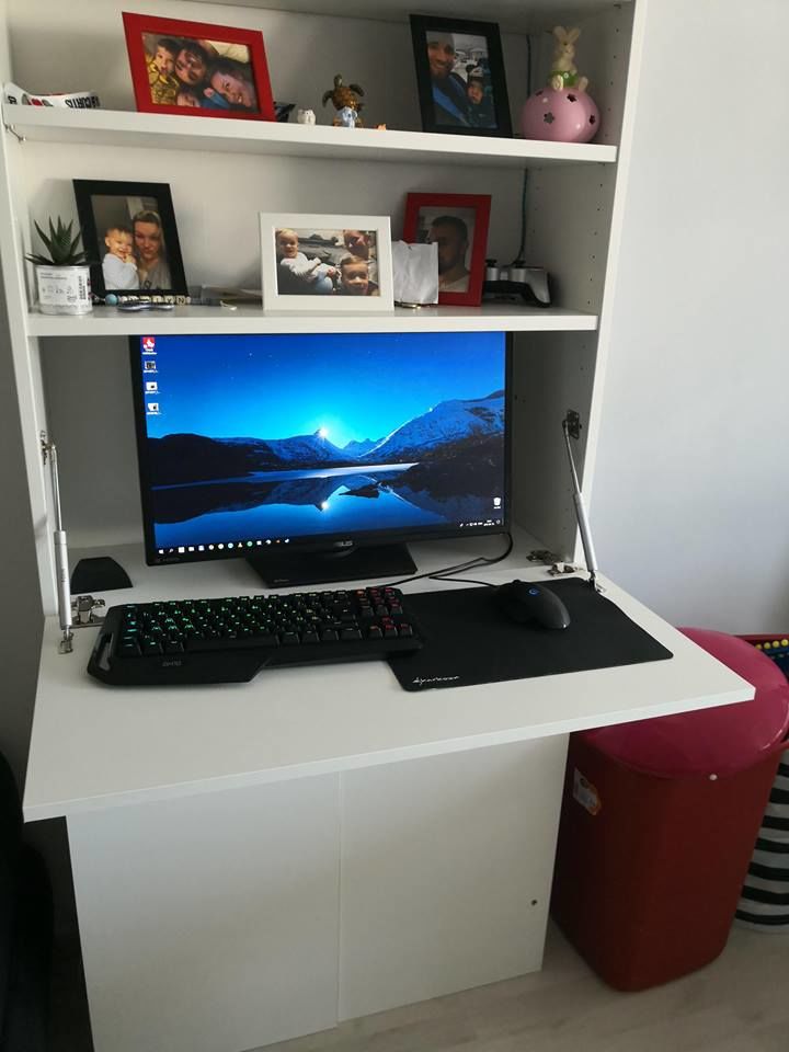

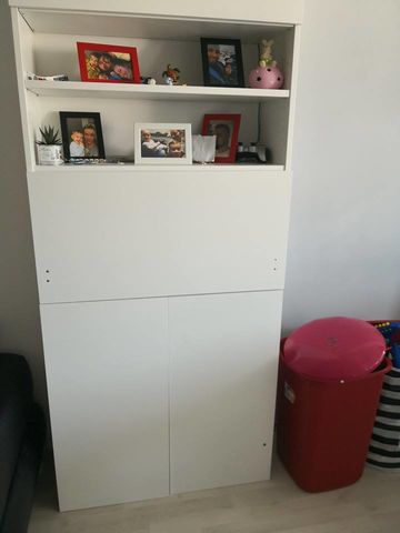

Összes előlapi LED és a reset gomb kikötése, ha nem zárható ajtós a ház, akkor operációs rendszerben beállítás, hogy a bekapcsológomb ne csináljon semmit, a komponensekhez használt elosztó kábeldobozba, onnan az összes kábel kábelkötözővel összekötve, az asztal lábára rögzítve megy fel az asztalra, és ekkor a földön is maradhat akár a gép szorosan a falhoz vagy más függőleges felülethez állítva, mert a fentiek hatására kevésbé lesz számára érdekes, és ha mégis, akkor a veszélyek csökkentve vannak.
Ha az asztalon van, és oda felmászik a gyerek, akkor inkább a monitor felé fordul a figyelme, és nem a gép felé.
