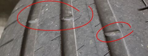

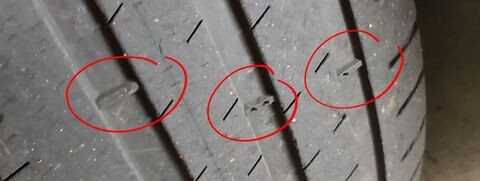

Meggyőztetek, újramértem, most korrektebb módon. Érdekes módon a jobb oldali gumikon valóban 2-3mm a mélység, miközben a baloldalon inkább 4mm (elöl-hátul dettó.)
Én szivesen veszek újat, valóban sem a kocsin, sem a családom épségén nem akarok spórolni, csakhát fura volt, hogy a kopásjelző akkor miért érintetlen?
Illetve ha ez szerintetek eladhatatlan, akkor rábizom a szervizre, hogy tüntessék el, semmi szükségem nincs +4 elég sok helyet foglaló szemétre.
DOT szám egyébként 1616, ami hihető, mert 16 nyarán állitották üzembe a kocsit.

Hát te tudod, de így képről azt mondanám, hogy a gumisod nem lehúzni akart, ennek már tényleg vége.
Én cserélném a helyedben. Csak kalkulálj egyet, ha megcsúszol, és tegyük fel nem törsz össze senkit csak magad, mennyi lesz a kár. Érdemes e spórolni rajta. Ha megtartanád a kocsit, akkor tegyél rá új gumit. Mégiscsak te és a családod ültök benne, ha már a többi közlekedőt nem félted.
Illetve még egy kérdés: egy DOT számot mondanál nekük?SZERK: most visszaolvasva el akarod adni. Hát rajta. Ha van olyan aki ezért egy fillért is ad.....
Had vigye. -

El szeretnének adni egy szett új gumit.
Jah, nagyon úgy tűnik... Lőttem pár képet a gumi futófelületéről, ezek a pici gumidarabok lennének a kopásjelzők?
Számomra annyira nem tűnik vészesnek a helyzet, de lehet tévedek.
