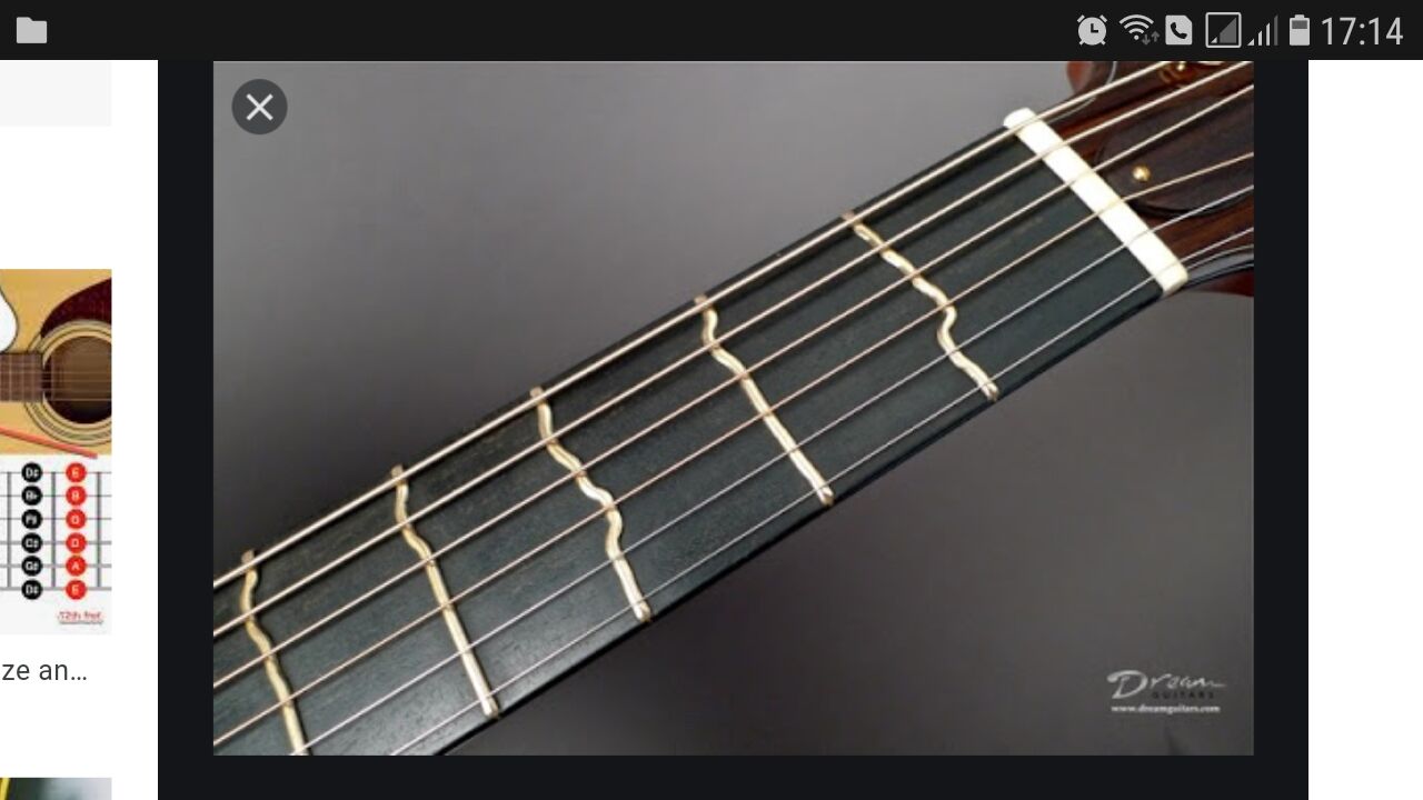

Végül is én fémhúros akusztikushoz vagyok szokva.
Na azzal az akusztikkal is foglalkozni kéne szerintem, nyak és húrmagasság beállítása, vékonyabb húrok. Mert ez túl nagy kontraszt, egy dobozgitáron se kell állat módon markolni a nyakat, egyértelműen el van baszarintva az a gitár. Vidd el valami szakihoz.

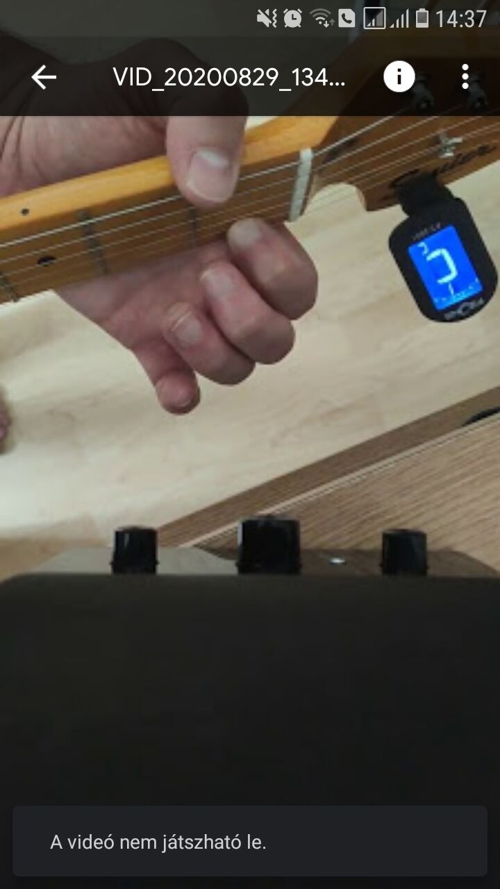

Ezt csináld meg [link] először is. De ha lehet akkor ne mobillal, hanem egy pontosabb műszerrel, mint a videóban is van, pedállal, akármivel, pl ha havernak van hangolója akkor inkább azzal csináld ha van rá mód, ha nincs akkor marad a telefonos segítség.
Ültetett tremolo, a nut meg normálisan néz ki, nem ott lesz a gond.Hangerő potikat meg le és szedd le alóluk a nejlont. Nem néz ez ki így jól. Potik alá szemüvegtörlő, aztán egy vékony pengetővel felemelni őket óvatosan, hogy ne karcold a testet.

Azért szerintem nem kéne ennyire durvának lennie. Mármint nem tudom milyen erősen fogod, nekem van jumbo bundos gitárom, és azért meg kell nyomni hogy elhangolódjon, és akkor sem hiszem hogy 3 fél hanggal menne feljebb, gondolj bele mekkorát kéne nyújtanod a húron, ha direktbe akarnál másfél hangot, köze nincs a bund-fogólap távolságnak.
Szerk.: közben jobban megnéztem a képet, gondolom a G húr 12. bundját fogtad le
Ennyi akár még benne is lehet, bár szerintem akkor sem kell annyira leheletfinoman bánni a húrlefogásnál, de nyilván te érzed(illetve a gitáros ismerősöd) mennyire nyomod valójában.

ÜDV ismét. Köszi a válaszokat és a segítséget nektek.
Kicseréltem a húrokat egy Elixir OptiWeb szettre.
Megmutattam haveromnak, aki szerint jó a gitár csak nem kell kicsit sem nyomni a húrokat. A húrokhoz kell csak éppen érni (gyak nulla nyomás), ez nekem még marha furcsa egy fémhúros akusztikus gitár után. Én is próbáltam okosítani magam és rákeresni mi okozhat ilyet.
Wikin találtam: "A Jumbó érintők kedveznek a modern játéktechnikáknak mint pl. tapping, hammer on, pull of, legato, mivel játék közben az ujjak nem érintik a fogólapot. A jumbo bundoknál az előbb említett előny ugyanakkor hátrányt is jelenthet, mivel a húrok túl erős lenyomása intonációs problémát okozhat."
Meg nem mondom, hogy a Squieren most milyen bundok vannak.De lehet ez a jelenség az, amibe belefutottam.
A haverom fenderjét is kipróbáltam, az annál azért ilyen jelenség nem volt. Nem volt ennyire érzékeny.
