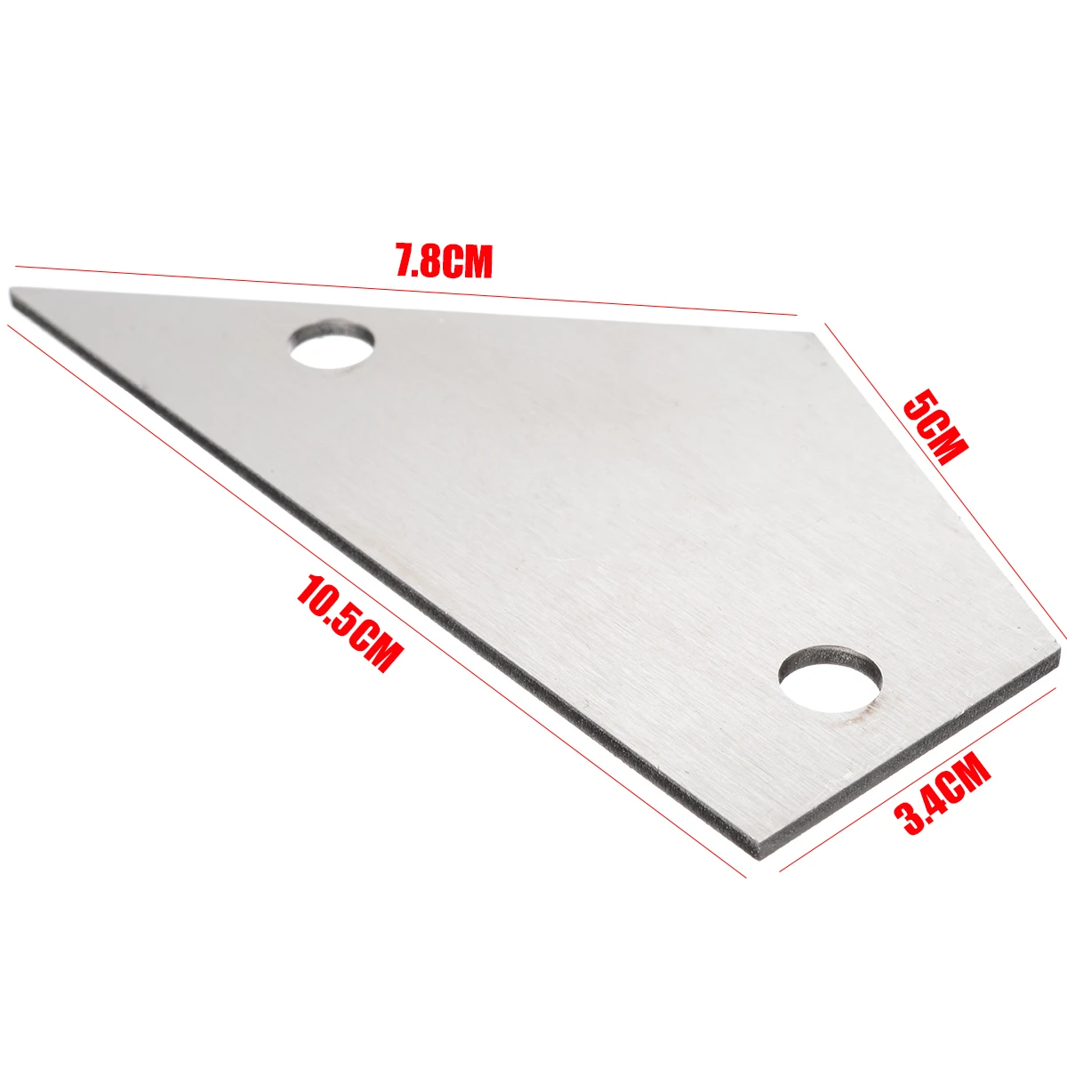

A bundos lefogásos teszt a tuti, ezt csinálják a profik is. Ugye a lefogott húr mindig egyenes, ehhez képest nézed a nyak görbületét. Szemmel hiába nézed, tizedmilliméteres görbületet úgyse fogod pontosan látni.
A tippem, hogy kimozdult valamelyik bund, a (#41675)-ben látható eszközzel lehet megnézni, hogy melyik. Ez egy nagyon rövid vonalzó, rárakod 3 bundra, ha billeg, akkor a középső túl magas vagy valamelyik szélső túl alacsony - ezt ismétled az összes bundra. Otthon is megcsinálhatod, bármilyen rövid, egyenes tárgy megfelel erre.
Húrcsere nem fog segíteni, hacsak nem annyira régi retek húrjaid vannak, hogy csomóban áll rajta a mocsok/rozsda. -

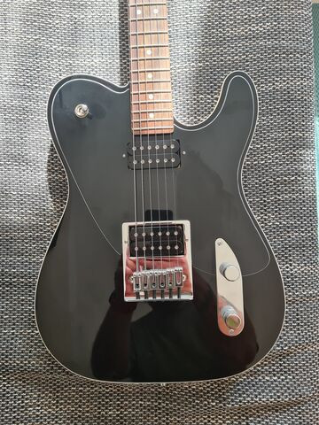

MATEO6600 #40137 üzenetére
igen, a kép alapján banánformájúra görbült a nyaka a gitárodnak. ha működik a nyakpálcád, akkor meg tudod csinálni otthon, már linkeltek videókat.
miután kiegyenesítetted a nyakat, be kell állítani a húrmagasságot (a hídnál a babákat tudod fel-le állítani egy imbuszkulccssal), ezután intonáld be, majd ehhez állítsd hozzá a pickupok magasságát.
MATEO6600 #40133 üzenetére
A csavaron lazítani kell, nem feszíteni. Feszítésre emel, lazításra leenged. Kb mindent elmondtak itt előttem, szal vagy szaki vagy nekivágsz soksok youtube videó nézegetése után.
Az a nyak nagyon girbegurba.Truss rod beállítás: itt és itt de van egy tonna a tecsőn.
Magyar nyelvű leírások itt és itt. De ha rákeresel tuti találsz vagy száz másik oldalt is -

MATEO6600 #40126 üzenetére
Hamisan szól ez a gitár így. A túl magas mágnesek "megzavarják" a fémhúrok fizikai rezgéseit, hiszen erőse(bbe)n magukhoz vonzzák azokat. Létezik optimális hangszedőmagasság beállítás.
Fahajókon a berohadt, elnyíródott csavarokat úgy szedem ki, hogy az akkus csavarozógép bitfeje és a csavarfej profilja közé befőttesgumit teszek, ami tapad és jó esetben "belekapaszkodhat" a sérült hornyokba. Majd a tokmányon a nyomatékot alacsony értékre állítom, úgy nyomom a gombot. Ekkor csak kattog, "daráló" hangot ad a gép, nem forog a tokmány, mégis enyhén vibrál, kopogtatja, ütögeti a csavart, amitől az lassan lazulni kezd (vagy nem). Később emelem a nyomaték értékét és ha szerencsém van, elindul a csavar balra forgása is. A gitárodnál papírszalaggal körbemaszkolnám a műtéti területet a fenti művelet előtt, mert ha a csavarhúzó feje vagy a gép megcsúszik belekarcolhat a festésbe.
nap
MATEO6600 #40128 üzenetére
Akkor sem megy lejjebb a hangszedő, ha egyik kézzel tekered a csavart, a másikkal pedig finoman nyomod lefelé? Ha nem megy, nyugodtan szedd le a hangszedő kereteket, legalább látod, mi a baj.
Nálam (ugyanilyen gitár) a hídi hangszedő is alacsonyabban van, mint nálad a nyaki. A 24. bundnál a húrok nálam magasabban vannak, mint nálad. Mondjuk erről a hajókötelek tehetnek, amik a húrok helyett vannak fenn.
A nyak nálam szinte egyenes, csak nagyon kicsit homorú. Ha lenyomom a 24. érintőnél, akkor a 12.-nél kb fél mm a távolság.
Esetleg megpróbálhatsz esténként egy negyedet engedni a nyakon, amíg közel egyenes nem lesz. -
Ha koppig lent lennének, akkor további tekerésre az állítócsavar kezdene kiemelkedni. Itt inkább valamit tettek a (nem belevaló hosszúságú) csavar végére, teljes kitekerhetőség ellen. (vagy elnyírták a menetet)
Egyébként ha tényleg koppig lemegy, sok esetben akkor sincs gáz, a humbucker "füleinek" nem szokott elég hely lenni. Az nagyon minimális megmunkálással korrigálható.
