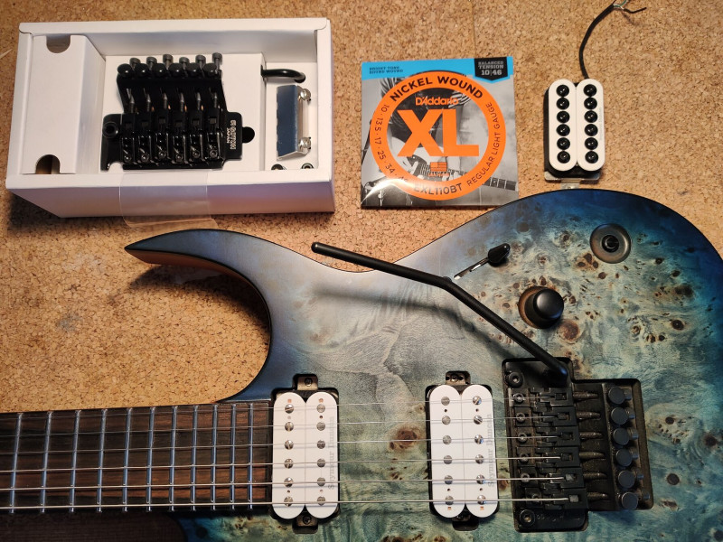

Bár mindig van mit fejleszteni rajtuk, most is egyben van minden ehhez, már csak neki kéne látni.
