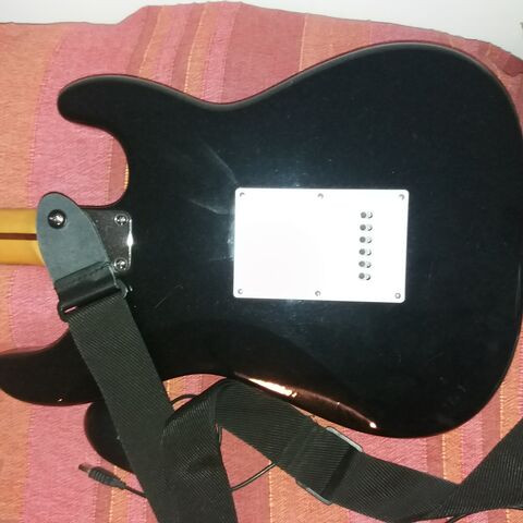

A múltkor tárgyaltuk ki itt a fejnehéz témát. A szóba került megoldások:
- a felső hevedertartó gomb áthelyezése
- alsó hevedertartó gomb áthelyezése
- szélesebb heveder
- speciális, nehezékes heveder
- gitár preparálása nehezékekkel
- - ennek speciális esete a bigsby tremoló felszerelése
- mindkét hevedervég a felső hevedertartó gombra
- akusztikus stílusú felső hevederrögzítés
- gitár módosítása (toldása), a felső hevedertartó gomb áthelyezése a toldásra
A neck dive keresőszóval a youtubon szinte mindegyikre találsz példát. -
