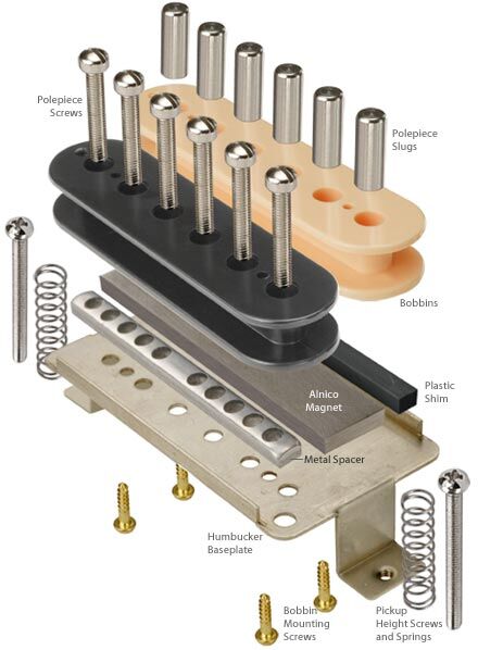

Mi is az a "potting"?
A viaszolás során a hangszedő (általában a tekercs) egy viaszkeverékbe — legtöbbször paraffin és méhviasz keverékébe — kerül, amely beivódik a tekercselés közé, így:
Csökkenti a nem kívánt rezonanciákat
Megakadályozza a mikrofonosságot (amikor a hangszedő úgy viselkedik, mint egy mikrofon, és gerjed)
Stabilizálja a tekercselést, hogy az ne mozduljon el a használat soránMelyik gyártó mikor kezdte?
Fender: Az 1950-es évek Telecaster és Stratocaster modelljeinél a korai hangszedők (pl. Blackguard Tele) nem mindig voltak viaszolva, de később már igen.Gibson: Az 1950-es évek közepén a PAF (Patent Applied For) humbuckerek gyártása során vegyesen használtak viaszolást — sok korai PAF nem volt viaszolt, ezért váltak híressé meleg, nyitott hangzásukról, de hajlamosak voltak a gerjedésre.
A modern hangszedőgyártók szinte kivétel nélkül alkalmazzák a viaszolást, főként élő színpadra vagy nagy hangerőre tervezett modellek esetén. De lehet ma is kapni nem viaszolt Gibson hangszedőket is horror árban, pont a hangja miatt.

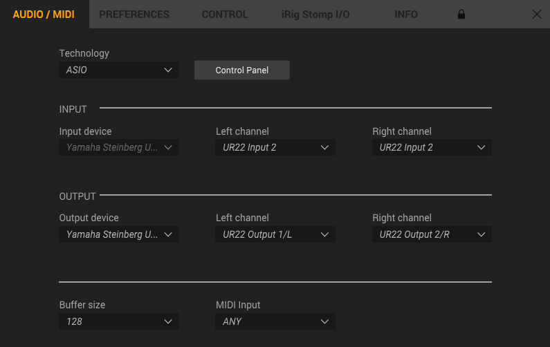

trexgumi #54370 üzenetére
Ó, akkor valószínűleg valami driverhiány lesz, vagy nem kompatibilis az operációs rendszerrel. Vagy próbáld meg egy másik USB kábellel a géphez dugni, hátha az a baj.
Midi kábelt ne vegyél, az csak ahhoz kéne, ha másik midi eszközzel akarod összedugni, ő USB-n továbbítja a midi jelet a gépbe.
Először azt írtad, hogy az Amplitube már látja a pedált, az is lehet, hogy csak ott nincs jól kiválasztva a bemenet/kimenet.
Itt válaszd ki a technologynál az ASIO-t, az output device-nál pedig a Stompot, onnantól mennie kell, ha a driver rendben van. -

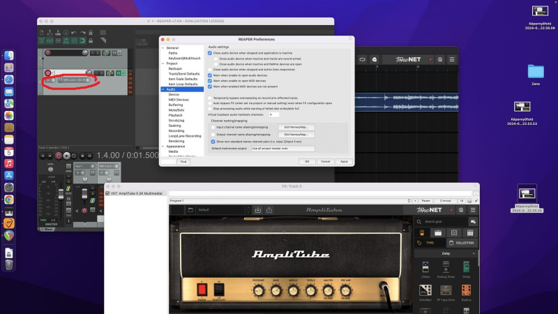

trexgumi #54341 üzenetére
Mire gondolsz, hogy nem alkalmazza? Működik hangkártyaként, de ha nyomkodod a gombokat, akkor nem csinál semmit?
Én egy FCB1010-et használtam Amplitube-bal, szépen egyesével be kellett állítani, hogy melyik midi csatorna mit vezéreljen, onnantól jól működött. Szerintem ez a Stomp is csak egy midi pedál gyakorlatilag, ennek is meg kell mondani, hogy mit akarsz vezérelni vele.
Jobb klikk, amit vezérelni akarsz, learn, aztán megnyomod a Stompon, amelyik kapcsolót szeretnéd neki. -
