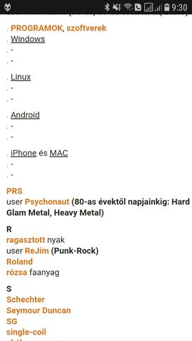

...jó lenne egy Software vagy Program címszó is, ahol az általad (is) említett szotvereket lehetne csokorba gyűjteni. Lixux/Windows, fizetős/ingyenes felosztásokban.
Köszi, elindítottam a dolgot, elkezdtem kiegészíteni.
ALL:
Várom a javaslatokat, keresőszavakat, kifejezéseket. Azért privátban, hogy ide a találati listába ne zavarjon be. Én a szoftvereket nem igazán használom, figyelem, követem, úgyhogy toljátok rám a neveiket!
Bármilyen új ötletet szívesen beillesztek.
