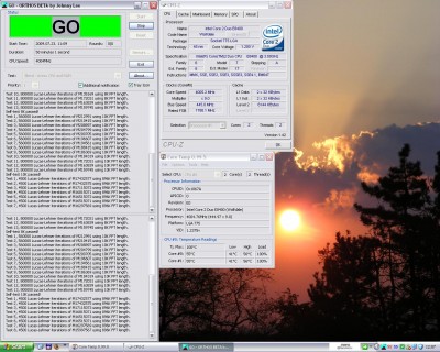

A tuningnál meg minden szép és jó 507-es fsb-ig, a proci ilyenkor 1.4V(cpuz-s érték) -on éri el a 4ghz-t. De aztán hiába állítom tovább a feszültséget 1.5V-ig , 510-es fsb-n már nem stabil egyáltalán. Ezért érdekelne, hogy a p35-ds3 lappal milyen fsb-k születtek. Hogy most a proci, vagy a lap kevés. -
sz.j
Most megint más GMCH, FSB, PCI-E beállítások/feszültségek voltak jók a síkeres prime-hez.
Alaplap: P35-DS4 rev2.0
PCI-E = Normal
FSB = +0,050V
GMCH = +0,050V
És az eredmény: 1,152V@4003MHz -

Közben a prime szépen megyeget 8,5x448@1,136V-al. -
Gaben01
Sajnos már nem tudok faragni belőle,de ez se rossz ahhoz képest, hogy úgy vettem Tibiajaxtól, hogy nála egy P5K Premiumban a 4GHz@1,248V-al volt stabil.
Általában 9,5x400@1,152V-al használom, most megpróbálom a 8,5x448@1,136V beállítást a te plusz beállításaiddal (GMCH: +0,125V, FSB: +0,2V).Még csak 10 perce fut a prime,meglátjuk itt is sikerül-e faragni. -
