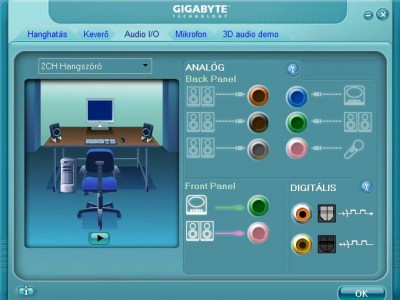

sz.j
A KB835221-et megtaláltam és töröltem, de semmi sem változott.
Ezt követően töröltem az össze fellelhető drivert, majd újraraktam öket, de semmi változás nem történt, továbbra sem volt hang.Besokaltam és inkább újra telepítettem mindent, és most van hang és minden hiba nélkül működik.
sz.j
"Nekem ToBey által linkelt hsz szerinti telepítés megoldotta a dolgot.
Nevezetesen:
UAA bus driver installed? If yes, make:
disable "unknown device"\
disable "microsoft UAA bus driver ..."
uninstall "UAA bus driver"
make rescan devices
Install realtek driver "Én is ezt próbáltam megcsinálni, de sehol sem találtom az UAA-t.
Így se ment ...Te hol találtad meg és hogy törölted?
emre
Nevezetesen:
"A telepítés után elfut a feléig a dolog, de ekkor hirtelen kijelenti hogy nem lehet tovább telepíteni. Egy alkalommal írta ki ezt a kódot: 0xE0000227
Angolnyelvű fórumokon már megoldották a problémát, de a magyarnyelvű XP-men nem találom amiről beszéltek.
http://vip.asus.com/forum/view.aspx?board_id=1&model=P5K64%20WS&id=20080430070123718&page=1&SLanguage=en-usUAA bus driver installed? If yes, make:
make rescan devices
Install realtek driver"
belaazallat
Hali!
Nálam működik rendesen. (Win7) Anno xp-nél kellett bohóckodni egy kicsit, ha felraktam a drivert, akkor újra kellett rakni a realtek hangkarit. Utána hangbeállításoknál alapértelmezetté is az alaplapit kell állítani, mert automatikusan átrakja az atis-ra. De ezt már írták előttem.
Átmenjek? segítsek? Hátha lehet még rontani a helyzeten!
