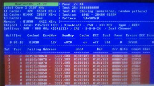

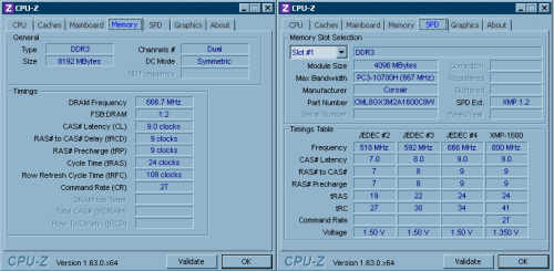

looser
raubisoda, havri1: 2x2GB DDR2 1066-os CSX modult cseréltem le ezekre, gondolván, hogy árban ugyanott vagyok, de újabb a technológia mégis. Ha visszaolvassátok a hozzászólásaimat, kiérezhető, hogy eléggé parásan álltam a dologhoz, de mindig megnyugtattak, ezért is vágtam bele. Azt bevittem a melóhelyes gépembe (amiben 2x1GB volt, valami HP ws), de most vissza fogom hozni. Feltehetőleg bőven elegendő lesz a 4GB is, nincsen olyan alkalmazásom, ami igényelné, bár a Crysis x64 4,5 GB-ot eszegetett a játék vége felé; egyébként ott dobott ki elsőnek, azután kezdtek el jönni a problémák.
Egyszer-egyszer olyan is volt, hogy induláskor nem látta a rendszer hdd-t (500 + 2000 GB), akkor hdd-re gyanakodtam, de kezd komplexxé válni a probléma. Első körben visszateszem a ddr2-es memókat és kipróbálom egy benti i5-ös gépben az általam használtakat.
Köszi! -
havri1
looser #41893 üzenetére
Azt tudod, hogy hivatalosan csak 2x2GB DDR3-at támogat?
Nekem is 2x4gb van benne, de igen sokszor van vele baj..
Érdemes lenne kipróbálni másik lapban azt a 2 memót.
Itt a leírásban is csak :2 x 1,5V DDR3 DIMM foglalat, legfeljebb 4 GB memória
2 x 1.8V DDR2 DIMM foglalat, legfeljebb 8 GB rendszermemória
Kétcsatornás memória
DDR3 1333/1066/800 MHz
DDR2 1200 (O.C.)/1066/800/667 MHz -
looser
Srácok, hadd kérdezzem meg, elképzelhető, hogy tönkremenjen a memória? Tudom, minden tönkremehet, de elképzelhető, hogy az alaplap miatt ment tönkre? Szóval valamiféle inkompatibilitás vagy ilyesmi miatt? Ezt a típust vásároltam meg úgy fél éve, s most elkezdett kékhalálozgatni a gépem. A Whocrashed különféle problémákat jelzett, de többnyire memóriára panaszkodik, míg az naplóban hdd problémára utaló jelek vannak. A checkdisk átvizsgálta a lemezt, nem volt probléma, a hddsentinel 100 %-osnak jelzi a lemezt. A Memtest viszont a következő képet mutatja:
Egy EP35C-DS3R alaplapról van szó.
