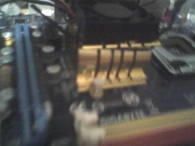

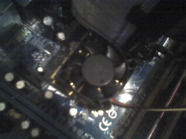

Pietrosz
Tesztelés a halott DS3-on
És a végleges helye:
Ez egy 4 centis YS tech venti TTS-től. Nos a jó hír az, hogy idleben teljesen langyos marad, csak orthos alatt melegszik jobban, de ahogy írtam, ott is sokkal jobb a helyzet. Tulajdonképpen most load alatt is hidegebb, mint venti nélkül idlében. Nem tudom mennyire látszik, de ilyen vékony, de merev ''izé''-vel kötöztem rá a bordára, amit a vezetékek összekötésére szoktak használni.
