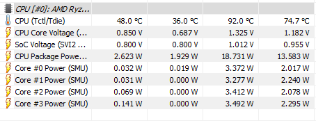

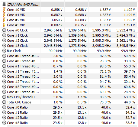

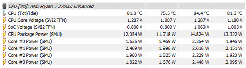

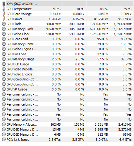

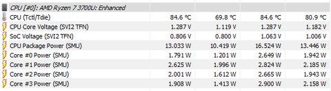

Még egy kis infó az FX505DU -ról.
Valaki kérdezte, a billentyűzet a P betű környékén melegebb, nem tűnik nagyon vészesnek, bill. bal fele és már a num pad rész nem meleg.
Elindítottam a GTA V online-t, alt tab után lenulláztam a HWinfo aktuális értékeit, 10 perc játék után jöttek ki ezek az eredmények úgy, hogy nem volt bekapcsolva a turbo venti fokozat:
táblázat értékek: aktuális - minimum - maximum - átlag
Hűtőpaddal nem sok változott, igaz nem valami nagy ventis cucc:

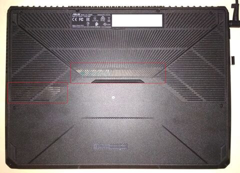

Gép alján ennyi helyen szívja be a levegőt:

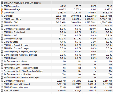

Játék alatt a procira kell az UV+ power limit, mert pl Frostpunk 1080p/High mellett felmegy 97C°ra is GPU full load mellett.)
Szerk: 15-20W-os power limit mellett olyan 75-80C° a CPU, a 1050-est még sose tudtam 85C° fölé izzasztani. -

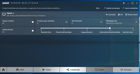

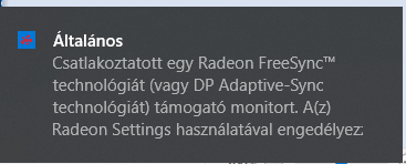

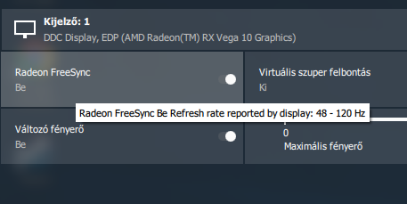

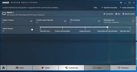

Nézd már meg kérlek hogy az AMD driver beallitasainal van Freesnync mint itt is ?
(Ez egy másik TUF gép ugyanilyen panellel)
Vagy hiányzik az opció ?
Egy fotót tolj kérlek erről az oldalról
Kíváncsi vagyok hogy meghagyta e az Asus vagy nem mertek ujjat húzni az AMD és Nvidia ügyvédeivel, ezért inkább kikapcsolták ...

Sharp lm156lf-gl panel van benne amiről azt kell tudni, hogy IPS, kb 20 ms a válaszidő, 120 hz frissítés, de sajnos csak kb 60% sRGB szinmegjelenitest tud.
FreeSync képes a panel és elvileg tudna is működni a FreeSync mivel a CPU-ba szerelt Vega kártya vezerli, ami támogatja, tehát semmit technológiai akadálya nem lenne, de tippre az Asus letiltotta, mert a gyorsító kártya Nvidia gyartmany és hiába működne így is, az Nvidia tuti perelne. (Pedig jó kis visszavágás lett volna arra hogy az Nvidia a Freesync monitorokon elérhetővé tette a Gsync-et).
Kár, mert FreeSync-el meg elfogadható is lett volna játékra, de e miatt mondhatni a legolcsóbb, leggyengébb minőségű 120 hz-es panel lett belerakva amin jobb minőségű panelhez képest fakoak a színek.

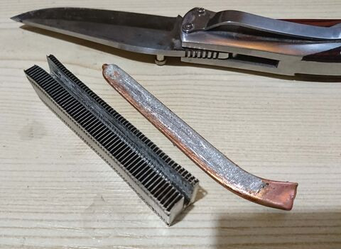

Muerte
"Ha megjönnek a hőcsövek megpróbálok kettőt összeforrasztani"
Ezt remélem nem komolyan gondoltad.Meg se próbáld házilag azt a mutatványt,mert egy az hogy 100% biztosan nem fog sikerülni,kettő: egy kisebbfajta bombát fogsz gyártani tudtodon kívül.Szerencsés esetben csak fel fog fújódni a hőcső mint egy lufi,de ha ki is pukkan,az már veszélyes is.
Azt sem tudod látatlanból hogy a kérdéses cső mivel lesz töltve,már eleve ott a baj,még ha valaki szakember összeforrasztaná a kettőt,akkor sem biztos hogy előrébb lennél vele,csak akkor ha mindegyik csőben azonos típusu hőközlő anyag van. [link] -
Egy 100W -os forrasztópákával próbálkoztam kiolvasztani, végül feladtam és kifeszegettem a belét. Aztán gondoltam rátolom a hőcsőre, de máshová került mert nem volt elég hely pedig jó lett volna ha megfelezem. folyt.köv.
KillHates reszkess!
Ha megjönnek a hőcsövek megpróbálok kettőt összeforrasztani, aztán ha sikerült, meglátjuk. -
