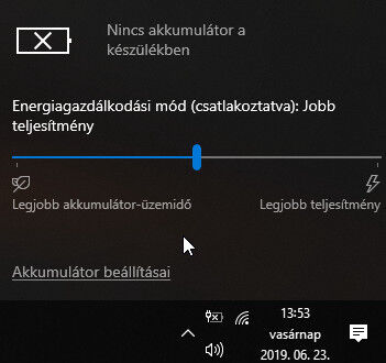

Bekapcsolom, ment fél napot folyamatosan és 1x csak azt veszem észre nincs aksi.... Kikapcsolom és kábelt lehúzom a gépről/vissza csatlakoztatom majd be kapcsolom a gépet és minden OK majd kis idő múlva (mondjuk 1-2 óra múlva) megint ez van.
Úgy kezdődött, hogy először csak aksiról ment, szóval nem érzékelte a hálózati csatlakoztatást (az is ugyanez a metódus, bár nem, mert akkor működés közben is le/fel csatlakoztatható!) -

Ezt azért olyan nehéz megérteni mert már volt szervizben és ott észre kellett volna venniük. Akkor is ha nem az volt a feltüntetett hiba. Gondolom csak van valami ellenőrző progi amit mindig lefuttatnak és annak ki kellett volna mutatni ezt a hibát.
Szóval elindítottad a gépet aksiról és nem indult mert úgy vette nincs benne? Vagy csak úgy látszott? Egy idő után bedobja a törölközőt és eltűnik? Esetleg nincs jól rádugva?

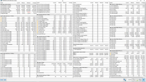

Max. venti mellett ez a max. amit produkál Prime95 + FurMark test alatt. [link]
CPU TDP is jó, mert 50W+ (gyári spec. az 45W)Akkor ez így rendben is volna szerintem, de nem lehet tudni mikor adja be a "pillanatnyi" elmezavart és lesz 97c+ a temp (CPU) .... ha beadja!?

Erre meg: (Nincs Gaming Center és hálózatra van kötve a gép, mégis az aksiról megy? (WTF!?)
Gaming Centert felraktam, ugyanaz...[kép]
Kábelt le/fel csatlakoztattam és helyreállt, aksiról megy/arra váltott (ez vajon mi lehetett? nem bántottam, áram kimaradás sem volt közben) -

Nálam, (WoT) töltés közben, 40-50% max. CPU használat alatt 91c+ CPU / 88c GPU
Game alatt 94c max. CPU temp. van és throttling is persze...
Ma volt ismét 2 teszt (Prime+FurMark) és 1x 85c CPU / 74c GPU volt a max - ROG Gaming Center Manual / Reset to Default mellett. , másodikra (gép nem lett restartolva, 1 run alatt csináltam, csak kicsit később) 88c CPU / 76c GPU - ROG Gaming Center Extreme (aksiról ez az optimális) - 26c szoba hőmérséklet alatt, 4 ventis laptop hűtővel.
Aztán mikor új lapot kapott, meg LP pasztát, akkor 82-85c volt a CPU és 72c a GPU max. - ROG Gaming Center Extreme használata alatt (bármit is futtattam és bármeddig) szóval gyártó bek*phatja ezek után kb.
Tudom bizonyítani az igazam, tesztek megvannak, ki is nyomtattam 10-t (küldöm fel a lapossal) és láthatók a különbségek, hogy 1x ilyen, másszor olyan... (10-ből 2x jó, 8x nem és trottyol.. azonos körülmények alatt - szoba hőmérséklet és egyéb.)
