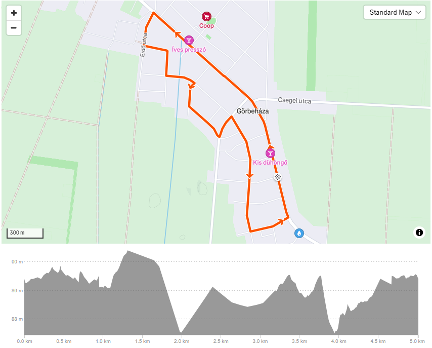

Egyébként elindult az előnevezés a korábban említett március 15-ei futás, kerékpár számokra. Lesz amúgy séta is...
Sajnos a félmaraton táv nem lesz.
A futás távok 20km 10km 5km illetve 1924 méter. Az "ötösök" ugyanazon a körön, ami viszonylag tempósan 4p/km körül is futható.
De azért figyelni kell itt-ott, ugyanis a kerékpárút nem a legjobb állapotban van. Plusz van pici "hullám" is néhol, bár nem olyan hatalmas emelkedők. De üveghangon épp elég...

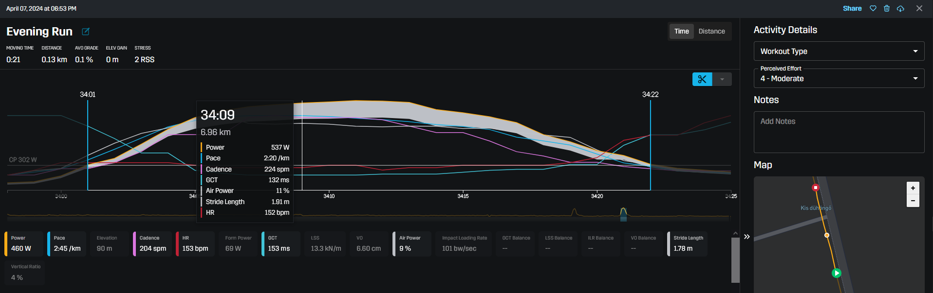

Tegnap lefutottam azt az útvonalat, 20 méterrel kevesebb lett a táv a Stryd DUO szerint. Ami szintén tévedhet 2-3%-ot. Nagyon mondjuk nem mentem a belső íveken...
Ha valaki családostól jönne, a kerékpárral nem fognak száguldani.
De az úthibákat leszámítva szép az útvonal.

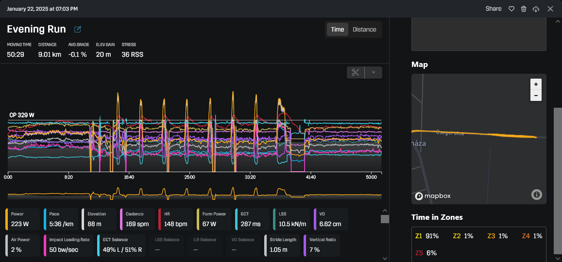

Mai futás a második munkanapom után, az Altra Torin 5 volt a kapocs az aszfalt és a talpam között.
Mindezt vastag nadrágban, mert ki akar ügye hidegen kárt okozni...
Amúgy annyira nem volt hideg.

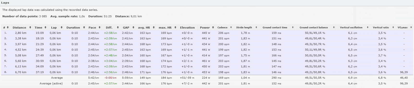

9 km Average 5:42/km 149 bpm 224 W 169 spm 1,04 m 290 msMinden egyben.
Ha fél órát melegítettem volna, 10 perce érkeztem volna haza.
De már lecsúszott a vacsi, aztán lassan alvás mert 4 órakor ébresztő.
Persze hogy a végére elgurult, na meg aztán "megléptem" magam (173cm vagyok).

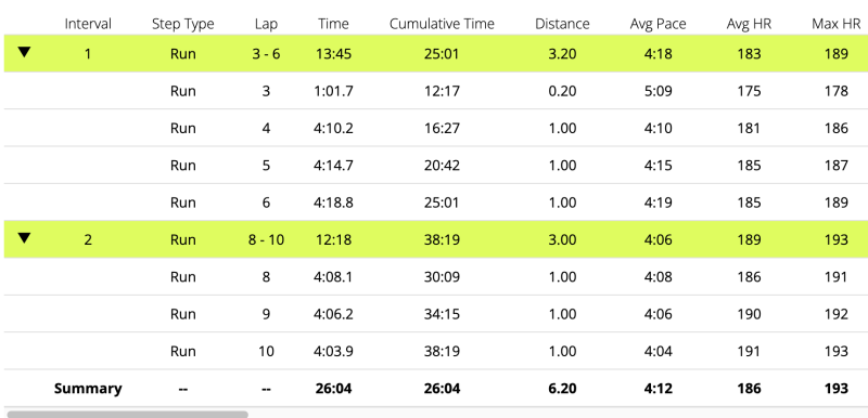

Tom: Eloszedtem az Endorphin Pro-t es megvolt regota az elso ertelmes tempom, 2x3k@4:12 volt a celfuggveny. Az aszfalt egy kicsit emelkedett csak, amugy meg hidegebb volt, mint gondoltam (7 fokot mondtak, ugyhogy kimentem rovidujju szettben az 1 fokba
).Nem neztem a HR-t, tempora mentem. Erzesre olyan RPE7 korul volt - a masodik 3k erdekes modon ugy lett gyorsabb, hogy nem ereztem nehezebbnek. A hamstringem viszont kicsit huzodott mar kozben. Az 1 perc kocogas eleg is volt a ket tav kozott.
Ez jott ki. kb 191spm-mel es 1.23/1.26m lepeshosszal a ket 3k-s falatban:

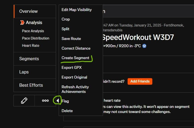

Hello,
Strava-n rajzoltam pár saját route-ot, hogy majd tudjam nézegetni az időket rajta.
Viszont futás után nem jelentek meg... Az a gond, hogy én csak úgynevezett route-ot tudok rajzolni, míg a futáskor a segmenteket méri a rendszer? Ergo nem tudok saját útvonalat felvenni, örüljek a meglévőeknek?edit:
megvan, a create segment funkció kell nekem úgy látom -

INTELligent
Ha mar rest week, akkor kicsit eljatszottam az ugrokotellel. Csodak csodajara az egylabas is megy (vagy 5 ugras erejeig
). Amit erzek, hogy a (gyengebb/korabban serult) bal labamnal az ugras sokkal inkabb teli talpra tortenik, mig a jobb lab/ketlabas verzional inkabb a talpam elejere (hogy is van a ball of the foot magyarul?) erkezek. -
tomcica
Never79
#104107
A leggyorsabb izomrostokat probaljuk aktivizalni (es szinten tartani) ezzel a 6-15mp full efforttal.
Ez mas anyagcsere rendszeren mukodik,mint a 30mp 90% effort. Ez CP kreatin foszfat rendszer (oxigen nelkuli de nem termel tejsavat,cserebe hosszabb ido alatt all vissza a rendszer...ennel a kreatin plane aki nem eszik hust sokat segit) ,a 30mp pedig mar az anaerob (laktattermelo) rendszer.
Az ember azt hinne egy hosszutavfutonak nem kell egyaltalan a sprinter anyagcseret erinteni,kozben meg tobb jotekony hatasa is van ennek a kis valtoztatasnak pl. a tesztoszteront noveli.Vagy a masik ami vegett erdemes vegezni,hogy segit erot epiteni, -
