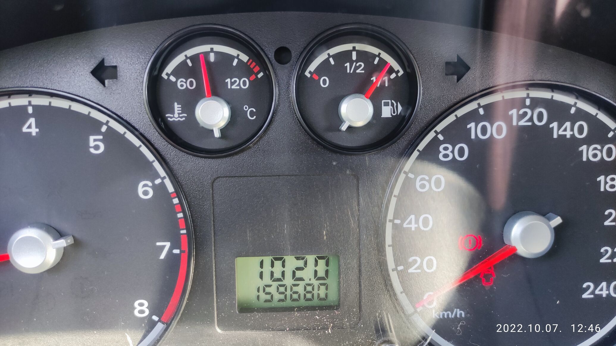

Én is gyűjtöm már jóideje a fogyasztásomat, az összfogyasztásaom 7,4 l/100km-nél van, de részletezve is megvan

A pontos mennyia-zannyihoz kellene legalább egy teletank-ürestank-teletank-ürestank-teletankolás ciklus, pölö egy spritmonitor appban.

de diablo arra gondolt szerintem, hogy így nem tudni, hogy mennyi fogyott le a 100km-es utad során a teli tankból. A mutató alapján hiányozhat a tankból 5 liter, de 9 liter is. Nem mindegy hogy 100km-en mennyit evett, ugye?
Most kellene visszatankolni, és mondjuk kijönne, hogy pontosan mennyi az annyi.

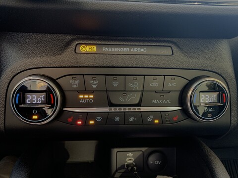

Lehet távolról is kapcsolni, de ősszel még nem láttam értelmét.
(konkrétan ezeket a gombokat nem nyomkodja be, csak klímát kapcsolja be a legutóbbi állásba vagy egy előre beprogramozott üzemmódba)
Nyáron jó volt, hogy nem 50 fokos autóba ülsz be, hanem már lehűtötte 30 fokra.

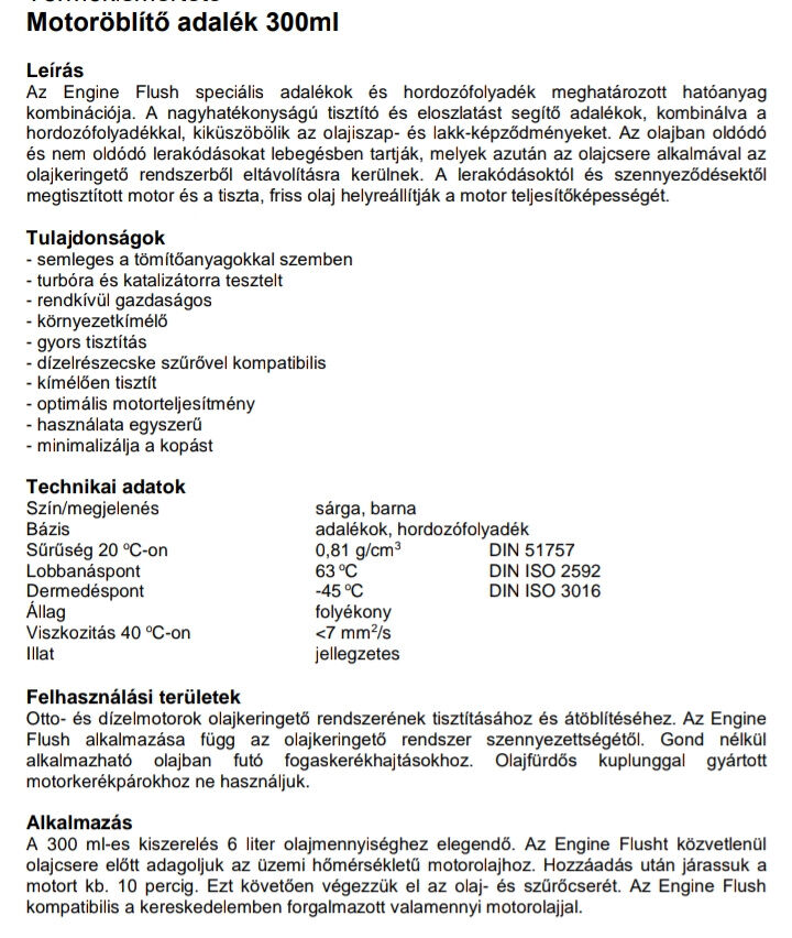

Megrendelem a Liqui Moly Engine Flush additive-t, lassan esedékes lesz az olajcsere, mellécsapok egy MANNOL 9980 Dízel befecskendező tisztítót (legalább a szállítást csak egyszer kell fizetni).
Ha lesz időm, megnézem a Forscannel a korrekciós értékeket. Elég a free liszensz vagy az extended kell hozzá? Utóbbit 1 hóra és machine id-re adja, ha jól rémlik és ezt tavaly már használtam. Lehet újra igényleni ugyanarra a laptopra (macaddress alapján adja az id-t?)?
Aztán ujjak keresztbe
."olajcserével összekötött szakszerű motoröblítés"
Erről kérhetnék bővebb információt? Gyors kereséssel nem találtam megbízható információt a fent linkelt öblítő helyes használatára. -

Én adnék egy esélyt egy olajcserével összekötött szakszerű motoröblítésnek. Ha saját kezűleg meg tudod csinálni, kevesebb pénzből megvan mint egy szervízdiagnosztika (motorbontásról nem is beszélve)
Ez itt a reklám helye
ha letapadt gyűrű a gond akkor van rá esély hogy ez mobilizálja. -

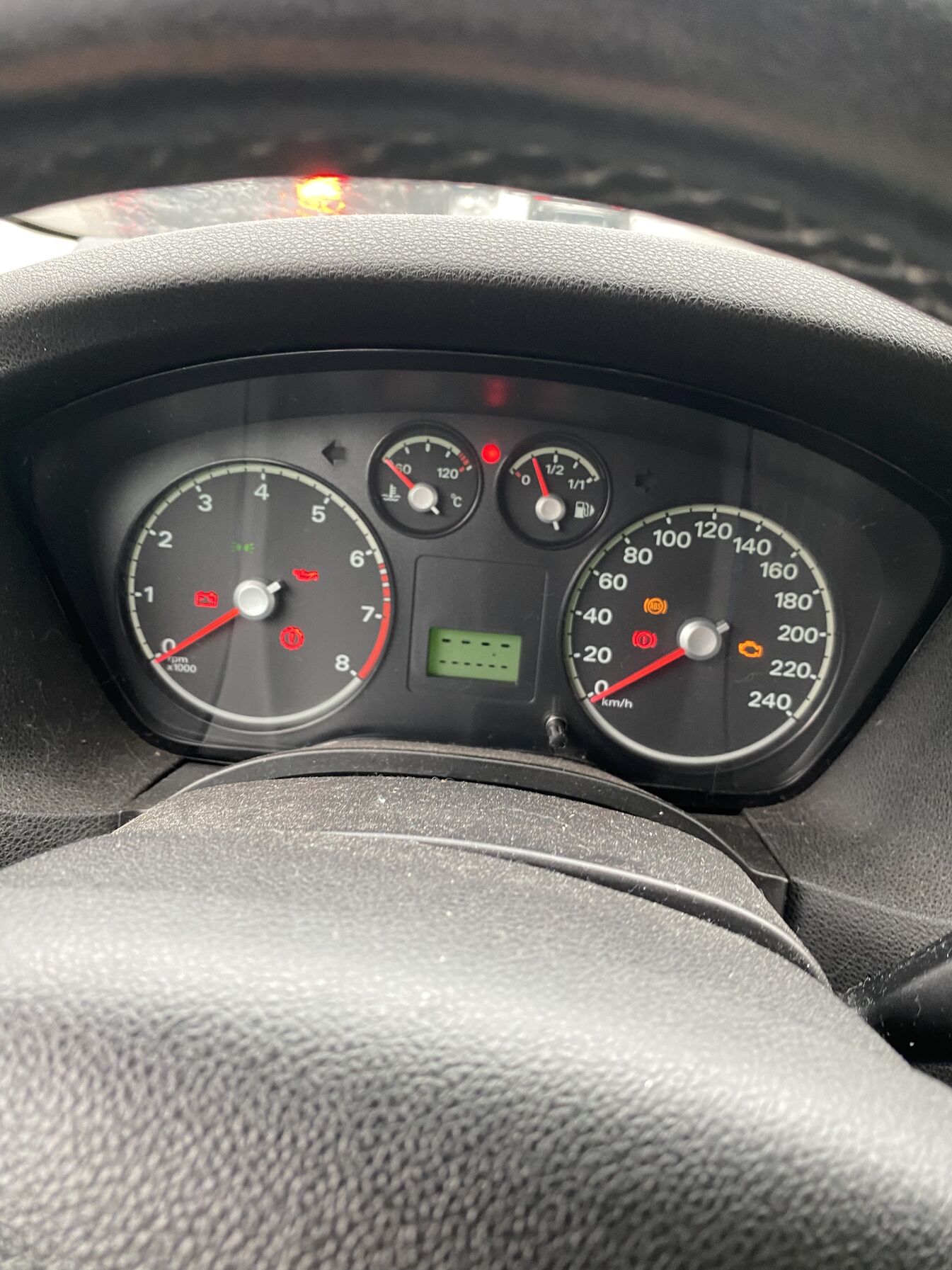

Adott egy Ford Focus 2006 hatchback 1.4 benzin
Pár napja a műszerfalon szinte az összes pirosan jelző hibakód felvillan a képen látható módon (ha rámentek jobb a minősége). Egy kb. fél perc után eltűnnek és csak a bal oldali piros felkiáltójel marad. Utánna 1-es, 2-esbe még szinte semmi baj viszont 3-asba már alig van nyomaték, meg kicsit ugrál is. 4,5-be szintén kicsi a nyomaték.
Szerintetek mi lehet? Szervízes szerint műszeregység lehet a baj, viszont már kicserélt valamit egy 20-asba, ami nem oldotta meg a problémát, aztán nem szeretném, hogy próbálkozzanak én meg csak fizessek.
Illetve az normális, hogy városba és pályán is 10 litert eszik?

Szerintem padlólemezt kell cserélni.
Fordnál még van raktáron minden Focushoz, vasárban szokták adni.
