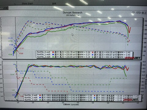

開心的一天科學改車影片11;誠音接地線$50002:GFB內洩壓閥$58003:大嘴巴$22004:雷力當派$195005:kn$1200 6 :台中叫哥電腦$68007:st尾桶$16000拉出馬力:235、扭力:449影片2:250原廠車只改高流量未上接地:214上誠音汽車音響接地:219裝完標準的接地線多5p其他影片都是車友,我不知道改什麼不是仿冒品業界第一敢科學數據證實的接地線業界許多抄襲仿冒請問被欺騙180接地線售價$4500250接地線售價$5000(多後差速器)
Ami angolul:
a happy day Scientific car modification video 1
1; Chengyin ground wire $5000
2: GFB internal pressure relief valve $5800 (üzemanyag nyomásszabályzó szelep)
3: Big Mouth $2200 (légbeömlő)
4: Lei Li Dangpai $19,500 (katalizátor vagy leömlő)
5: kn $1200
6: Taichung Caller Computer $6800
7: St-tail bucket $16,000 (hátsó kipufogó dob)Pull out horsepower: 235, torque: 449
Mondjuk az 1-es pont az hifi rendszer miatti testkábel készlet. Elhagyható.

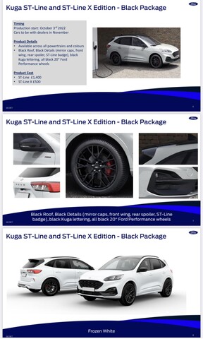

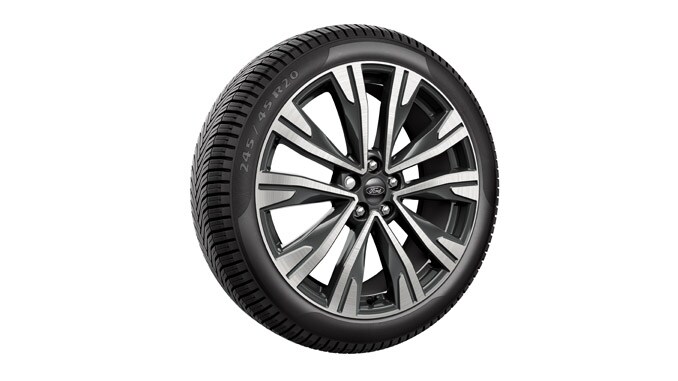

245/45 R20
Ha vásárláskor kéred a 20" upgradet 390k-ért adják, ezzel a Black package-el meg fekete felnivel adják olcsóbban az egész mindenséget.

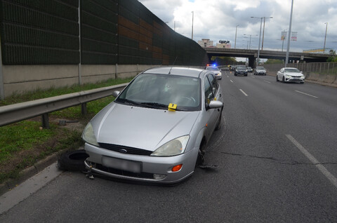

A zuglói körzeti megbízottak egy bejelentés tisztázására érkeztek meg az M3-as autópálya kivezető szakaszához közeli közterületre. A telefonértesítés teljességgel igaznak bizonyult: tényleg állt egy baleset nyomait mutató autó az úton. A zsaruk abban is egyetértettek a hívóval, hogy a kocsi minden valószínűség szerint nem ott helyben sérült meg, azt odavitték, helyesebben: odáig kínozták – kínlódták, majd miután kerekei kitörtek, ott sorsára hagyták. A rendőrök az adatbázisban azonosították a Ford bejegyzett tulajdonosát, majd a környéken keresni kezdték őt, illetve a jócskán leharcolt járműtorzó lehetséges sofőrjét, magyarán: azt a személyt, akinek köze lehetett a jobb sorsra érdemes ezüstszínű Focus utolsó, aszfaltfelszántó vesszőfutásához. Egy benzinkútra is bementek, abban bízva: hátha oda korábban betért a gépromboló is, akit esetleg felvett a biztonsági kamera. Releváns digitális nyom helyett azonban a töltőállomáson a nyilvántartásban percekkel korábban megszemlélt B. Richárdot látták meg, élő egyenesben. Ő volna a tulajdonos, tisztelettel, így igaz – erősítette meg feltételezésükben az arcfelismerésben jeleskedő megbízottakat a 25 éves férfi – aki azt is beismerte, hogy az autóval érkezett a Hősök terétől a Kassai térig, a kocsit azonban állítása szerint nem ő vezette. Hanem a tesója. Illetve inkább az unokaöccse. Vagyishogy izé, a barátja. Akit nem kíván nevén nevezni.
A rendőrök a sokszoros ellentmondások hallatán kikerekedett szemekkel kérdezgettek vissza a tényleges sofőr kilétét firtatva, minek hatására B. Richárd egyébként sem különösebben acélos lábakon álló fedősztorija összeomlott, és a férfi beismerte, hogy ő vezette az autót. Alkohol hatása alatt méghozzá, vallotta be, ezért nem igyekezett elsőre önmagát járművezetőként bemutatni, de ha már a biztos urak átláttak a szitán… Kiderült, hogy a Hősök terén történt néminemű közlekedési anomália, szegény Focus abba rokkant bele, vezetője ennek ellenére lábon akarta hazajuttatni, ám az autó a Kassai térig bírta, ott búsan leroskadt. Az elmondottak alapján a körzeti megbízottak a férfit a helyszínen elfogták és előállították a kerületi rendőrkapitányságra, vele szemben járművezetés ittas állapotban bűncselekmény elkövetésének megalapozott gyanúja miatt indul eljárás.
Figyelem, a Fordokat kedvelők nyugalmát megzavaró képek következnek:

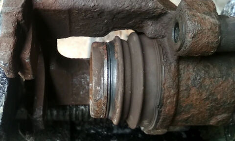

Mit értünk az alatt hogy "nem lesz jó"? Szivárog a fékfolyadék, vagy szorul a munkahenger vagy..?
Ezek az első nyergek elég egyszerű felépítésűek, egy porvédő van kívül és egy tömítőgyűrű a munkahenger és a nyereg fala között, ami tulajdonképp a legfontosabb része a féknek.
Ezeket cseréltem plusz rozsdátlanítás/pingálás.#44203 7Sony7: Hey
A légtelenítés két emberes volt, a légtelenítőcsavaron keresztül vékony átlátszó műanyag csőbe lett belepumpálva a levegő (és egy csomó fékfolyadék) több körben, mindkét oldalról, amíg úgy ítéltem hogy zárt légtelenítő csavaroknál már kőkemény a pedálérzet. Közben majdnem egy liter új fékfolyadék bele lett töltve a kiegyenlítőbe. ABS-es az autó de az nincs meg milyen szelepeket kellene kinyittatni. -
#27070592
darvinya
#44200
Köszi, igazából nem a szépség volt a cél hanem a TMK. Volt egy szakadás is a porvédő gyűrűn, az nem egészséges hosszú távon. A festés ecsettel feltolt hammerite, semmi extra.
De most, légtelenítés után (ami macerásabb volt mint az összerakás..
) frankó, elégedett vagyok vele.
