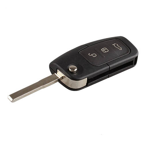

Ha az új kulcsban nincs elektronika, hanem csal egy sima kulcsház, akkor csak átteszed a régiből, nem kell semmit tanítani.
ReFleXx
SECTORnooB
#42576
tudni kellene pontosan mit vettél anélkül nehéz barmit mondani
ReFleXx
SECTORnooB
#42574
nem tudom pontosan mit vettel, de ezek az utangyartott kulcsházak csak egy üres darab muanyagok a kulcsszárral, abba neked kell at tenni a transpondert az elektronikat, kifaragtatni a kulcsot es kesz.

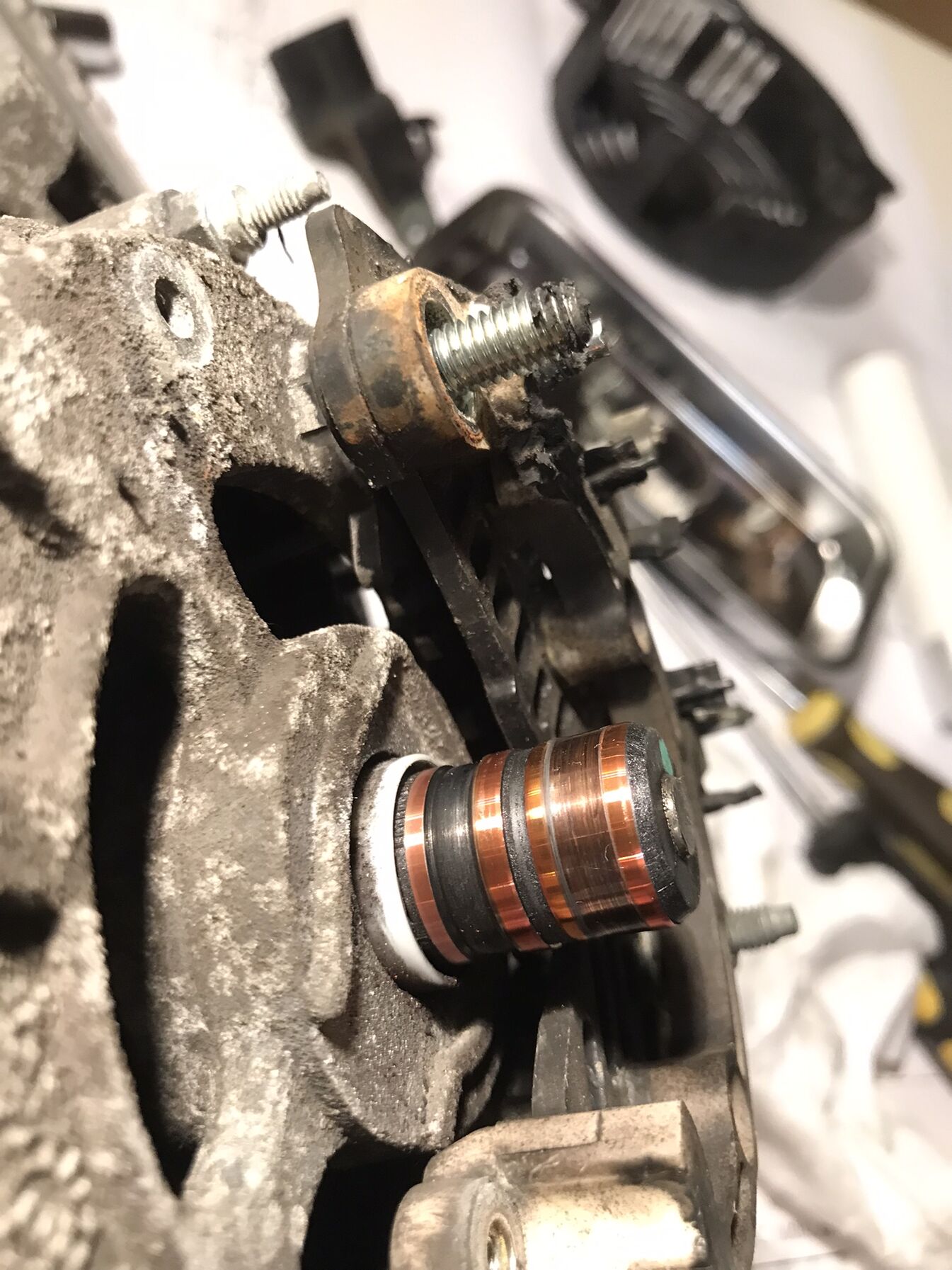

Legutóbb egy totál tönkrement szabadonfutós gyári generátort újítottattam fel úgy, hogy a végén árban a kauffernél legolcsóbb gagyi ára közelében mozgunk. Viszont tudom, hogy minőségi alkatrészek, és szakértői munka, végeredményben jobb a minőség. -
robertka
Jól gondolom, hogy ezt a generátort inkább cseréljem újra? A kommutátor nem valami szép. [kép]
