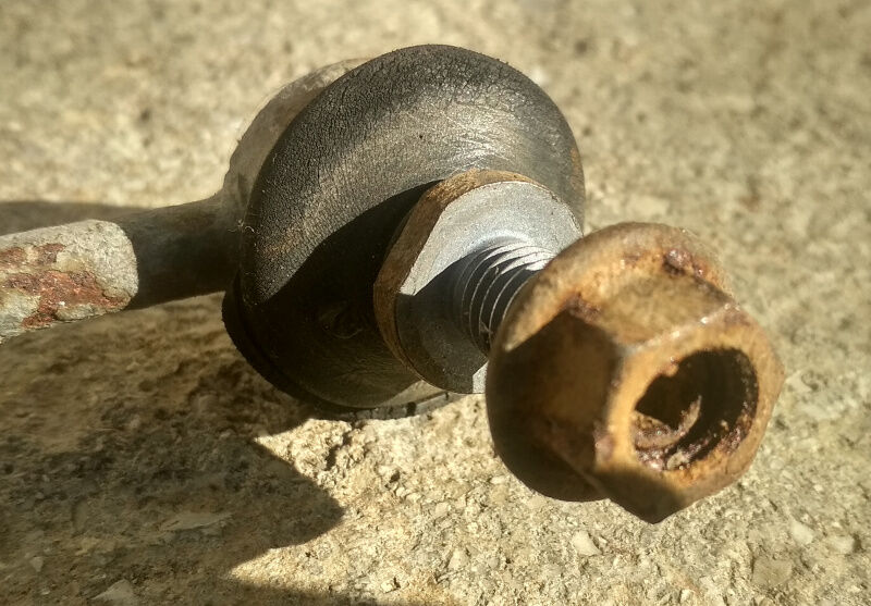

Az imbuszos verzió is jó. Előfordul gömbfejeken is az a megoldás.
Ez a stabpálca volt az autón amikor vettem, de a cseredarab is ilyen, 17es nyílású de nem hatlap csak "kétlap".
De a lényeg: valahogy meg kell fogni hogy az anyát meg lehessen húzni. -

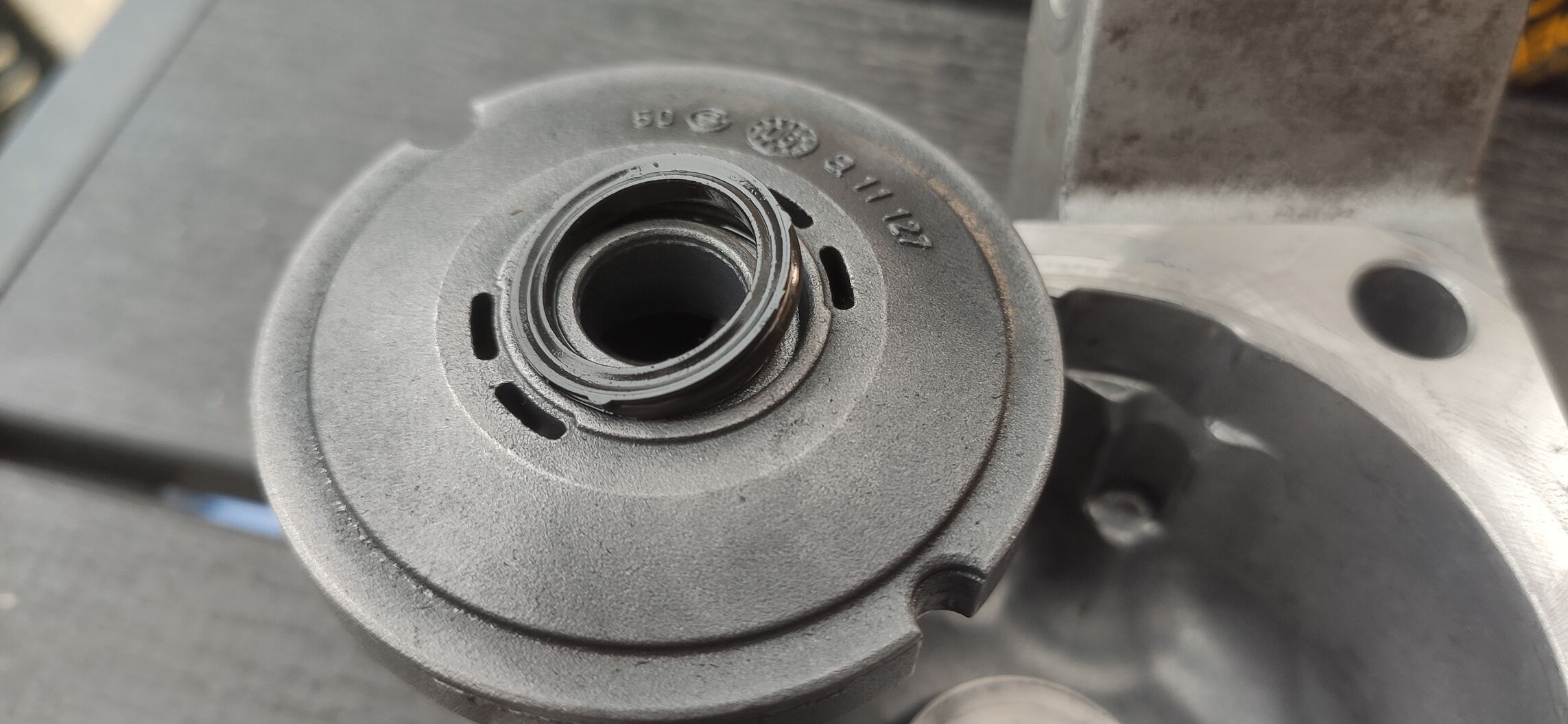

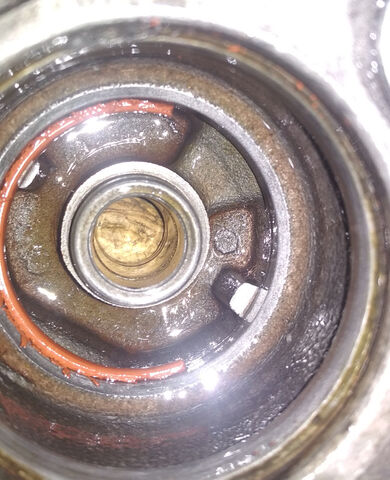

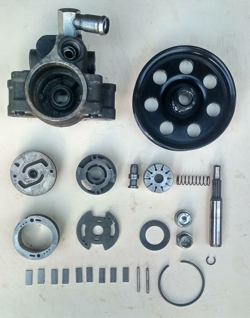

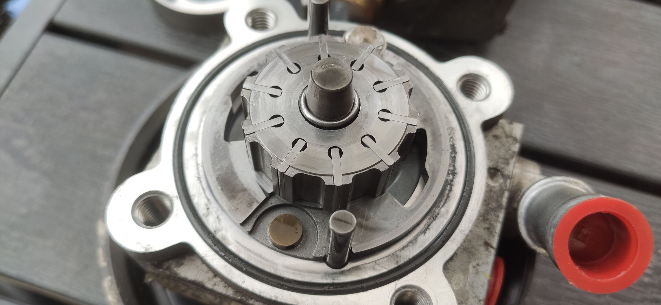

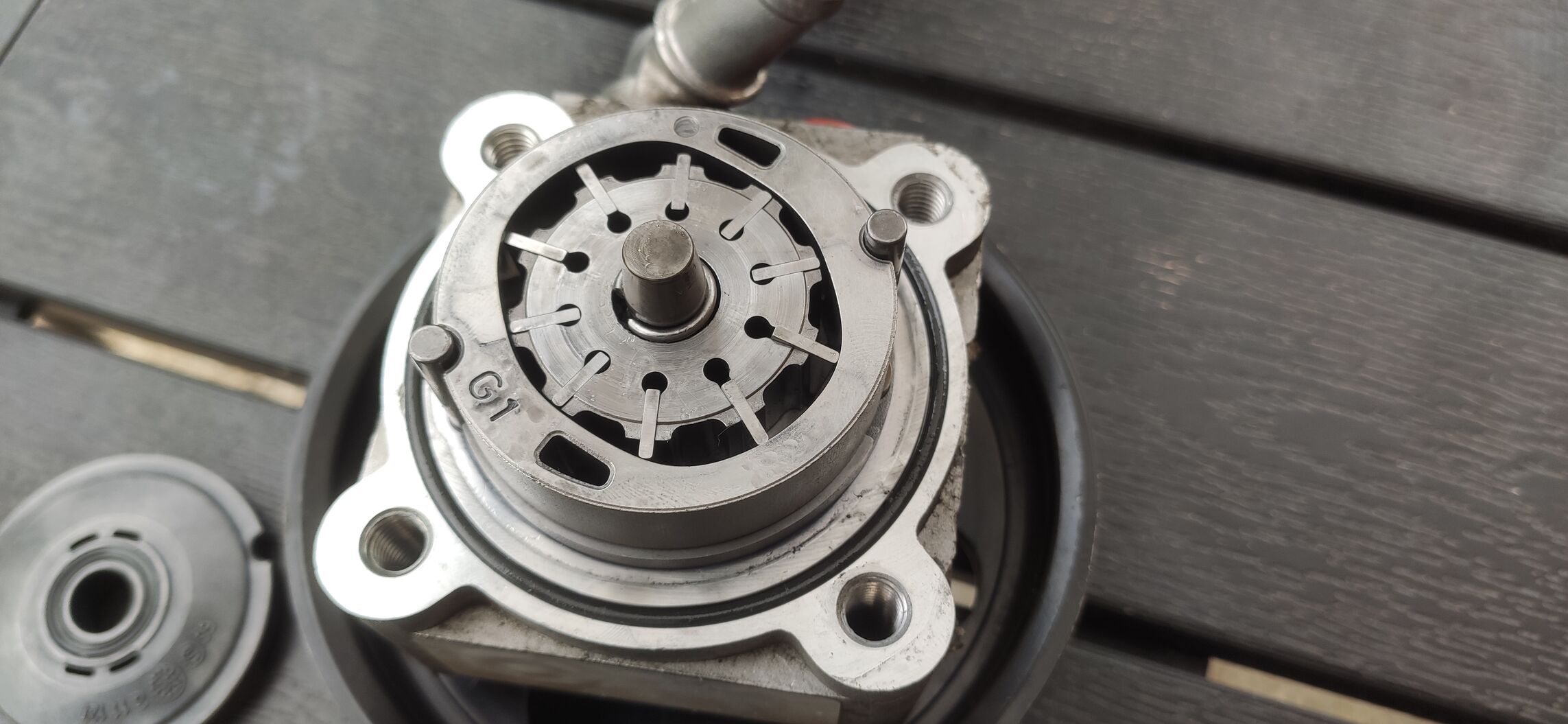

#44527
Ford építőjáték unatkozó egyéneknek.
Ez egy gyári Mk1 Focus szervószivattyú, dízelben volt, fórumtárs kűldte boncolásra. Ennyire lehet szétbontani, ha kap egy komplett új tömítés szettet van rá esély hogy rendben is lenne.
A srác is hasonló szivattyút szed szét a videoban.
A tömítések mennek sz@rrá, a fém alkatrészeknek semmi bajuk.
Az egyik belső tömítés, majdnem a fele hiányzik. De a többi is siralmas állapotban volt. -

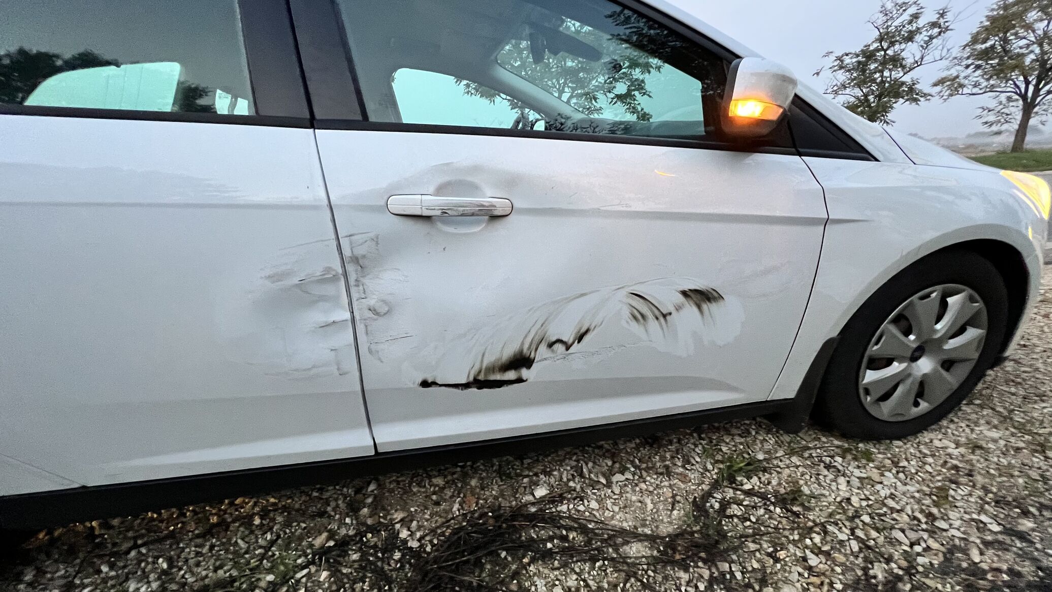

Értem amit írsz hogy hiába azonos a színkód mégsem lesz ugyanaz a szín két különböző autón, ha bontott ajtóval pótolja az ember a megsérült sajátját így előfordulhat árnyalatbeli különbség.
Nade a 2 bontott ajtó csak nem kerülne 400-ba vagy amennyit a biztosítótól sikerül kihúzni
Azon kell elgondolkodni hogy maradjon sörre vagy ugyanolyan színű legyen a kocsi oldala

Pont ezaz hogy nincs színkód szerinti színazonosság. Nem tudhatod hogy az a bontott autó mennyit állt a napon.
De nem akarlak meggyőzni. Lehet hogy kifogsz ugyanolyat, de sajnos inkább nem fogsz ki a szitu.
És akkor, ha már ráköltesz 400-at, akkor rákölthetnél 450-et és tuti jó színe lenne. -

Szervizben 400+áfa lenne az összeg de akkor kell mindenről számla.
Viszont a gyári új alkatrészekkel a javítás jóval több lenne, a különbözetet még pluszban ki kellene fizetni miközben az ember egy vétlen károsult.
Tiszta agyrém.
Szerintem ilyenkor a jó megoldás az az, hogy markaszervizben felmeretni a kárt, és a kapott javítási ajánlatot leadni a biztosítónak, végül ha közelít a biztosító ajánlata a márkaszervizes ajánlathoz akkor mégis elfogadni a számla nélküli nettó ajanlatukat és a bontóplázán venni színazonos elemeket és megcsinálni a töredékéből. -

Megnéztem én is, petrányinál a két ajtó 430 + az apróságok + a fényezés + a munkadíj.
650körül lenne reális szerintem nem 400 a gyári árakat elnézve de erre ugye jelentős értékemelkedést számítamak ez lejön belőle így a 400 ha nettó egyezségi ajánlat akkor az elfogadható. -

Kérj egy Ford szerviztől árajánlatot azt küldd át majd nekik, 400-ért be sem állhat a kocsi egy Ford szervizbe
50-ért van bontott ajtó, így tényleg marad még a 400-ból is pár sörre, de szerintem lehet ezen feljebb tornázni még, évekkel ezelőtt nekem is valami nevetséges összeget akartak számolni fényezésre, kaptam szerviztől 80ezer/elem árajánlatot és hirtelen már a biztosító is azzal tudott számolni utána

Na az Allianz gyorsan intézi online az ügyeket.
400e plusz egy kicsi az ajánlat.
Még nem fogadtam el,hétfőn még futok ezzel egy-két kört,szeretnek ezek elsőre alacsonyabb ajánlatot adni,azért megpróbálok még egy kicsit feljebb tornázni ezen.
Netet bújom motorhibás bontott autókért,ha nem adnak többet,akkor is simán ki kell jönnie ennyiből a 2 ajtónak meg még pár apróságnak,sőt szerintem még maradna némi sörre is.
2 ajtót simán kicserélek és beállítok otthon is,nem parázok be az ilyesmitől. -

Egyrészt az UV miatt másrészt a festékek is cserélődnek gyártási évenként.
