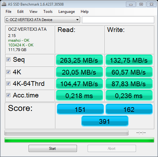

kerekfej
Az írási sebesség eredményeket aligha tudod magyarázni ezzel, ott ugyanis nem korlátozó tényező a sávszélesség.
Egyébként meg ezt írta: Sata II az alaplap tehát nem tudja teljesen kihasználni az SDD sebességét, de ez szerintem így lassú még a Sata IIhöz is.
Tehát ha Sata3-ra köti akkor se változnának az eredmények számottevőben, a SEQ Read-ot kivéve.

kerekfej
(senior tag)Az OCZ VERTEX 3 ebben a programban ennyit tud (Sandforce vezérlős ugye). Csak kicsit tudsz optimalizálni rajta, így sokat nem változnak az ok az értékek.
inkább úgy fogalmazzuk úgy,hogy nem az OCZ-t kell emiatt szidni hanem az Asus lapja ami sata II-s és emiatt nem tudja az OCZ Vertex3 gyári megadott értékét elérni sebességben.
Tehát nem az OCZ tud ENNYIT hanem a SATA II vezérlés miatt van ami lassúbb a SATA III-nál.Nem mindegy mit írunk oda !

Sziasztok! Biztos volt már hasonló jellegű kérdés, de kérlek ne kövezettek meg, hogy újra felteszem, nem szeretnék átnyálazni 50 ezer oldalt. így egyszerűbb!
Tehát, van egy ilyen gépem:
Alaplap: Asus P5QL Pro
Processzor Intel Core 2 Duo E8400, 3000 MHz
Rendszermemória: Kingston Hyperx 4096 MB (DDR2-1066 Mhz DDR2 SDRAM)
3D gyorsító: ATI Radeon HD 4850 (1024MB)
Lemezes meghajtó: OCZ-VERTEX3 120 GB!Természetesen W7 64bit az oprendszerrel üzemel.
Mértem az SSD-m sebességét és ezt az eredményt kaptam:
Természetesen ACHIra van állítva a biosban a vezérlő. Sata II az alaplap tehát nem tudja teljesen kihasználni az SDD sebességét, de ez szerintem így lassú még a Sata IIhöz is.
Tanácsot kérnék, mit tegyek, hogy látványosan javuljon az SSD-m sebessége?
