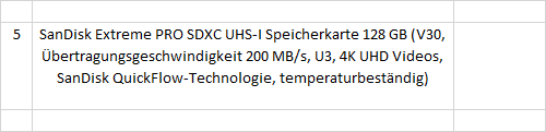

Szia
Így néz ki:
Valamiért ott egy plusz sor.
Kipróbáltam a tisztít függvényt, majd a tisztító cellából másoltam és beillesztettem az értéket de úgy is ott a plusz sor.
Az említett szöveget betettem egy új doksiba és feltettem a onedrivera: klikk.SZERK:
Az excel online jól jeleníti meg de ha offline excel 2016 nyitom meg akkor ott van.üdv

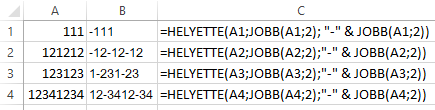

TC-ből másolom ki a filenév listát, van amiben csak számok vannak, van amiben van betű is.
Utána ezt a listát illesztem be excelbe a megfelelő sorokba.
TC-ben két kattintás '-t tenni a filenév elejére.
Egyszerűbb pluszba betenni az '-t a filenév elejére mint végigpörgetni a listát azt keresve hogy hol cseszte el a megjelenítést. Főleg hogy a szerkesztőlécben sem látszik az eredeti tartalom és keresgélhetem a txt-ben hogy hanyadik sorba mi van írva.Jól gondolom?
