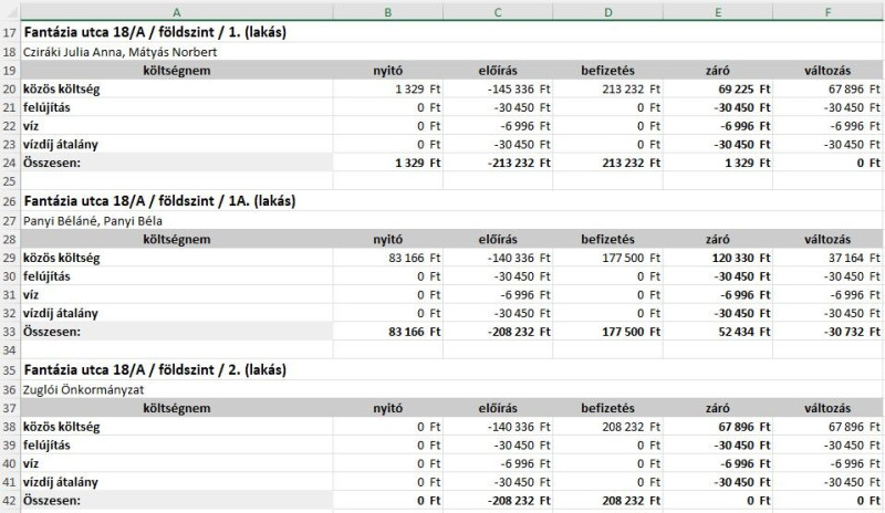

Adott egy táblázat, aminek az A oszlopában a nevek alatt különböző költségnemek szerepelnek:
Szeretnék egy új munkalapot csinálni amiben a címek közvetlenül egymás alatt szerepelnek mondjuk az A oszlopban a cím és mellette a B oszlopban pl. a vízdíj átalány összege látszódik.
Az első névvel nincs gond, mert a 2 munkalap A1 cellájába beírom ezt :='Munka1'!A17 viszont ha ctrl+c - ctrl-v vel a képletet alá másolom akkor nem a következő címet hozza, mivel az 9 cellával lejjebb van. A fenti táblázatból egy ilyet szeretnék csinálni:Ez amolyan traszportálás lenne, de valami képletes megoldásra lenne szükségem, amit lehet másolni, mivel vannak házak ahol 100 + lakás van. Létezi kerre megoldás?

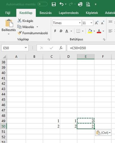

Nagyon fura dolog történt az egyik táblázatommal, szerintem véletlenül átkapcsoltam valamit és most nem tudom visszaállítani.
Az a hibajelenség, hogy ctrl+c; ctrl+v módon másolok egy képletet. A másolás sikerül, de azt az eredményt írja be a cellába, amit másoltam és nem azt ami jó lenne. Ha rámegyek a cellára és nyomok egy entert, akkor utána átjavítja a jó eredményre.

Igazából egyenlegközlőket gyártok lakóknak egy társasházba
A probléma a következő. Van egy exel file 1 munkafüzete amiben tárolom az előírásokat - befizetéseket - egyenlegeket
a 2 munkafüzetbe pedig az egyenlegközlők vannak valahogy így:
A gond az, hogy az 1 es munkafüzet adatait szeretném beilleszteni a 2 munkafüzet táblázatába. Ez kisebb házaknál nem olyan nagy gond, mert megoldom így (=Munka1!J4) de egy nagyobb háznál ez elég sok munkát jelent.
Úgy tudom, hogy a lakások száma alapján valahogy az FKERES függvénnyel meg lehet oldani azt, hogy csak beírom az egyenlegközlőben a lakásszámot és kiadja az aktuális egyenlegközlőt. Létezik ilyen?
