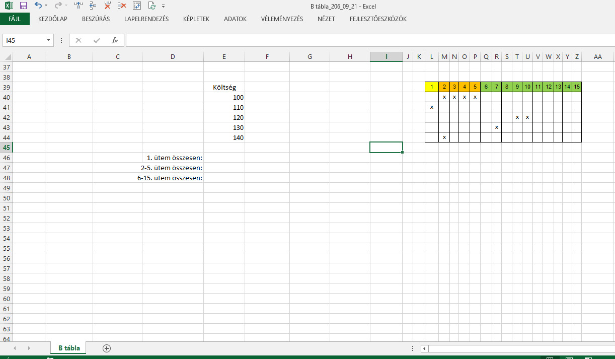

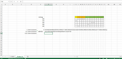

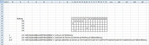

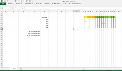

Ez biztosan valami iskolai feladat. Nem láttam még olyan – barbár – megoldást, hogy két névsort 1 oszlopba tett valaki, és még együtt is rendezte volna a kettőt.
customer114
Fferi50 #32536 üzenetére
2 sorral ez működik (mint, ahogy a példámban írtam), azonban több soros változatra - ahol olyan B cellák is vannak, melyekben nincs "X" érték - sajnos nem használható. Illetve, előfordulhat olyan helyzet is, ahol a B celláknák akár 3-4 "X" értéket tartalmazó is előfordul. (pl. így: B1 "X" B2 "XY" B3 "YZ" B4 "Z" B5 "XYZ" B6 "XZ" B7 "XY". Ahol 3 "X"-es B cella van egymás alatt ott is csak annak a D cellának a formázását szeretném, amelyik a legnagyobb C értéket tartalmazza.
Lehet, hogy így tömény. Csináljak róla példa exceles képeket?
customer114
Illetve, 1-255 számokat vesz csak figyelembe jól értelmezem? Ha ennél nagyobb számok közül kellene a nagyobbat megállapítania, az már nem jó?
