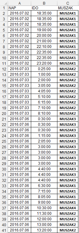

samfishR
Delila_1 #34190 üzenetére
Ennél a makrónál már így is sokat segítettetek, már csak a dátumot kellene áthozni az újonnan beszúrt sorba a következő sorból az idő-1mp mellett (ami már megvan). Tehát a 21-es sorban a következőnek kellene lennie:
A21: 2016.07.06 (a jelenlegi makróval ez sajnos nem változik, marad 2016.07.03)
B21: 00:29:59
C21: MUSZAK2Ami most be van másolva excelbe (mindent megcsinált kivéve a dátumot az A oszlopban):
Sub Beszuras()
Dim usor As Long, sor As Long
usor = Range("C" & Rows.Count).End(xlUp).Row
For sor = usor To 3 Step -1
If Cells(sor, 3) <> Cells(sor - 1, 3) Then
Rows(sor).EntireRow.Insert
Cells(sor, 1) = Cells(sor - 1, 1)
Cells(sor, 2) = Cells(sor + 1, 2) - TimeValue("0:0:1")
Cells(sor, 3) = Cells(sor - 1, 3)
End If
Next
End Subköszönöm előre is!

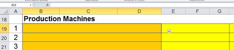

Anonymus23
Delila_1 #33591 üzenetére
Jogos, csak hogy ez csak egy kis része az egész excelnek, és ugye hogy mindenféle adatok bevitele és azok nagyon sokféle különbözősége miatt nagyon sok oszlop van, és emiatt van formázva az excel (ezen kívül még sok helyen), azért van ez így.
Mindegy, végül is megoldódott "izomból"...
Problémát eddig sem okozott, csak zavart, hogy ott van -

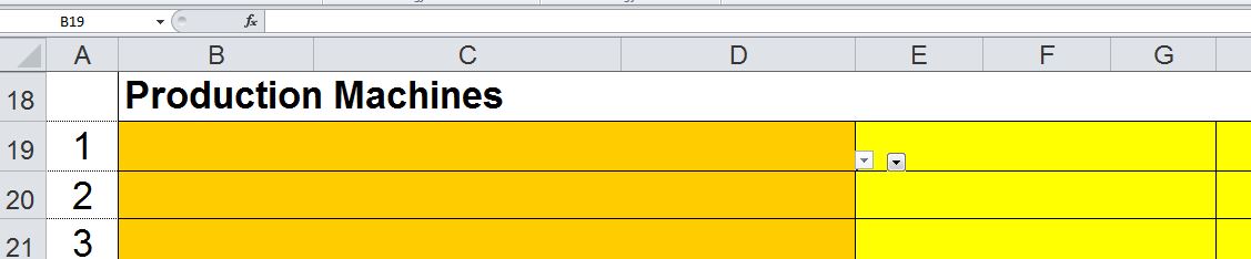

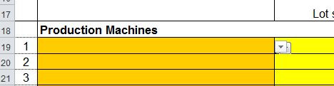

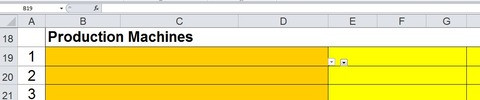

Anonymus23
Delila_1 #33588 üzenetére
Zoomoltam egy picit, hogy jobban látszódjon.
A B19 cella egy összevont cella a B-C-D 19 cellák. Ebben van egy lista, amiben a gépek vannak benne, egy másik munkalapról szedi az adatokat.
A "levegőben lévő" legördülő lista jel az meg az meg ott van a senki földjén.Ha a B19-nél visszaállítom bármilyen értékre, akkor az összevont cellák jobb alsó sarkából eltűnik a kis lista gomb, de a másik megmarad.
Az E-F-G cellákat ha szétszedem is, vagy beállítom a Bármilyen értéket, akkor sem tűnik el...
Anonymus23
Delila_1 #33586 üzenetére
Az a legördülő menü, csak úgy van a "levegőben", nem találom, hogy melyik cellára vonatkozna..
A B19 cella amiben ugyancsak van lista az "ráfed" a plusszos mindig látható menü gombra:
A körülötte lévő cellák mindegyike Bármilyen értéken van.
Mondjuk megoldottam izomból, a komplett 19-es sort töröltem és eltűnt a lista is, de jó lenne tudni, hogy mi volt ez, és vajon melyik cellára hivatkozott...
