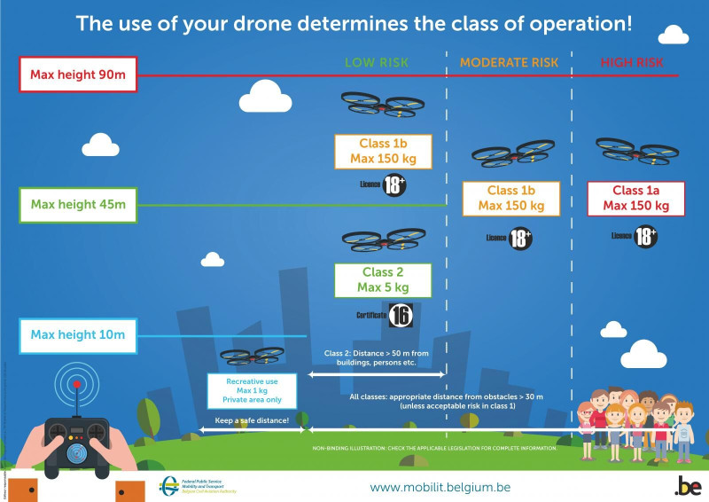

A skála másik feléről pedig, ahol egyáltalán nem vagyok ismerős, de talán nem véletlen, hogy a gazdák és a mezőgazdasági drónozással foglalkozók egybehangzóan panaszkodnak ugyanarra -- már tudniillik, hogy a jelenlegi szabályozás betartásával durva károkat szenvednek (-nének) el.
Az, hogy régen rosszabb volt, nagyon nem érv. A német szabályozás felemlegetése sem minden estben szerencsés, sőt... A legközelebbi példa az a német bravúr, amellyel Németország sikeresen radírozta le magát egyetlen európai demokráciaként a Google-térképről évekre -- amin maguk a németek is elég nagy számban ki voltak akadva.

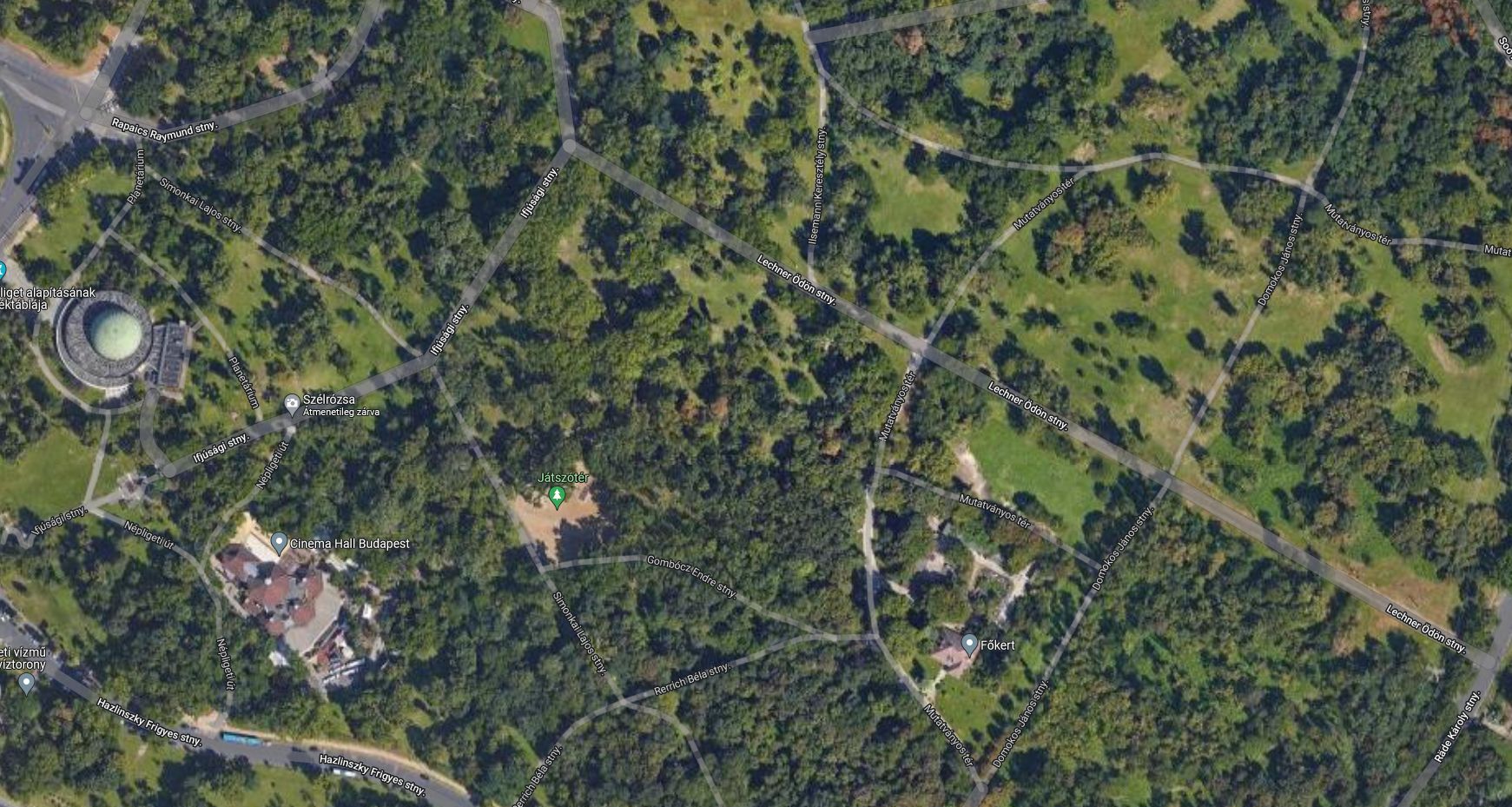

A vizsgán nekem nem volt olyan kérdés, hogy mi a lakott terület definíciója, amit mindenki máshogy értelmez. Ha innen nézed akkor ahol laknak? Ha onnan akkor ami a közig határon belül van. Ha amonnan akkor meg a tábla jelzi. Ha nem jelzi, akkor meg ahonnan a hatóság annak ítéli meg.
Pont ezért kérdeztem, hogy ez pl lakott terület? Szerintem nem, de a légtér.hu ezt írja arra a területre: Dél-pesti Centrumkórház - Országos Hematológiai és Infektológiai Intézet - Merényi Gusztáv telephely AFIS-t nem biztosító repteret körbevevő légtér - tehát itt tilos reptetni.Tehát akkor a CTR No Drone Zone = 40 méter alatt engedélyezett. Amúgy ha a MDS zölddel jelzi, akkor légügyileg lehet? Más buktatója is lehet, pl lakott vagy magán terület? (mondjuk egy bányató?)
Zoagel
Most már értem, ezek szerint CTR-ben voltam (NDZ-n kívül), és már tudom is mit jelent.
Az MDS valóban engedte 40 méter alatt (felette nem ezt írtam is), de a DJI Fly folyamatosan írta hogy Ferihegy approach és azonnal fejezzem be amit csinálok. 10 méterre se repültem fel, a fák alatt voltam. Amúgy itt 1200 lábon (kb 360 méteren) szoktak repülni kisgépen és helikopterek is, szóval aki kicsit feljebb megy az lehet befigyel az ablakon.
Amúgy mi számít lakott területnek? A Népliget, vagy a Városliget lakott terület?
A város közigazgatási területére gondolnak a lakott területtel? -
