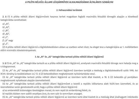

Igen, ezeket. Mivel 250 gramm alatti, nem kell biztosítás, így értelemszerűen a felelősségbiztosítási kötvény számát sem kell megadni.
Tehát regisztrálod magad, hogy üzemben tartasz valamit, de hogy mit, az nem lesz azonosítva.
Bocsánat, hogy ismételgetem, de nem tudok napirendre térni az ilyen szintű bürokratikus baromság felett.
Miért nem emberre szól a kötelező biztosítás és miért nem az UAS valamilyen azonosítóját kell az üzembentartóin megadni? A legnagyobb üzemben tartott drónnak megfelelő biztosítást kéne kötni és le van fedve mind. Egyszerre úgyis csak eggyel tudsz repülni. -

Előre bocsátom, hogy senkit nem akarok semmiről meggyőzni, csak a tisztánlátás végett, még mielőtt ....Ahogy azt cd334 által linkelt doe folyamatábra is mutatja, sajnos kell mindenre, ami nem játéknak minősül (a mini egyik szériája sem tartozik abba a kategóriába). Másrészt, ez nem weblapok közötti verseny, ahol az ott írt (vagy azokból esetleg tévesen kiragadott) igen-nem arány lesz a döntő a jog szempontjából (max az egyén szempontjából, aki ezek alapján fog repülni).
Ha itt vagy a másik csoportban, ahol szintén feltetted a kérdést, visszaolvasol (január-február, talán még március is érdekes lehet ebből a szempontból), megtalálod az összes információt, amik sajnos (és nem azért, mert a csoporttagok azt írták) a jogsi és egyéb kötelezőségek meglétének szükségességét írják le. Persze ettől függetlenül mindenki repül(het) belátása szerint, ahogy az előtte is volt. Bárhogy is döntesz, remélem örömödet fogod lelni a repülésben.
Ettől függetlenül kikerestem neked a jogszabályból a kérdésedhez tartozó 2 részt egy másik weblapról, így már 3:2

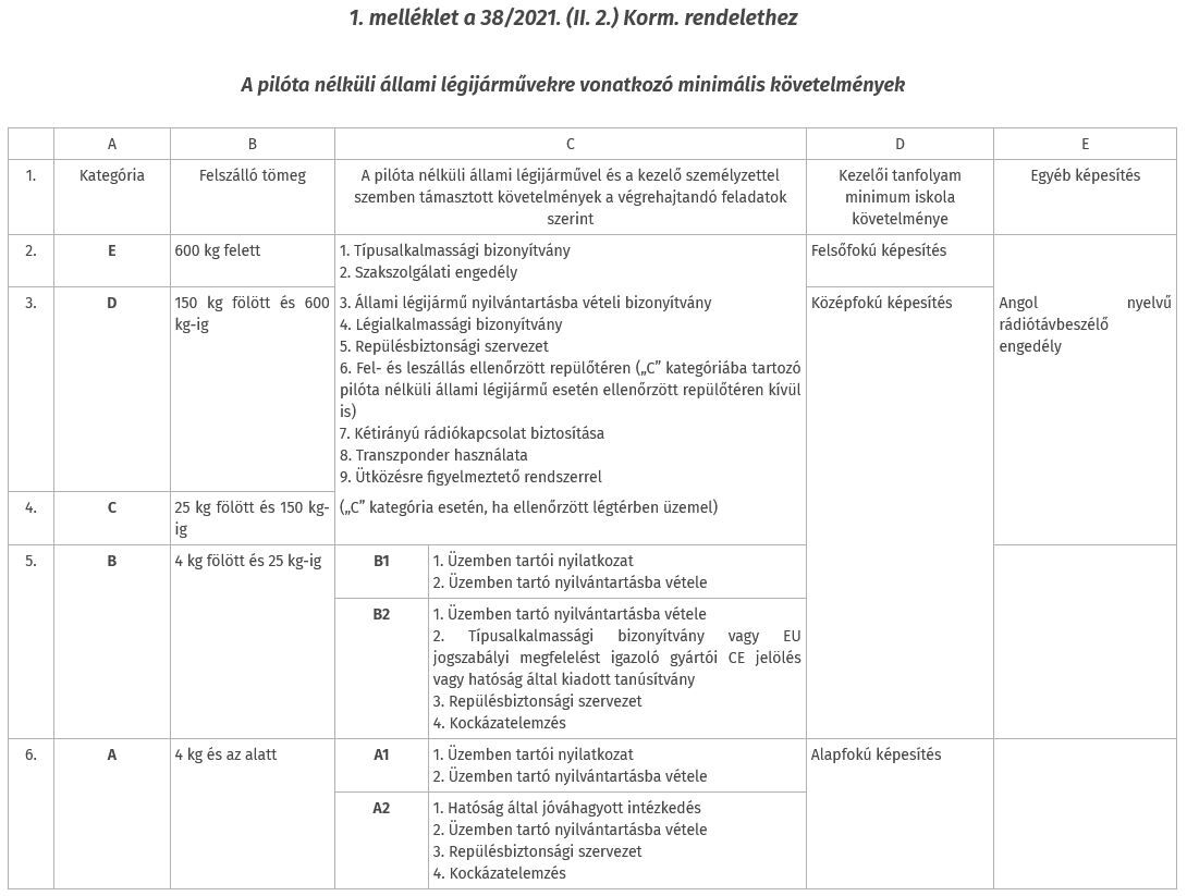

- A rossz hír, hogy le kell (A1/A3). Illetve kell (Mini és Mini 2 esetében is) a vizsga mellé, drón regisztráció, biztosítás* és drón üzembentartó regisztráció is. Legálisan (a fentiek megléte esetén), ha lakott területen kívül használod, elég az app használata; lakott területen belül kell eseti légtér is.
- C0-ás besorolás jelenleg tudtommal nem létezik.Ha lesz, azokra majd valóbban nem kell vizsga.
- Ha most kóstolsz bele és nem vagy biztos a dolgodban (azaz nem repültél velük és nem ismered a használhatóságukat) a Mini 2 lesz a jobb választás. A Mini 1 gép+táv jelerőssége (illetve hiánya) miatt azzal esetleg csalódhatsz és elveszi a kedved egy jó hobbytól (már ha a szabályozás még nem vette el).
* Illetve ha jól rémlik a 250 grammnál kisebb UA-val végrehajtott műveletekre (amennyiben azok nem kereskedelmi célúak) nem kötelező felelősség biztosítást kötni.

A világ normálisabb felén (legalábbis drón szabályozás szempontjából normálisabb) a mini2 a játék kategóriába esik, még regisztrálni sem kell, a kiterjesztett lakásbiztosítás megoldás a drón biztosításra.
Itthon meg szinte biztos, hogy szabályos keretekben nem lehet drónozni, a 120 g-ba nem fér bele a mini 2 sem, ennek ellenére én azt gondolom, hogy ha az íratlan szabályokat betartod - nem kukkolsz, főleg nem más vagyona iránt nem mutatsz érdeklődést, nem mész 120m fölé, kerülöd a lakott területet, tömeget, akkor nem lesz gond, ahogy eddig sem volt.
