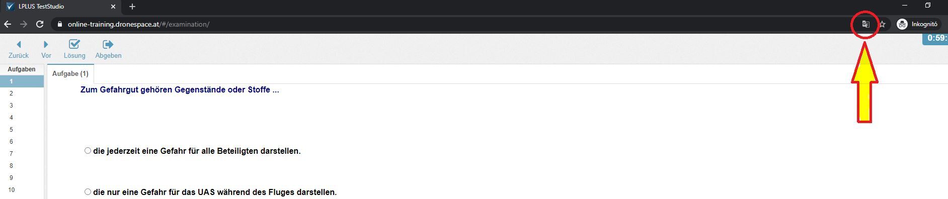

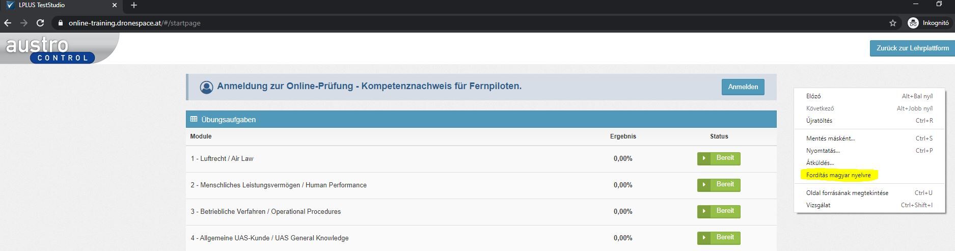

BEndre34
Nekem Windows 10 Pro (és otthon Win 7 alatt is) a Chrome böngésző volt a megoldás a gyakorlás és a vizsga fordítása esetében is (másik fórumon ajánlották és tényleg gond nélkül fordít).
A lényeg, hogy még a gyakorlás / vizsga indítása előtt kell az oldal egy semleges részen jobb egér és "Fordítás magyar nyelvre".
Ha a gyakorlás / vizsga ezután mégis eredeti nyelven jelenne meg (vagy a nem túl pontos fordítás miatt kell az eredeti) a címsorban a fordító ikonra kattintva lehet váltani a két nyelv között.
Illetve ahogy írták, a beadás előtt mindenképpen vissza kell váltani eredeti nyelvre, mert csak úgy fogadja el.Akinek még nincs meg, sok sikert. Tananyagot érdemes előtte egyszer figyelmesen elolvasni és azzal elsőre meglesz a vizsga.
