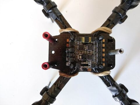

Köszi, de megvan a bűnös, a motor vezérlő 2310-es mosfet adta meg magát, 99.99%.
Mivel ez egy 100 HUF alatti cucc, azért megpróbálkozom a cserével, keresem a 2310 helyettesítőjét és cserélem mind a 4-et. Egy SMD forrasztásra vállalkozót meg csak találok, ha nekem nem megy. -

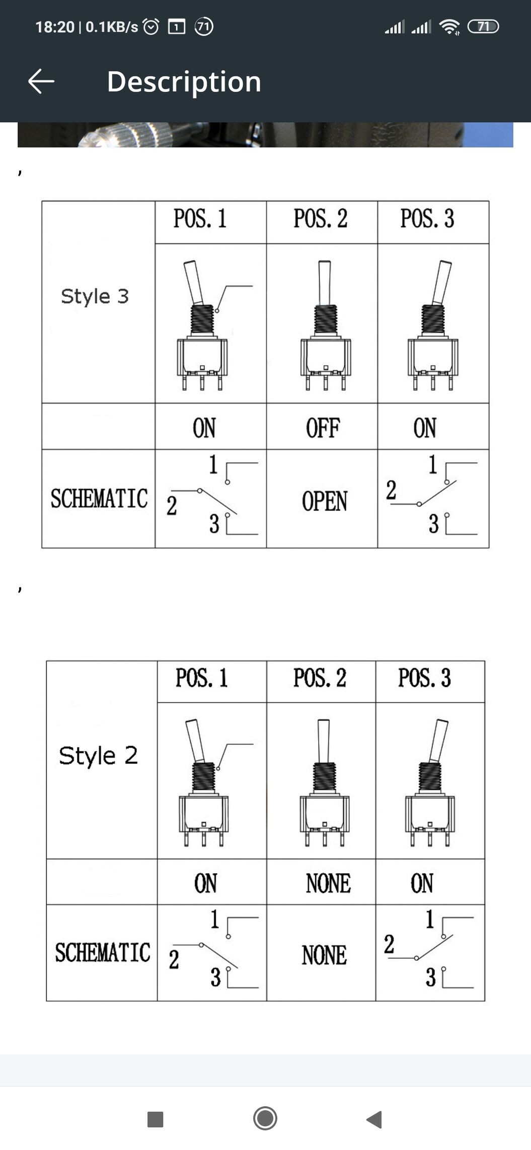

Ezeknek a műszaki jellemzői mennyire változatosak? Az oké, hogy van 2, 3 állású, meg visszaugró, hosszú, rövid stb. De mennyire kompatibilisek a különböző távokba valók egymással?
Amúgy jumper t8sg v1-hez kéne. Egyelőre ideiglenesen ezt a távot vettem, mert jó áron találtam használtan. Amúgy nem rossz táv, bár sok viszonyítási alapom nincsCsak az egyik kapcsolója hibás. Annyi, hogy a kapcsoló működik, de nincsenek benne"fokozatok"...
Ja meg találtam ilyent, ezek között mi a különbség? (Open - none)

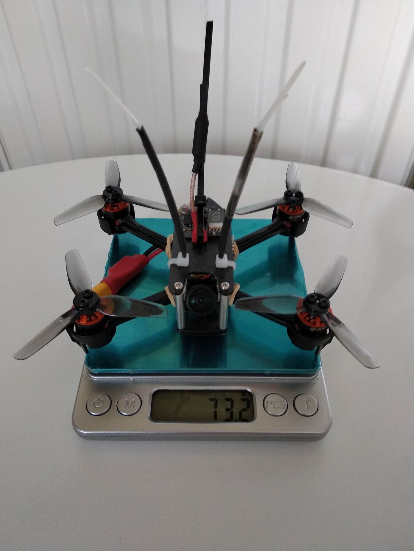

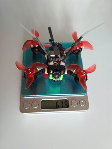

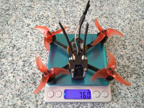

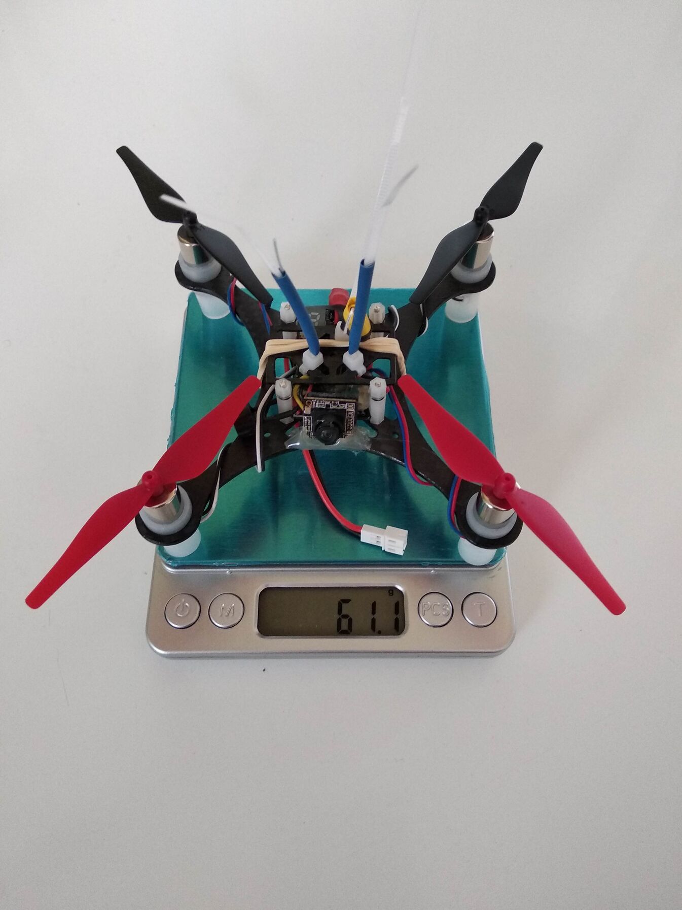

Nekem ~10g-al (63.6g) lett könnyebb az újjá épített tyro, bár már így is messze vagyok a gyári 47.9g-tól. Nincs motorvédő, meg nem dobozos vázban van, de elég masszív jószág lett ez is. Apróbb beállítások még hátra vannak, de már közel a cél a számomra tökéletes 2.5"-hoz.
2. Tyro teszt videó -

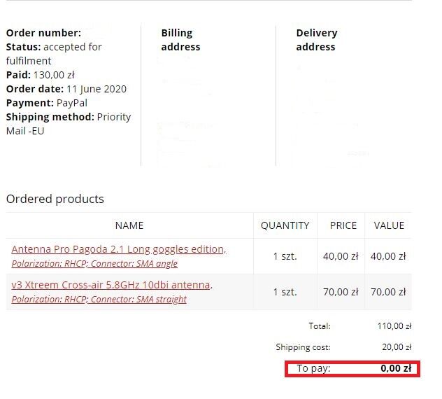

Prodrone.pl-től mennyi idő szokott lenni az antennák kézhez vétele rendeléstől számítva?
"priority mail-EU"- szállítást választottam...Június 11.-én.
De most néztem a honlapon, és egyelőre még fel sem adták
ráadásul ez is furcsa:
Pedig paypal-on kifizettem, és a bankomtól levonták
Bár ez utóbbi lehet , hogy valmailyen félreértés részemről, mert a Statusz: teljesítésre elfogadva...
Tehát elvileg részemről minden rendben... -

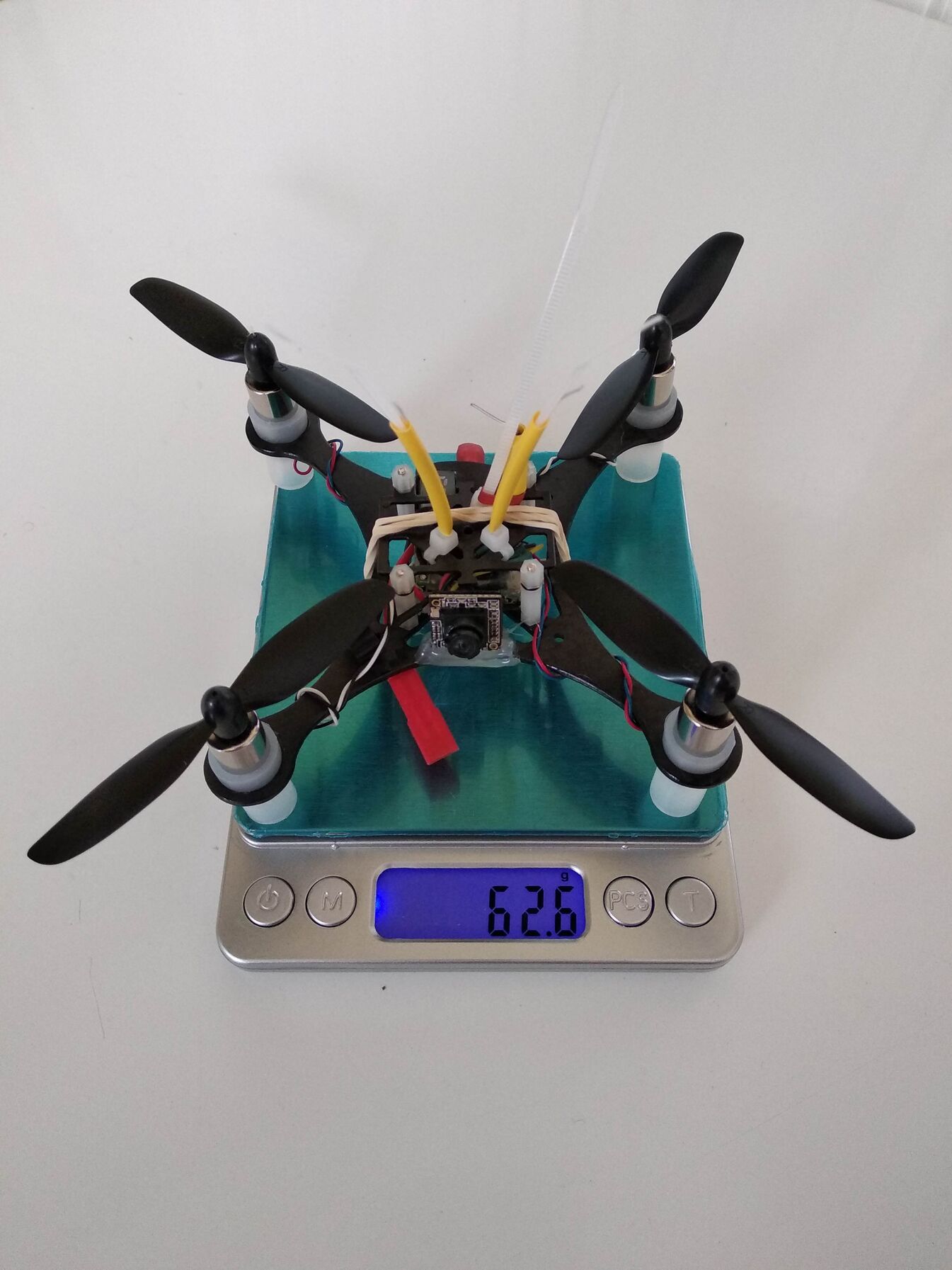

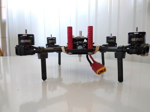

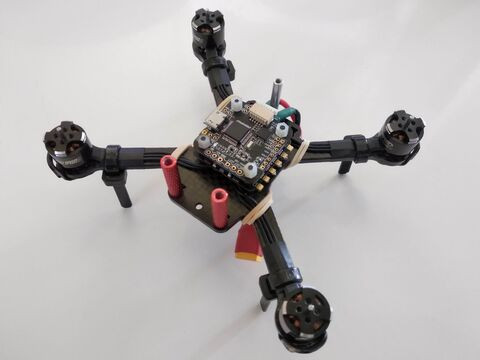

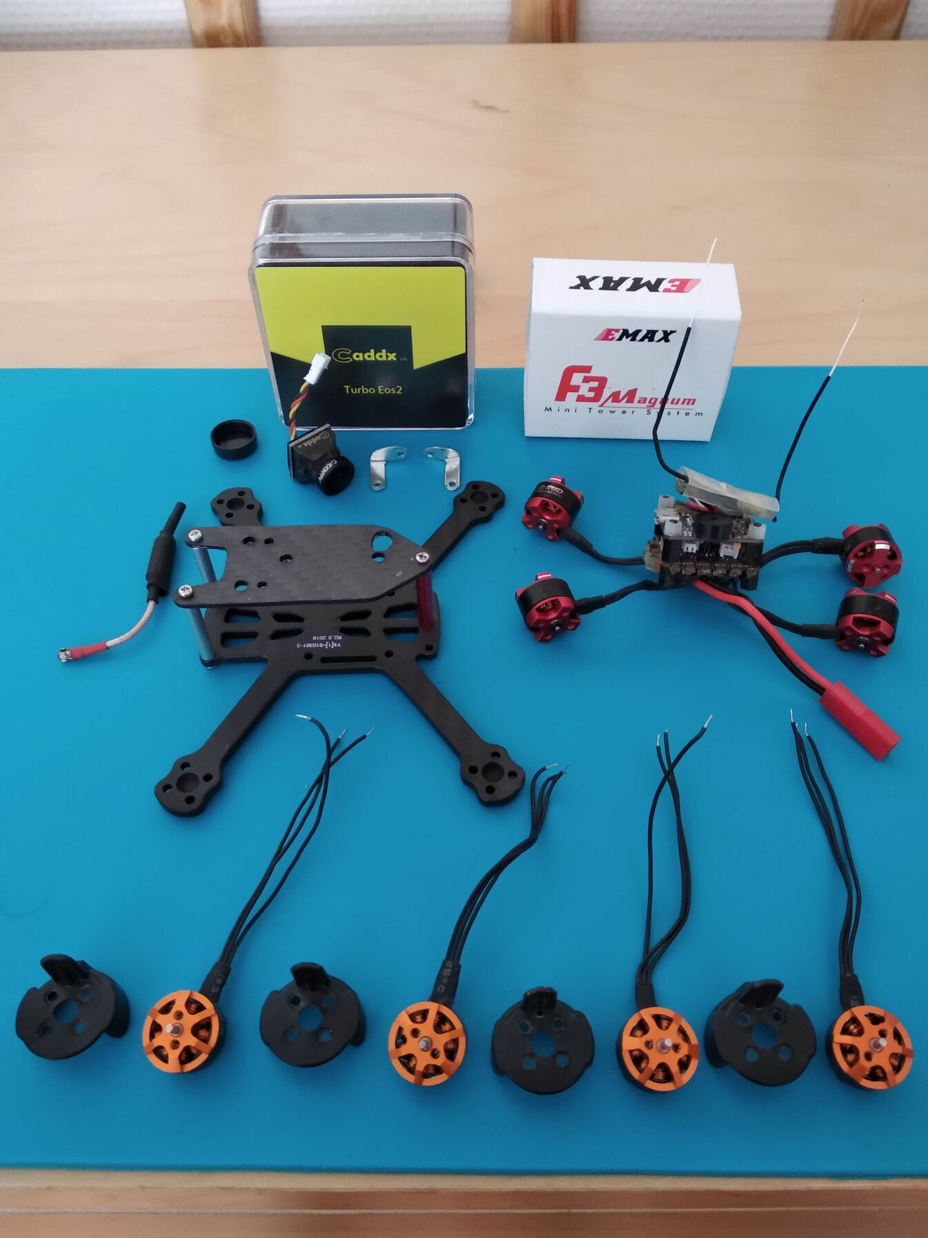

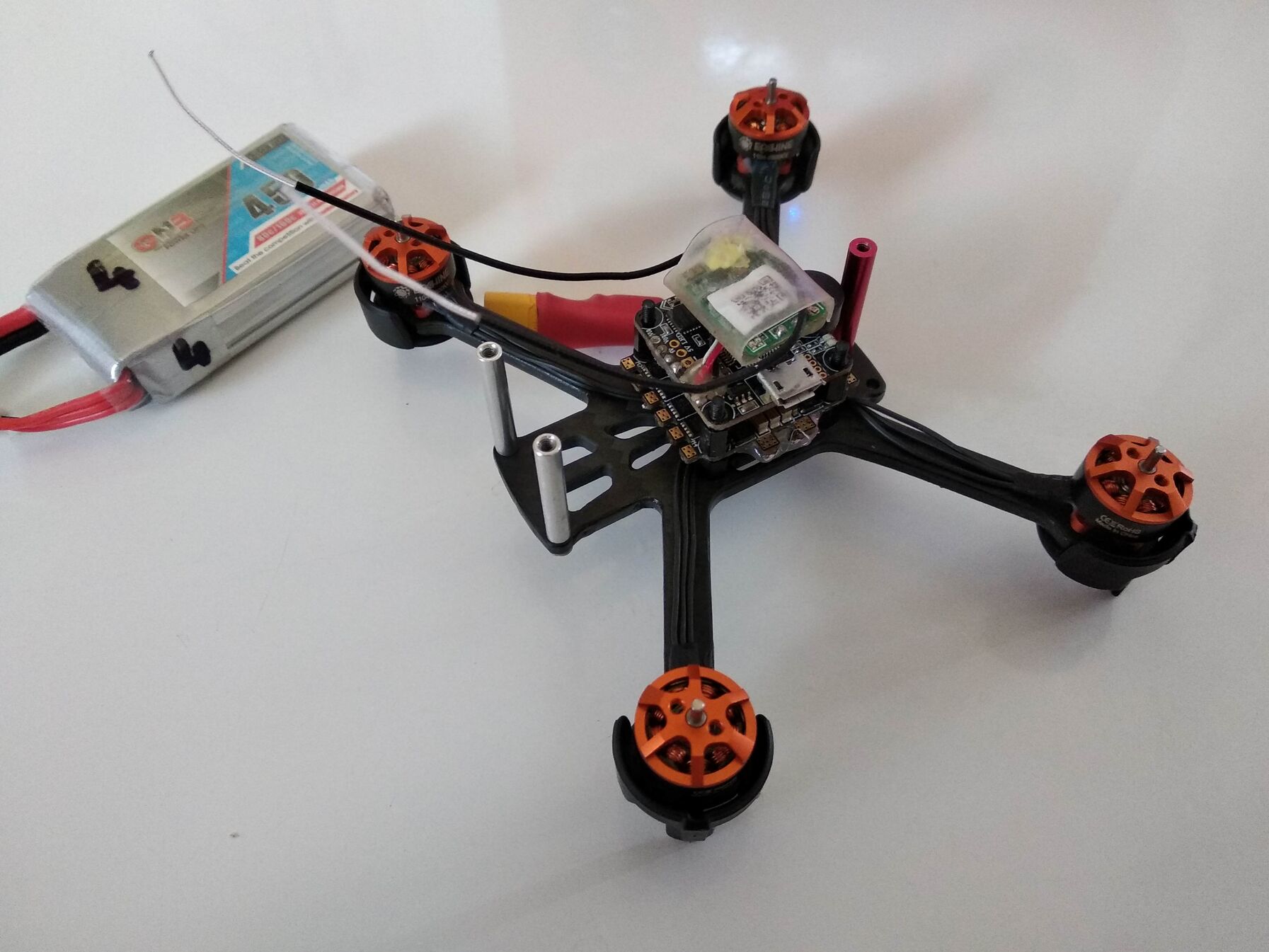

kesz a mai project egy diatonet TYRO-sitottam egy Elf88 szetszedesebol!
8600KV? vonyitosabb mint a 7500/6800KV! konnyebb prop... vonyiiit es ugrik!amugy kb a konnyebb TWIG 2515 propellerek sulyaval konnyebb a gép
mert a FullSpeed mocik 1104/7500KV ugyanugy 5 grammosak!
2515 -> 0.8g VS Emax Avan 2519 -> 1,4g -> 0,6gx4db .> minus 2,4g
na es a prop csavarok is rovidebbek! - 4x 0,1g.... sum minus 2,8g.... meg is van...

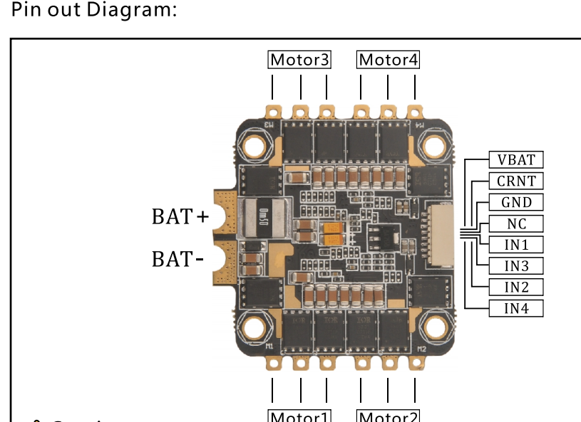

Köszi a választ! Van egy ISDT Q6 töltőm, de azon csak XT60 meg balance csatlakozó van.
Az USB-C-t úgy értettem, hogy az a TBS Tango 2 taviranyitonak a sajat beépitett töltője, ez az akksi nem is egyszerüen ki-be rakható és cserelhetö, teljesen szét kellett kapni a kontrollert hogy hozzáférjek.
Jelenleg azt sem értem, a piros és fekete kábelek mellett miért van egy harmadik sárga -

Az fc matek f405-std, az esc pedig racerstar rev35 4in1
Nézegettem a matek honlapját, találtam egy ilyent: "F405-STD, F722-STD & F405-mini have no 5V regulator builtin. They need to be powered up via external 5V source. VCC pad on these FC are for battery voltage detection only." Ez alapján akkor úgy van, hogy a vcc az a fesz méréshez kell az fc-nek, és kell külön 5v, amiről az fc meg van hajtva. Illetve itt van az fc oldala, ahol a 4in1 esc-vel való összekötési ábra is található [link]
Alapvetően nagyon egyszerű lenne, ha matek pdb-vel használnám, mert akkor van egy szalagkábel, amivel a kettőt össze kell kötni és minden megoldódott, semmi forrasztás, semmi fejtörés (legalábbis fc és pdb között). De jelen esetben ilyen pdb nincs, meg nem is akarok venni mert csak plusz pénz és súly. -
ot93
vandor01 #69053 üzenetére
Az akku fesz és az áramerősség jön az esc-ről elvileg, mert vannak olyan pin-ek. Tehát fura is számomra, hogy az 5v akkor miért nem. Az fc-n meg külön van az akku fesz és az 5v pontja, tehát gondolom az 5v-re az akku fesz-t tilos rákötni.
esc [kép]
fc [kép] itt látható, hogy hogyan kéne kötni, elvileg minden stimmelne is, de az 5v ami hiányzik az esc-ről -

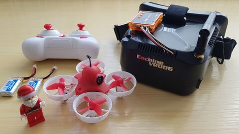

Niczo
vandor01 #68925 üzenetére
Én is kb. 70g tömeggel kalkuláltam, a B2C nagyjából ugyanaz a technika mint a Bugs 3, ami vígan elvisz egy akciókamerát (ami szintén kb. 70g, plusz a tartó és a lábak).
A 3S akksi az ajánlás a 600mw-os tx-nél, lehet hogy 2S is elég lenne, de a leírás szerint min. 7V-ot kér, úgyhogy az 1S biztosan kiesik, pedig abból van néhány itthon.
Hogy mennyire érdemes faragni? A B2C kamerája nem Wifi-s, lényegében nem látom hogy pontosan mit vesz fel. Logikusnak tűnik rátenni egy fpv kamerát, ami ráadásul biztosan növeli az élményt egy stabil gps-es gépen is. Azért 600mw-osat rendeltem, mert szeretném ha bírná a minél nagyobb távot. Azt hogy a gépre hogyan faragom rá, azt még nem tudom, egyelőre a tecsős videókat tanulmányozom ötletekért.#68929:
A DVR itt is megoldható, bár kicsit forrasztgatni kell:
Én a H67-essel jókat szórakozok vele a házban, gyakorolni tökéletes.
A nagyobb akku is megoldható, de ha valaki cserélné, nagyon figyeljen a polaritásra, mert pont fordítva van, és az egyik fet-et olyan ügyesen el lehet vele füstölni, hogy öröm nézni. Így lett az enyém is külső akksis. Persze így már nincs korlátozva a méret
A képen még nincs rajta, de azóta ráforrasztottam a másik antenna csatit is, de mivel nem diversitys, igazából nem volt sok értelme.De nem baj, én is várom az új 25 dolcsis drónnal a pótdarabot
