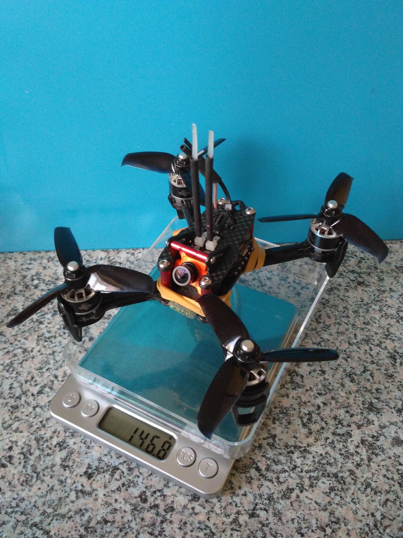

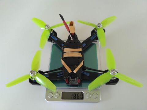

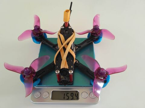

Hglrc 1407/3600KV(15,3g)
BrotherHobby 1407/4100KV (16g)
Ldark 1408/3750KV (16,7g)ha 3" ra raknad akkor csakis a 4100KV-st..... ha 4" akkor a masik kettot
de az Ldark occooo! kicsit nehezebb mint a Hglrc...
szoval tobb nyomatek szorul bele!a BH 1407 3collon van.....BRUTAL(hang/sebesseg)....
gyenge proppal is jo.. de mehet re az eros prop 3052 3062(nazul)
a Hglrc 1407 is 3 collon van ide AJANLOTT a nazul 3062...
jo jo de gengebb proppal (3035/3052) csirke....
pont ezert akar mehet 4collra is!Viszont
Ldark nagyon jo aron van! (csak moci plus prop csavar)
20/25A ESCvel raktam 4collra egyenlore lightos proppal vindancer 4032 es csak 3S-en mentem par kort vele. kezesebb mint a Hglrc a nazullal.... azaz
Ldark 20%-30% os gaztol mar ugrik szobaban ovatosan a gimballal mert 35% es plafonon vanmig a Hglrc 40-50%-tol....
BH-t csak 4S.en hasznalom
Hglrc-t eddig csak 3S-en de nyugodtan mehet 4S-re
Ldarkot eddig csak 3S-en tereltem.... hogy mi lesz 4S-en??
eleg lesz-e a 20/25? nem tudom remélem????ezeknek eleg az 1000-es 4S akis de talan a 3"nak meg a 850-es 4S is??

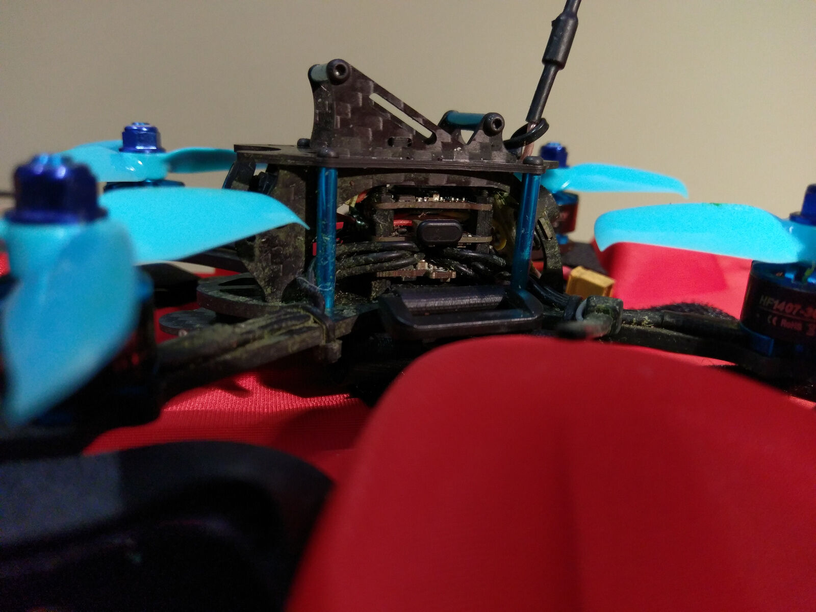

Pont azért raktam rá hűtőlapot, hogy pótolva legyen kicsit a menetszél, de még a hűtőlap sem volt veszedelmesen felforrósodva.
A VTX02-őn is volt hűtőlap, repültem is vele párszor, meg is is döglött, hiába volt hűtve.
Most cseréltem VTX03-ra mert elég jókat olvastam róla, de sajnos nálam nem jött be.
Az antenna kimenet melletti csipen látszott kicsi elváltozás is, peig a hűtőlap azt is fedte.(#61090) Johnny_vT: Igen jó feszt kapott, amit a PDB biztosított 4,8V-ot(rámértem).
