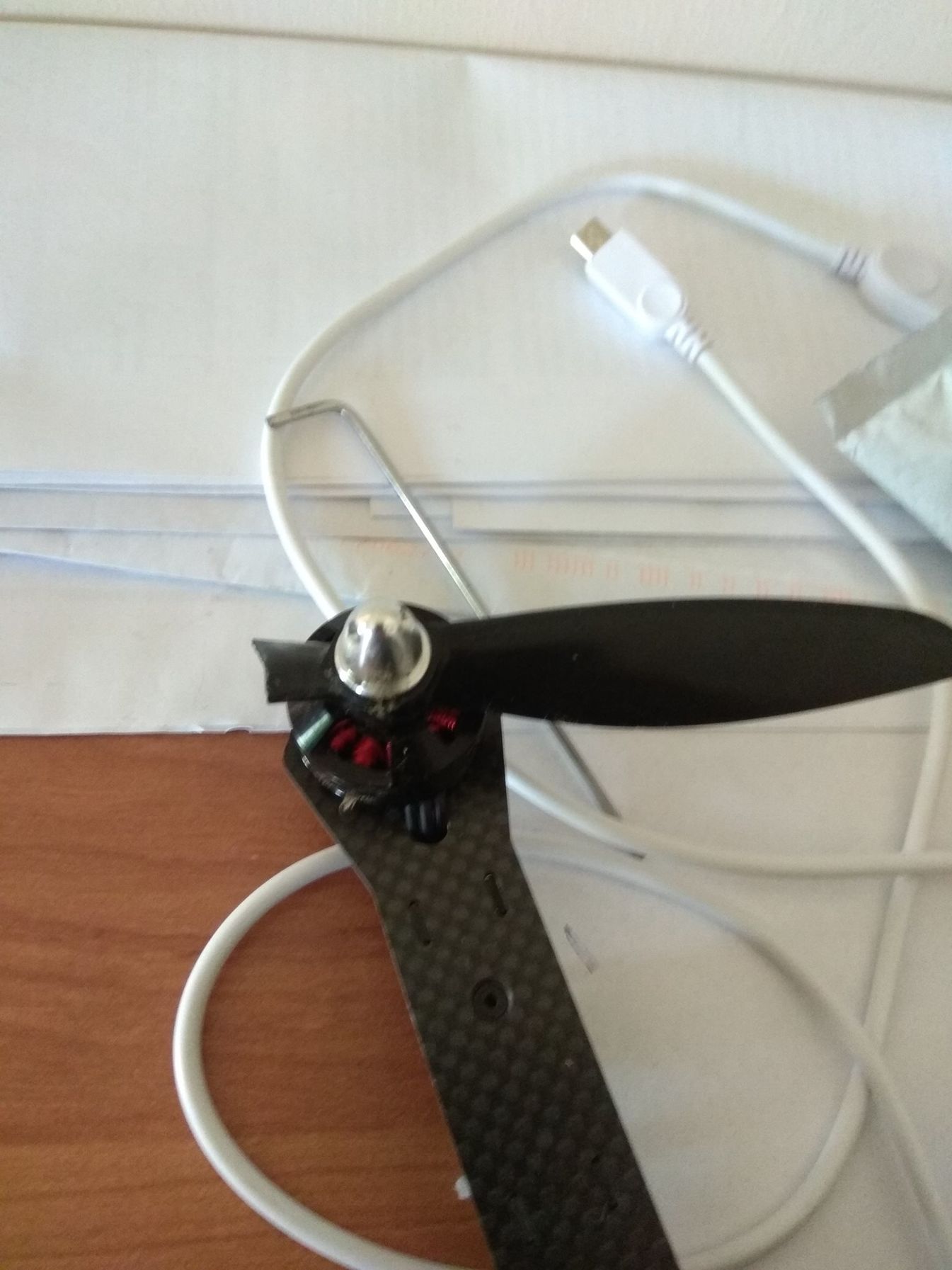

Értem, de az tuti hogy wizard gyárival egy egyesés, 3 prop törés, 5045 meg néha tört, napi 1 kb átlagban, 5040 gyenge, nem húz, mert hajlik 90 fokig, esés után lehet vissza hajlítani, de az már nem az igazi. Cyclon meg kicsit meghajlik max, ha nagyon nagyot kap akkor törik.
Láttad a verseny gyakorlós vidimet a végén a napi esések ott vannak, propoknak semmi baja. -

Ez így nem igaz, akkor a karbon is jobban törik mint a műanyag ugye?
varadigabor
Peaceliker #45664 üzenetére
Nekem is kingkong 5045 van, elég merev de nálam jobban tört mint a Racerstar R5040X3 amivel szerintem fürgébb is a gép ,mondjuk jobban is hajlik. Most rendeltem Racerstar V2 5048 remélem jó lesz.

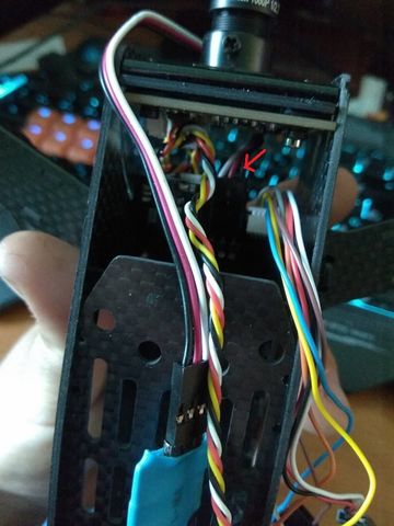

Másik Fc rá megy?
