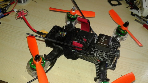

Ha rám hallgatsz, leveszed a motor döntést... Semmi értelme, egy régi próbálkozás gyorsabb tempóra, ma már senki sem használja.
Ha meg nem veszed le, akkor menni fog előre. Ennyi.Más, a wizardon nem az önzárós anya volt a probléma, hanem a szutyok prop, ami tuti nem Kingkong.
Ma jött Kingkong másik szet prop, ennek magasabb a közepe, így teljesen jól rá lehet húzni a csavart.
A másik fura, hogy kézzel megpörgetve olyan finoman forog, nulla vibráció a vázon.
Komolyan durva érzés, hogy semmit nem érezni. Nem akartam elhinni, vissza raktam a másik propot, és pörgetve érezni a vázon rezonanciát... -
popi1987
syler123 #37876 üzenetére
Setup fülön láthatod, hogy melyik irányba van megdőlve, így jobban tudod korrigálni.
1. tedd a gépet egy vízszintes felületre
2. nézz rá a Setup fülön, hogy merre dől - próbálgasd kicsit megmozgatni
3. állítgasd a configuration fülön ( előtte jegyezd meg, hogy volt eredetileg )
4. ismételd, amíg vízszintes felületre téve nem dől a virtuális gép hátrafelé ( 10 fokot )én most pont levettem a motor döntőket, igazából anélkül is teljesen jó szvsz. ( ezzel kapcsolatban ellenőrizd, hogy meg vannak-e jól húzva a csavarok, mert nekem az egyik motor elengedett repülés közben - a többi már kitalálható... )
