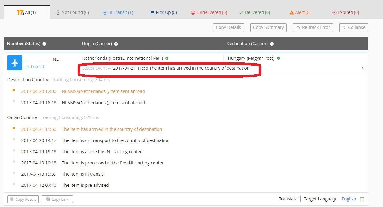

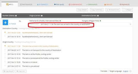

syler123
Az 3 dollár. Hát te tudod, nagy reklamálni valónk nincsen. Meg azért ne rágjanak be a magyarokra. Nekem valamelyik nap refundoltak 10 dollárt.
