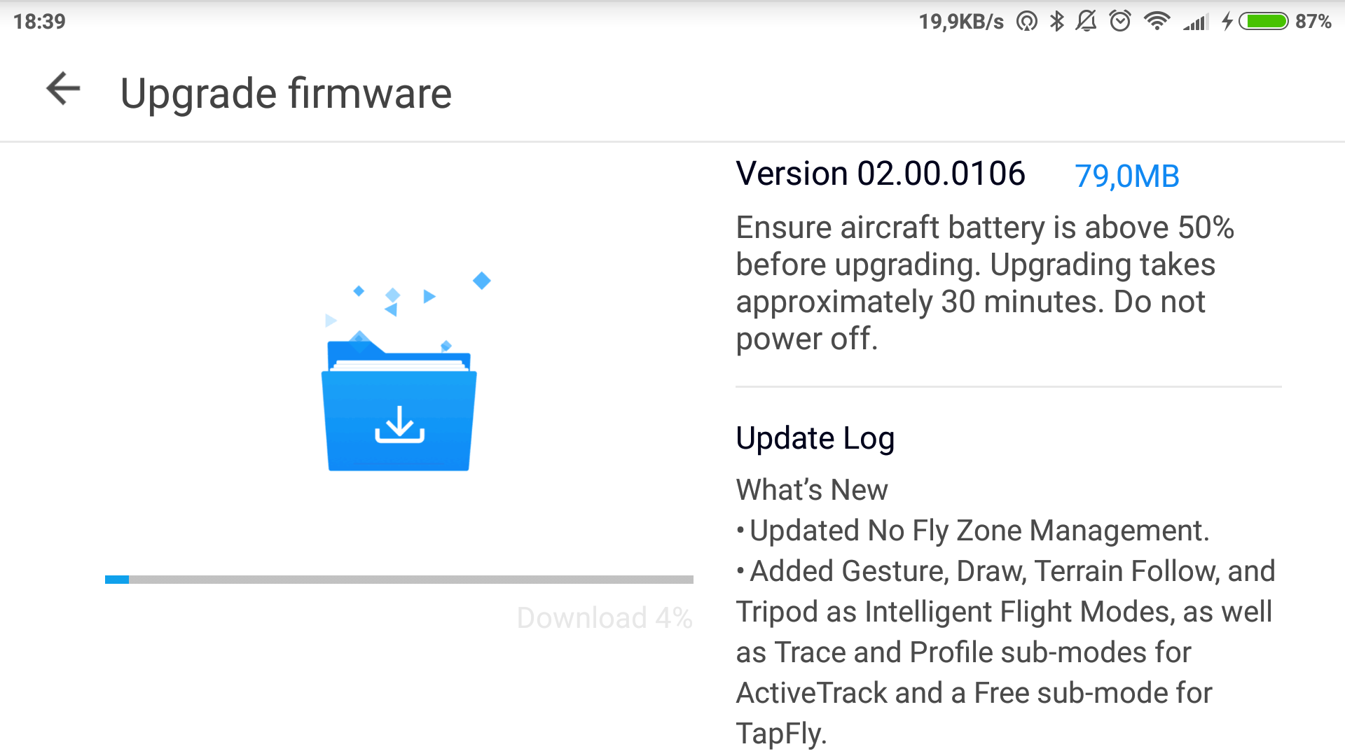

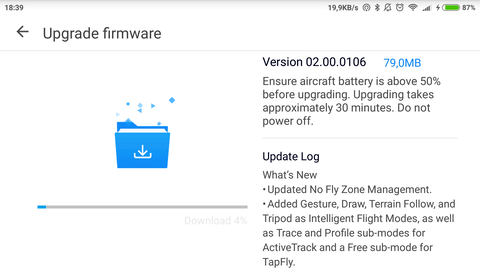

Ma gondoltam kipróbálom a Phantom 4-hez rendelt, és érkezett új piros rotorokat!Bekapcs, és látom firmware frissítés érkezett...
Update log:Added Draw, Terrain follow.etc intelligent flight modes.......and profiles sub-modes
Nagyon örülök, hogy csak "türelemmel" kellet lenni....úgy tűnik fölösleges volt ugatnom, hogy a DJI-nál is csak a pénz az isten...mégis kihozzák az előző generációs gépekből is amit lehet
Szerk:
Szemét lassan tölti azt a 79 megát....
sötét lesz mire frissíti magát...holnap "élesben" kellene használnom a gépet...fasza...firmware frissítés után!
azt hiszem hajnalban a mező fölött kezdem egy teszt repüléssel,majd aksi töltés, és csak utána bevetés...

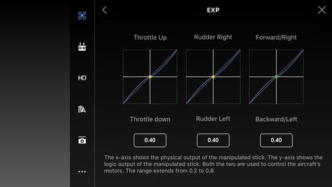

A stickek mozgatásának reakció idejét a Gain&Expo alatt
az esetek többségében én inkább "vágni" szoktam, épp a lassabb reakció miatt, hogy kevésbé rángassam a képet....
De ahogy írtam is, ki, mire, és hogyan használja...egyéni preferencia kérdéseA még több szenzor a biztonságot jól szolgálja, de ettől még a P4 is megkaphatta volna a Draw módot, vagy pld a Terrain follow módot....mindkettőre "fel van készítve" a gép szenzor szinten...Ez egyszerűen csak üzleti húzás....

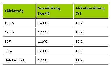

Szerintem ez tényleg nem hiba, hanem biztonsági funkció, hogy csak 12,3 V felett megy a töltés, nehogy leszívja nagyon az autó akksiját a töltő és ne tudj elindulni utána.
Ehhez a 12,3 V-os feszültséghez az kell, hogy kb. 60%-os töltöttségi szint felett legyen az akksid, alatta letilz, ez volt az alapelv tervezéskor.
Itt egy táblázat az autós indítóakksik általános üresjárási feszültségszintjeiről:Szóval alapesetben ezzel nem lenne gond. A gond szerintem vagy az lehet, hogy már a végét járja az akksid és nem tudja a generátor megfelelően feltölteni. Vagy pedig - és ez a valószínűbb - a gyújtás ráadása miatt több fogyasztó is bekapcsolódik (pl. a kocsi központi vezérlőrendszere) és azok leterhelik az akksit annyira, hogy pár tized voltot esik az üresjárási feszültség. Ez teljesen normális dolog a gyújtás ráadásakor és ez nálad már elég ahhoz, hogy nem induljon el a töltés az alacsonyabb feszültség miatt.
A megoldás az lehet, hogy úgy csatlakozz az akksira, hogy a gyújtás nincs bekapcsolva, szóval más fogyasztó nem terheli meg az akksidat, nem ejti le a fesz.szintet. Egész biztos, hogy nincs a slusszkulcsnak egy olyan köztes állása a behelyezés és a gyújtás állapot között, ami nem kapcsolja még be a gyújtást, de ad feszültséget a szivargyújtóra és általában a rádióra is, másra nem? Tutira nincs ilyen?
Igazából én eddig nem láttam olyan kocsit, ahol ne lett volna egy ilyen köztes állása a kulcsnak, neked erre lenne szükséged, a töltőd tutira erre az állásra lett tervezve, vagy ugye a menet közbeni töltésre.Ha nincs ilyen kulcsállás, akkor marad amit írtak fentebb, közvetlen elvezetés az akksitól, de akkor egy biztosítékot azért iktass be mindenképp.
