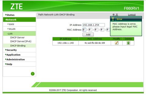

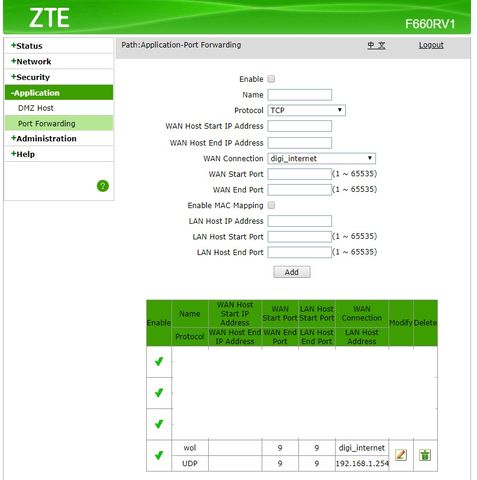

#29810560
Az a gond, hogy kikapcsolt gépnek nincs IP címe. Ezért kell az ARP-binding, mert az ARP tábla egy idő után elfelejti a kikapcsolt gépet.
Gyakran megcsalja az embereket a dolog, mert az ARP tábla cacheli a MAC címeket, de ha letelik a cache idő akkor már nem frissül, mert a gép már ki van kapcsolva. Így a gép kikapcsolása után még egy kis ideig működni látszik az Internet felőli ébresztés, mert az ARP táblában még él a MAC cím, de ha törlődik akkor már nem lehet a gépet ébreszteni az Internet felől. Ezt a problémát küszöböli ki az ARP-binding.
Az ébresztő Magic Packet egyébként érkezhet boadcast (255.255.255.255) IP-re.

thetompi
Valakinek sikerült Digi F660RV1-es routeren működő Wake On Lan-t beállítani, ami kívülről is működik? A több oldalon említett LAN/DHCP binding résznél nem tudom beállítani a 192.168.1.254 - FF
F
F
F
F
F összekapcsolást, mert nem veszi be a csupa F MAC címet. A port forward felvétele 9-es port - 192.168.1.254 sikerült. Valaki tudna segíteni a hiányzó részlet megfejtésében? Köszönöm. -

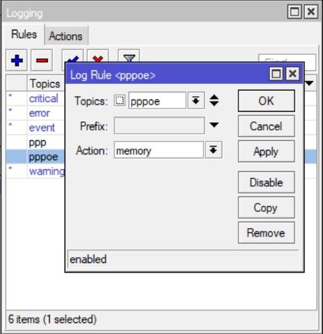

MasterMark
#67709
A diginek van egy "doboza" amibe bemegy az optika, és erre csatlakozik a telefon, a tv, és a routerem. A routerem publikus IP-t kap. Egy barátomal össze vagyunk kötve L2TP/IPSEC-el, ezt is a routerem intézi, de ez a kapcsolat is működik mindkét MTU beállítás esetén - ennek lehet köze a dologhoz? Hogyan, miért?
ekkold
MasterMark
#67705
Ha az eth1 porton az MTU-t 1500-on hagyom akkor ez lesz a logban:
Dec/16/2018 11:44:43 pppoe,ppp,debug pppoe-digi: LCP timer
Dec/16/2018 11:44:43 pppoe,ppp,debug,packet pppoe-digi: sent LCP ConfReq id=0xb2
Dec/16/2018 11:44:43 pppoe,ppp,debug,packet <mru 1480>
Dec/16/2018 11:44:43 pppoe,ppp,debug,packet <magic 0x79dabaa>
Dec/16/2018 11:44:43 pppoe,ppp,debug,packet pppoe-digi: rcvd LCP ConfAck id=0xb2
Dec/16/2018 11:44:43 pppoe,ppp,debug pppoe-digi: LCP opened
Dec/16/2018 11:44:43 pppoe,ppp,debug,packet pppoe-digi: sent PAP AuthReq id=0x3a
Dec/16/2018 11:44:43 pppoe,ppp,debug,packet <user xxxxxxx-xxx>
Dec/16/2018 11:44:43 pppoe,ppp,debug,packet <password xxxxxxxx>
Dec/16/2018 11:44:43 pppoe,ppp,debug,packet pppoe-digi: rcvd LCP EchoReq id=0x0

MasterMark
ekkold
#67703
1500 MTU az interfészen, 1492 a PPPoE kapcsolaton. Ez a jó beállítás.
Az interfészen az 1500-nál nagyobb MTU az már jumbo packet-nek számít, 1508-assal lehetne 1500-as PPPoE MTU-t. (De ezt nem fogja támogatni a Digi szerintem.)
Biztos hogy van ilyen log, max. cli-n kell kitúrni.
Valószínűleg neked a mikrotik szoftvere többet vesz le a biztonság kedvéért. TP-Link-en is az 1480 volt az alapértelmezett. (Annak a logját linkeltem, hogy 1492-őt kap előszőr, de aztán megbeszélik az 1480-at.)
ekkold
MasterMark
#67702
A mikrotikben nem tudom, hogy van-e ilyen szintű ppoe log. Lehet, hogy be kellene állítani valamit hozzá.
ekkold
ekkold
#67701
Elgondolkoztam ezen az MTU-n, és próbaképpent átállítottam az eth1 (ezen megy a pppoe) MTU értékét 1500-ról 1512-re. Újra csatlakoztam a digi-hez, és most 1492 lett az MTU, a pppoe interfészen. Elvileg akkor jobb így használni, mint 1480-al ? Amúgy ha tovább növelem az eth1-en az MTU-t, a digis kapcsolat akkor is 1492 mtu-val működik tovább.
ekkold
MasterMark
#67674
A log-ban nincs semmi, csak "connected ok". Az 1480 az alapértelmezett úgy tűnik. azt gondoltam, hogy ha ETH porton 1500bájt az MTU, akkor ez PPPOE miatt lesz ennyi, tévedek?. De végülis minden jól működik...
