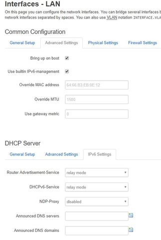

Celtis #67132 üzenetére
Bár nem értek hozzá, de a relay szerintem nem jó beállítás, ha összevetem azt a feltételezést, hogy full egyszerű hálózati topológia van (1 router mögött n kliens) azzal a ténnyel, hogy a Digi ad egy /64 tartományt külön prefixekkel.
Nálam a Router Advertisement-Service server-en van (hiszen a router mondja magáról hogy ő a router az adott hálón, ha valaki kérdezi);
a DHCP egyéni döntés (ha kell a helyi hálón akkor server, nálam disabled, ilyenkor minden kliens SLAAC-t fog használni - Android nem is tudom tud-e dhcp-t);
NDP-Proxy disabled, szerintem ebben a szituban az sem kell. -
