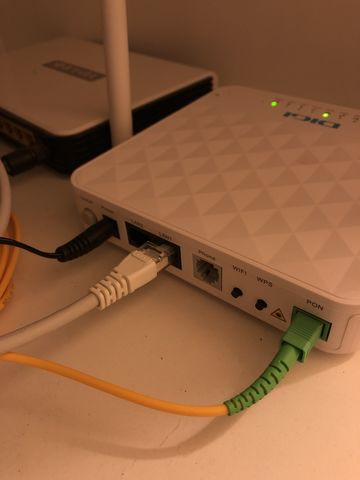

Adott egy ZTE F660RV1 (Digi1000) + TP1043ND router.
3-4db vezetékes eszköz a többi Wifin csatlakozik a hálózatra.
Mit - hogyan állítsak be?
Milyen Lan kábel szükséges minimum (CAT5/6/7)?
"Hosszabb távon" cseréljem a TP1043-at egy Switch-re? -

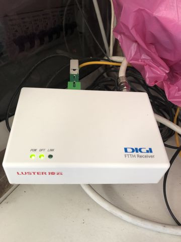

Új helyre költöztem és itt adott a DIGI az 1000-es nethez egy csúnyácska fehér "Fiber" feliratú routert.
Van egy FTTH Receiver (Luster), amibe bejön a net abból megy tovább a routerba.
Ehhez nem igazán akar 5 ghz-en csatlakozni egyik eszközöm se (gondolom azért mert nem tudja).
Van egy Tp-Link Archer C5 AC1200-as routerem, hogy tudom "kikerülni" a fehérkét vagy esetleg arra kell csatlakoznom? -
