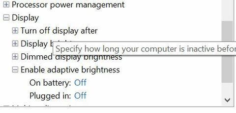

Ilyen nincs a settings-ben hogy:
-Touch or click System.
-On the Display screen find the Adjust my screen brightness automatically option. ez hiányzik belőle.És ez sincs:
vagy még vezérlőpult, energiagazdálkodás, speciális, kijelzőnél nézz körbe! ilyen sincs hogy speciális.Ezek lehet, hogy az 1709-ből hiányoznak.?
De ez már alapból off és off beállításon volt. Kipróbáltam újra on-ra és úgy, majd vissza off-re és ismét, de nem változott semmi.

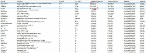

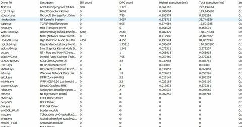

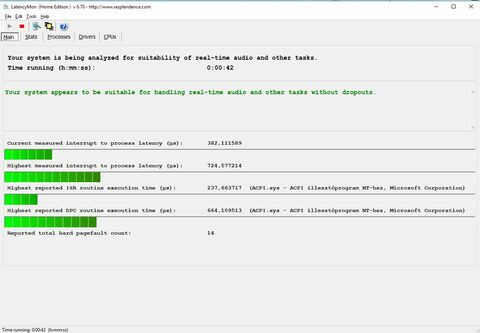

A hangkártyával kapcsolatban annyi, hogy régebbi drivert raktam most fel a hangkártyához és azzal már nincs pattogás, recsegés. Bár a LAtencymon-al továbbra is rosszak az értékek. Viszont az alaplapi integrált Realtek hangkártyával a LAtencymon is jókat mutat, szóval lehet a hangkártya a bűnös, persze nem 100%.
Tehát ezek a saját Realtek hangkártyájával a Latencymon értékek.
Ez meg az usb hangkártyával:

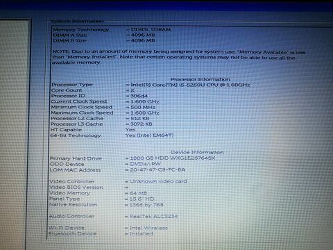

Elég érdekes egy BIOS-a van ennek a gépnek.....
Azt írja,h a CPU 1600Ghz-n megy viszont most látom,h ugyan csak itt a BIOS-ban azt írja a Video Controllerhez,h Unknown Video Card! Ez megint csak érdekes mivel az eszközkezelőben meg telepítve van! Töltök fel egy képet az alábbiakról!
A töltőről viszont annyit,h dell márkájú és sztem nem utángyártott,de bekapcsolásnál azt írja mindig,h nem tölt az akku! -

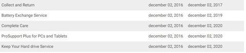

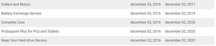

Még nem nyúltam hozzá. A kereskedő által telepített windows van továbbra is rajta és a pasztázásba se kezdtem bele.
Egyeztettem a kereskedővel elméletileg januárban átveszi tőlem a gépet, és minden hibát javítanak. Egyelőre a probléma kellemetlen része az, hogy nem tudom mikor jön elő a hiba. Nehéz produkálni. Akksiról már többször előjött ez a random kikapcsolás (rendes windowsos leállítás és kékhalál nélkül), úgy hogy ment yotube magától. Visszakapcsoltam a gépet és az akksi 33%-on volt.
De töltőn is csinálta már, akkor viszont kékhalál volt. Próbálom jelenleg produkálni töltőn is a hibát de most nem jön elő.
Akkor azt javaslod hogy ne is rakjam újra a wint és ne is pasztázzam hanem januárban adjam le a gépet?
Egyébként szerinted melyik a jobb megoldás? Ha a kereskedőnek adom oda és ő intézi a garanciáztatását vagy a Dellt hívjam fel inkább? Megismétlem egy használt 2 éves gépről van szó, amit kb 3 hete vásároltam.
A kereskedő ragaszkodna hozzá, hogy neki adjam le. Garancián belül bármi gond van, intézi.

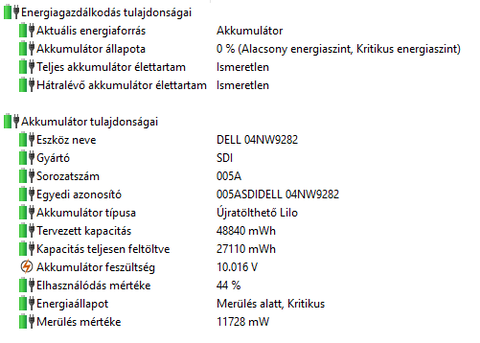

Folytatom a Latitude E5470 probléma leírását:
Na most olyat csinált, hogy akksin használtam éppen. Elindítottam a böngészőt és egyszer csak magától leállt a gép. Bekapcsoló gombbal elindítottam. Újra bebootolt a rendszer, megint elindítottam a böngészőt és újra fogta magát és magától leállt a gép. Kékhalál se volt csak úgy kikapcsolt magától. Egyszer csak sötétség se kép s hang. Mintha megszűnne az áramellátás. Most visszadugtam töltőre és egyelőre nem jött elő a hiba. De eddig töltőn is csinálta, hogy lefagyott de akkor volt kékhalál is.
Az esemény naplóban ugyanúgy ez van:
Kritikus 2018. 12. 25. 12:59:30 Kernel-Power 41 (63)
"A rendszer úgy indult újra, hogy előtte nem állt le megfelelően. Ez a hiba azért fordulhatott elő, mert a rendszer nem válaszolt, összeomlott vagy váratlanul megszűnt az energiaellátása."

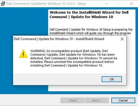

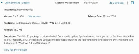

köszi, eddig a biosban lőttem be az e6430-nál is egy min 70 max 95%-os értéket fixre
a command update-et felraktam, de összesen 2 frissítést talált, gondolom a winupdate megoldott mindent.
a delles intel vga-drivert tettem csak fel kézzel.(#61324) Pyttawrx
köszi neked is.utánna érdemes letiltani a win10 drv upd-t, mert annak a frissítése néha, illetve egyre többször katasztrófális.
ezt már régebben is így csináltam -
