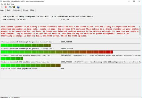

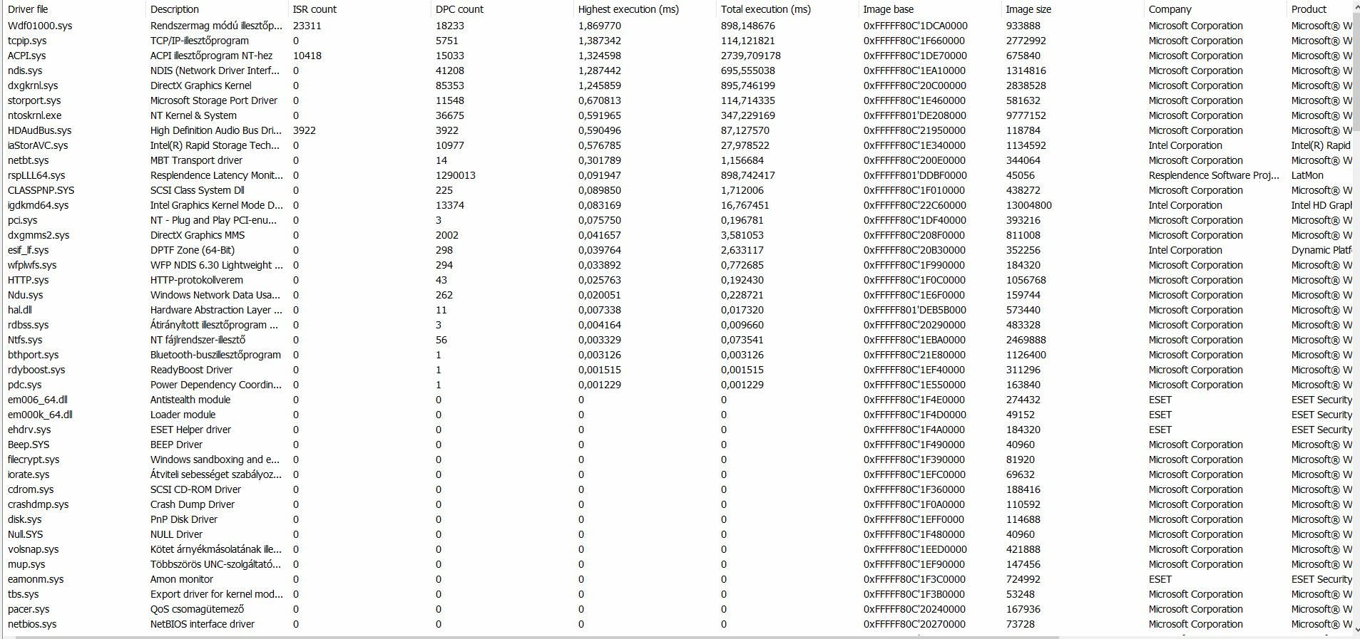

nemethchek19
nemethchek19 #63069 üzenetére
A másik gondom, amiről már beszéltem a gép esetében, hogy hang problémák vannak külső usb hangkártyával.
Úgy tűnik az alaplapival se jobb....
Googliztam egy kicsit, és sok helyen írják, hogy a Dell gépekkel folyamatosan ez a probléma. Sajnos ezt nem tudtam...
Akár Realtek alaplapi hangkártyával ezt mutatja a Latencymon szoftver.
Valakinek ismerős ez a gond itt a topikban?
somasz
nemethchek19 #63005 üzenetére
Azért kérdeztem, mert a hangkártyások is azt írták, a throttlingtól is lehet. Ha nem használod ki a procit amúgy, akkor kikapcsolhatnád a Hyperthreadinget, így csak 4 szálon fog dolgozni. Alulfeszelés is működhet, csak sztem macera.
