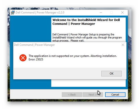

kraki
mghltm #58085 üzenetére
Köszi! Gyorsan ki is próbáltam, de ugyanez az ablak ugrik elő. Lett volna jogosultsága az ötletednek, mert ezen német billentyűzet van, de nem...
Ha Phoenix-hez (mert ez ugye Phoenix BIOS?) tennék flash-elő progit a floppyra és lenne valamilyen BIOS-hoz való formátumban letölthető Rom, akkor úgy is próbálnám, de a DELL oldaláról csak ilyen EXE frissítő fájlt lehet letölteni... -
