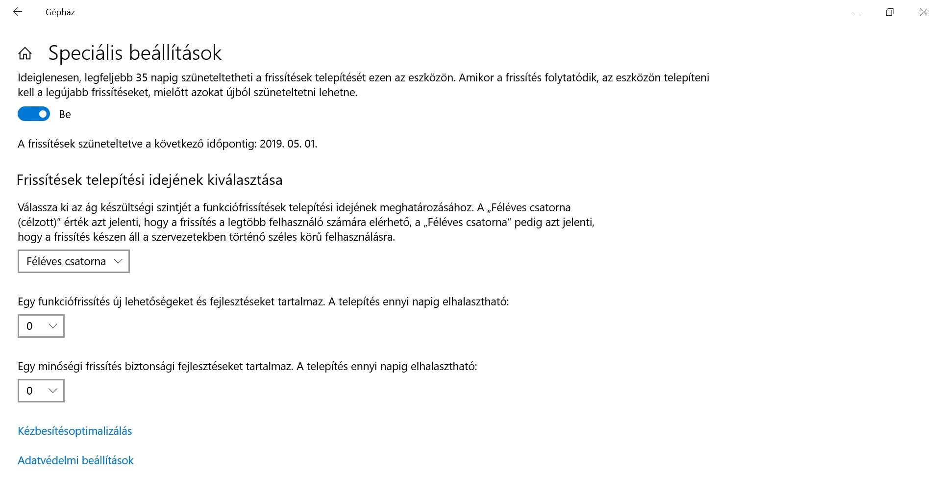

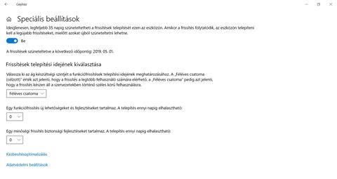

a registry-s az csak a driverre vonatkozik. A win7 is fog azért frissítgetni, bár ott igen ha kikapcsolod az azért működik. Olyan világba élünk ahol nincs olyan ami jól működik, ezért próbálják javítani frissítésekkel. Meg kell vele értetni hogy ez van. Jó megoldást sajnos nem fogsz találni rá (nem a hozzánemértés miatt, hanem mert nincs... még). Akkor viszont tedd fel a win 7-et
Ice&Lime #63464 üzenetére
pl ez?
A regisztrybe módosítsd az alábbi értéket: (Win+R, regedit)
HKEY_LOCAL_MACHINE\SOFTWARE\Microsoft\Windows\CurrentVersion\DriverSearching
SearchOrderConfig - Érték átálít: 0Illetve ha pro verziód van, akkor letilthatod x hónapra a frissítést. Ha ezt a kettőt beállítod nem fog zargatni. Én is így állítottam be ahol nem szeretnék a frissítéseket, nem is jön.
Ha nem muszáj nem váltanék win7-re, de ez persze személy és felhasználás függvénye. Ha mégis váltanál akkor a lejjeb lévő hozzászólás a megoldás.

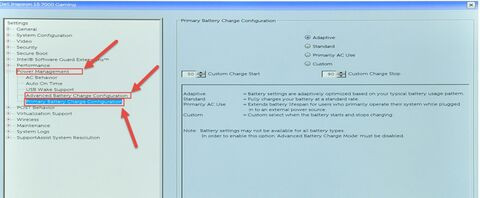

Ilyesmit keress a Biosodban, mint a Primarily AC Use settings. Ez az a mód, amikor főleg töltőről használod a gépet. De az adaptive is jó neked, mert az megfigyeli a szokásaidat és beáll a legoptimálisabbra. Általában nincs semmi szükséged a Dell bloatwarekra. Hasznot nemigen hajtanak, cserébe rendesen kommunikálnak a háttérben. Ha mégis kellene update assist, stb. , akkor miután elvégezte a dolgát, nyugodtan törölheted, ha pedig megint kell, felrakhatod újra, majd törlés, ha már nem kell.
A ramjaid meg imádják egymást, ketten egy pár. -
