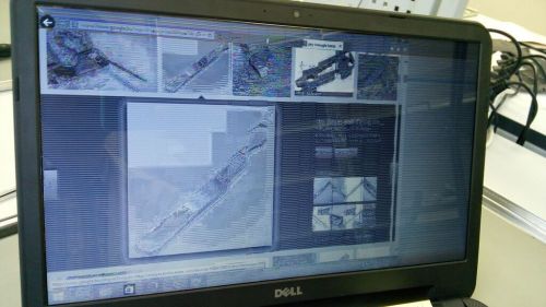

Szükségem lenne egy kis segítségre. Adott egy Inspiron 3521
i3-2375M @ 1,5Ghz
8gb memória
Windows 8.1 x64Teljesen szűz 64 bites Windows 8.1, a hiba sajnos nem könnyen jön elő, emiatt baromi nehéz tesztelni, de hátha találkozott már vele valaki.
Nem egyedi eset, régebben volt ilyen már, de ott sima driver sweeper, és VGA driver telepítes dell oldaláról megoldotta. Alaplap, LCD, LCD kábel, Touchpad csere már megtörtént rajta, valószínűleg VGA driver hibája, mert más laptopoknál az megoldotta. Na most a servicetag alapján a Dell oldalán HD4000-es driver van fent, meg AMD, de ebben csak HD3000 van (hivatalos konfig szerint is).Hiba HA előjön, akkor így néz ki, mikor megmozgatom az egeret:
Feketefehérnek tűnik a kép, de alapvetően színes vízszintes csíkok vannak benne, valamint a jobb oldalon kb 8cm hosszan nem lehet egeret vinni, mintha megváltozna a felbontás is 1366x768ról 1024x768ra.
Ami eddig kiderült:
1) Nem hardveres hiba, legalábbis nem alaplap, lcd+kábel, touchpad.
2) Külső monitorra kötve ha klónozva/kiterjesztve van, akkor nem jön elő a hiba.
3) Ha megmozdítom az egeret, akár touchpaddal, akár külső egérrel, akkor előjön, DE csak bizonyos felületeken, jelen esetben IE11-ben sikerült leghamarabb előhozni a hibát, de már az asztalon is előjött.
4) kb 5 másodpercre rá eltűnik a hiba, ha elengedem az egeret, és a billt se nyomom.
5) tálcán és titlebar-on nem jön elő a hiba soha, azaz ha előjön a hiba, leviszem az egeret tálcára, várok 5 másodpercet, hogy megszűnjön, és újra mozgatom az egeret, akkor nem jön elő újra egészen addig míg nem hagyom 5 másodpercig üresjáratban a kurzort egy másik területen.
6 Gyakrabban jön elő, ha nincs rajta táp, de táppal is előjött már párszor.Ki lett próbálva a legújabb 2015.01.28 23-as végű és az egyel régebbi 2014.11.01 22-es végű driverrel.
Hivatalos Dell-es driver nincs az oldalon.Esetleg ha valaki tudna linkelni egy tutira jól működő hiba mentes drivert Windows 8 x64bitre, ami DELL-es forrásból származik, és HD3000-hez készült 2014 és 2015 között, vagy van jobb ötlete, azt megköszönném.
Az is lehet, hogy valami energiabeállítás gond lesz, ami windows updattel jött, de ötletem sincs, hogy mi.
Találkozott már vele valaki, esetleg van kész ötlete rá?

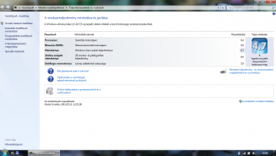

Processzor : 6,4
Memória : 5,9
Videókártya : 4,7
Játékra szolgáló Videókártya : 6,0
Elsődleges merevlemez : 5,9 -

Élményindexre ennyit kapott: (n5110-2 Piros)
CPU - 6,4
RAM - 5,9
VGA - 4,7
3Dm - 6,1
HDD - 5,9 -
